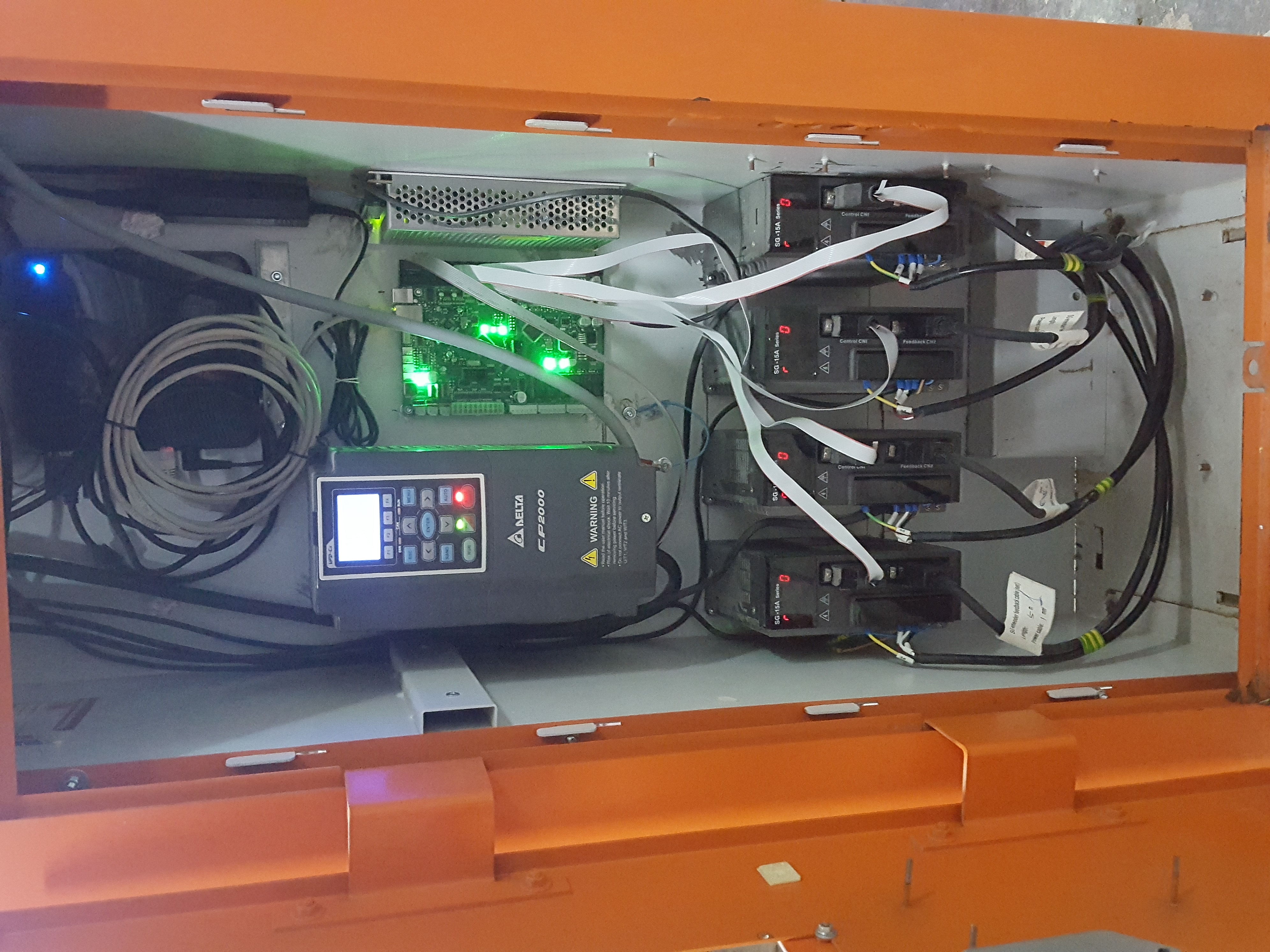

Оси настроил. При запуске УП, маркер (фреза) на экране двигается по заданной траектории, а в реальности ни чего не происходит. Концевые датчики ещё не подключил. Из-за этого может? Но на экране все работает!

Если циферки бегают то контроллер генерит импульсы.

Прописать двигатели, коэффициенты передачи, выхода.....конфигурировать страница 44

Fagot писал(а):Оси настроил
значит не до конца...... у тебя-же вроде серваки на станке , и им как правило нужен сигнал на включение servo-on ....... это сделал ? что дисплей на серводрайвере пишет ?готов он к работе или нет?
MGG
Сообщения: 3403
Репутация: 1010
Re: Контроллеры myCNC
Сообщение MGG »
Моторы в удержании или нет?

Сообщение Fagot »
На серводрайверах: г 0
20180110_163949.jpg (2268 просмотров) <a class='original' href='./download/file.php?id=129082&mode=view' target=_blank>Загрузить оригинал (3.53 МБ)</a>

Про моторы не знаю, где посмотреть в удержании они или Нет?

Fagot писал(а):Оси настроил. При запуске УП, маркер (фреза) на экране двигается по заданной траектории, а в реальности ни чего не происходит. Концевые датчики ещё не подключил. Из-за этого может? Но на экране все работает!
Сказали правильно - если цифры бегут - плата генерит импульсы. Надо искать, почему драйвер их игнорирует.
По софту - проверить длительность импульса, возможно слишком короткая и драйвер ее игнорирует (смотреть тут).
По остальному - можно смотреть правильность подключения, Servo ON, настройки фильтров в драйвере.

Так же может быть слишком длинный импульс.
