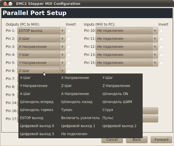

Пока шеф везет плату развязки, я решил посмотреть на осциллографе, что у меня творится на пинах ЛПТ. А там, к сожалению, тишина. Нет ни стэпов ни диров - все по нулям. Естественно, это все смотрелось при запущенной проге, типа она режет деталь плазмой. Первая мысль была - не правильный базовый адрес ЛПТ, но при запуске тестов осей из Степконф, стэпы и диры присутствуют на всех 3-х осях. У меня на 1-ом пине ЛПТ должен находится сигнал Энабл
Screenshot-EMC2 Stepper Mill Configuration-4.png (3900 просмотров) <a class='original' href='./download/file.php?id=136635&mode=view' target=_blank>Загрузить оригинал (88.27 КБ)</a>
Вот что из этого набора я должен выставить в качестве сигнала Энабл?
На 17 ноге ЛПТ должен быть сигнал, который замыкал бы контакты реле. По всей вероятности - это должна быть лог 1 (5 в). Сигнал, попав на оптрон контроллера, подал бы питающее напряжение на катушку реле и замкнул бы контакты и тем самым зажег плазму. Я так понимаю, на 17 ногу мне надо прописать Шпиндель ON?

jackmet писал(а):У меня на 1-ом пине ЛПТ должен находится сигнал Энабл
включить усилитель
jackmet писал(а):подал бы питающее напряжение на катушку реле и замкнул бы контакты и тем самым зажег плазму. Я так понимаю, на 17 ногу мне надо прописать Шпиндель ON?
если предполагается управление плазмой командами: М3 вкл, М5 выкл - то можно и так

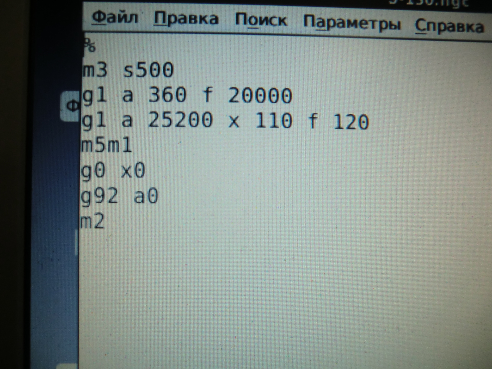

Всем привет!
mantra писал(а):Можно ли как-то отключить принудительную установку "начал"
У меня похожая ситуация. В УП редактирую окончание программы,
X9.77 Z2.539 A-18358.997
Z20
X0 A-183360
M30
Если прописать A0, то тратится время на 183360 (возврат). При учёте того что цикл повторяется каждые 6-8 минут в течении рабочего дня, представляете сколько раз приходится находить начало оси А? Мож кто подскажет варианты решения?
