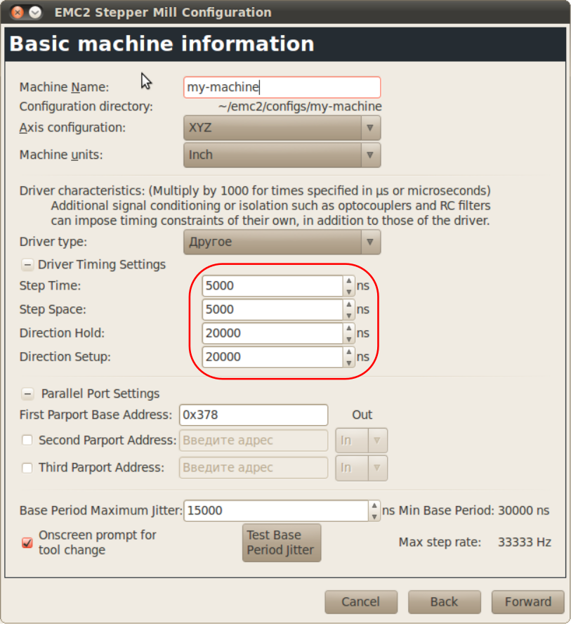

Параметры станка, контроллера и быстродействия
Настройки станка
Вводим название станка, в документации говорится, что можно использовать заглавные и строчные буквы, цифры и знаки "-" и "_".
Выбираем конфигурацию осей. XYZ (Фрезер), XYZA (4-х осевой фрезер) или XZ (Токарный станок). Названия только для примера. Если у Вас двух осевой станок, то можете выбрать XYZ, и ось Z оставить не настроенной.
Единицы измерения станка: дюймы или миллиметры.
Настройки контроллера
Можно выбрать из набора предустановленных параметров если Ваш контроллер в список. Или настроить все самому.
Параметры Step time, Step space, Direction hold, Direction setup смотрите в документации к вашему контроллеру.

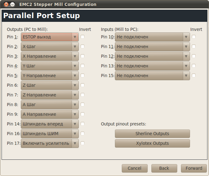

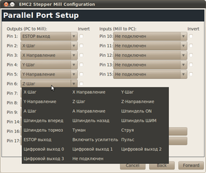

Настройки пинов LPT
На этой странице мы можем настроить значения всех пинов параллельного порта.
Значения для этих настроек смотрите в документации к контроллеру.

Пока шеф везет плату развязки, я решил посмотреть на осциллографе, что у меня творится на пинах ЛПТ. А там, к сожалению, тишина. Нет ни стэпов ни диров - все по нулям. Естественно, это все смотрелось при запущенной проге, типа она режет деталь плазмой. Первая мысль была - не правильный базовый адрес ЛПТ, но при запуске тестов осей из Степконф, стэпы и диры присутствуют на всех 3-х осях. У меня на 1-ом пине ЛПТ должен находится сигнал Энабл
Screenshot-EMC2 Stepper Mill Configuration-4.png (3859 просмотров) <a class='original' href='./download/file.php?id=136635&mode=view' target=_blank>Загрузить оригинал (88.27 КБ)</a>
Вот что из этого набора я должен выставить в качестве сигнала Энабл?
На 17 ноге ЛПТ должен быть сигнал, который замыкал бы контакты реле. По всей вероятности - это должна быть лог 1 (5 в). Сигнал, попав на оптрон контроллера, подал бы питающее напряжение на катушку реле и замкнул бы контакты и тем самым зажег плазму. Я так понимаю, на 17 ногу мне надо прописать Шпиндель ON?

jackmet писал(а):У меня на 1-ом пине ЛПТ должен находится сигнал Энабл
включить усилитель
jackmet писал(а):подал бы питающее напряжение на катушку реле и замкнул бы контакты и тем самым зажег плазму. Я так понимаю, на 17 ногу мне надо прописать Шпиндель ON?
если предполагается управление плазмой командами: М3 вкл, М5 выкл - то можно и так

И еще по настройке конфига: откуда взять или как расчитать эти величины?
Screenshot-EMC2 Stepper Mill Configuration-2.png (3823 просмотра) <a class='original' href='./download/file.php?id=136671&mode=view' target=_blank>Загрузить оригинал (233.88 КБ)</a>
Я так понимаю - это настройка частоты контроллера или все-таки драйвера ШД?

jackmet писал(а):Я так понимаю - это настройка частоты контроллера или все-таки драйвера ШД?
Re: EMC2 Integrators Manual Перевод на русский язык #54
первый рисунок показывает какой параметр за, что отвечает

Nikomas писал(а): В вашем случае лучше поставить индикатор и по нему прикинуть перемещения.
Зубы, возможно, посчитаны не правильно. Про какой индикатор речь и какие перемещения я им должен измерить?
solo писал(а):первый рисунок показывает какой параметр за, что отвечает
за ссылку спасибо, но там так написано мудренно, что я нихера не понял. Можно как-то по-проще? Например, у драйвера ШД максималка 50 кГц т.е. = 20000 нс. Если я правильно понимаю вопрос, то для меандра 10000-степ и 10000 спейс. А вот откуда холд и сетап взять - вопрос.
solo
Сообщения: 1355
Репутация: 272
Настоящее имя: Юрий Соловьев
Откуда: Украина Харьков
Re: Конфигурация EMC2 LinuxCNC
Сообщение solo »
jackmet писал(а):Можно как-то по-проще?
у драйвера ШД есть характеристика мин время импульса , или мин время паузы , эти значения надо сюда и поставить ( степ тайм , степ спейс )
что касается значение "дирек" то эти значения больше зависят от конструктивных особенностей станка , если надо чтобы при смене направления движения оси станок делал задержку то нужно будет подобрать значения "дирек" при наладке станка, эти значения позволяют компенсировать моменты инерции подвижный частей станка
В подавляющем большинстве случаев эти значения можно оставить по умолчанию , а если возникнит необходимость то подкорректировать, эти значения, после в соответствующих файлах

solo писал(а):что касается значение "дирек" то эти значения больше зависят от конструктивных особенностей станка , если надо чтобы при смене направления движения оси станок делал задержку то нужно будет подобрать значения "дирек" при наладке станка, эти значения позволяют компенсировать моменты инерции подвижный частей станка
У меня немного другая задача. Надо отстроить ПИД петлю на приводе. Для этого надо задать направление движения, например х50. Ждем 2-3 сек пока отрисуется Хал-Скоп. Затем едем в х0 и ждем например 5сек (время для сравнения графика Скопа и внесение изменения в привод). Затем снова повторяем процедуру. х50 -> ждем 3сек - > x0 -> ждем 5 сек... Как такое реализовать Г-кодами?
