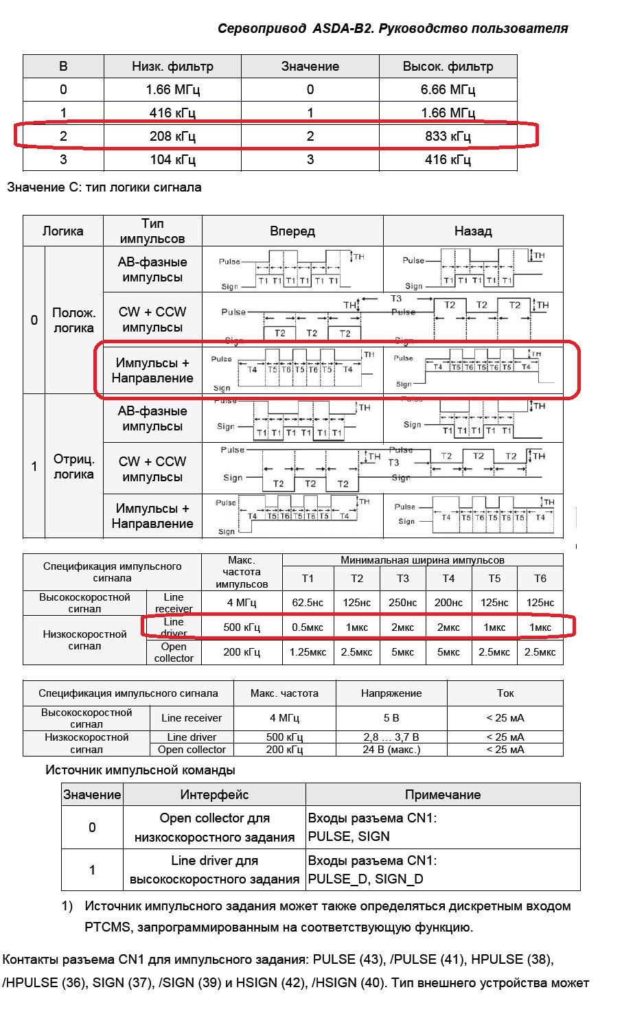

Там штука какая сейчас у Афтаева стоит:
STEPLEN    = 1000
STEPSPACE  = 1000
А это уже 2000 нс на 1 шаг, т.е. 500кГц максимум :tongue:.
Я еще раз повторюсь! Афтаев у твоей сервы есть даташит на тайминги шагов или нет?
Я так понимаю слишком короткий импульс шага тоже не очень хорошо - так серва может всякие наводки начать ловить... И уползет сама куда-нибудь...

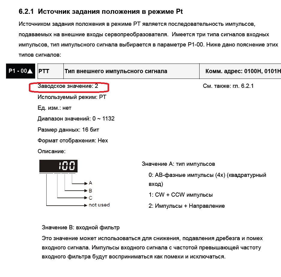

Nick писал(а):А это уже 2000 нс на 1 шаг, т.е. 500кГц максимум .
Порылся в мануале и нашел
02.jpg (2614 просмотров) <a class='original' href='./download/file.php?id=22229&mode=view' target=_blank>Загрузить оригинал (368.31 КБ)</a>
Nick писал(а):Я так понимаю слишком короткий импульс шага тоже не очень хорошо - так серва может всякие наводки начать ловить... И уползет сама куда-нибудь...
Для этого используется фильтр. Серва стоит в заводских установках, сейчас должен стоять 2й фильтр. Значение частот на первой картинке
01.jpg (2614 просмотров) <a class='original' href='./download/file.php?id=22230&mode=view' target=_blank>Загрузить оригинал (169.81 КБ)</a>

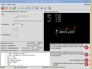

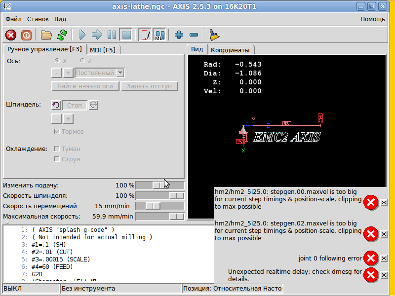

Re: Восстановление токарного 16К20Т1 ЧПУ
Пробовал настройки ручками менять как nkp, написал Восстановление токарного 16К20Т1 ЧПУ #1113
Больше 400 об/мин мотор не раскрутил. Мотор разгоняется и ЕМС выбрасывает ошибку.
Две первые ошибки при включении ЕМС(красная кнопка F1 F2)
Две последних при движении оси
err123.png (2590 просмотров) <a class='original' href='./download/file.php?id=22235&mode=view' target=_blank>Загрузить оригинал (82.59 КБ)</a>

поставь выход генератора квадратурный, это позволит увеличить частоту в 4 раза
131072 при 1000 об/мин = 2.18МГц
а тайминги настроены на 500кГц:
STEPLEN = 1000
STEPSPACE = 1000
Можно переключить генератор шагов на квадратурный выход (hm2.5i25....step_type = 2), а в серве на квадратурный вход. Есть такая возможность?

Разогнал до 470 об/мин больше не выходит ЕМС сваливается в ошибку :mrgreen:
