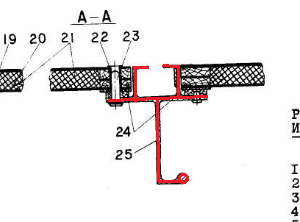

aftaev, да социализированные термины єто все http://www.ivr.scorpion.orbitel.bg/My%2 ... %D0%B0.pdf страница 45, 73 дальше не смотрел, тут ито бегло

Re: ВСО из полимербетона
в упор не вижу в описании бульбпрофилЬ и на чертеже понять не могу где он

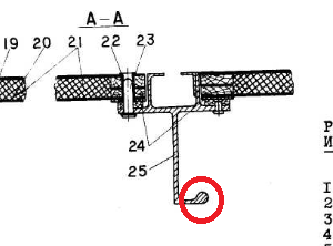

aftaev, смотри на картинку что я приложил. снизу профиля есть характерное утогщение. собственно профиль с подобными элементами называется бульбопрофилем. смысл предельно простой - чтобы повысить напряжения потери устойчивости свободной части профиля (что подальше от обшивки). именно поэтому делают всякого рода Z- профиля а не просто уголки

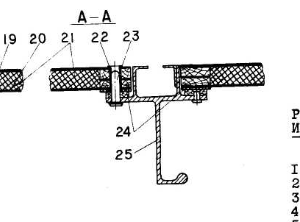

aegis, такой профиль ?

только его часть
