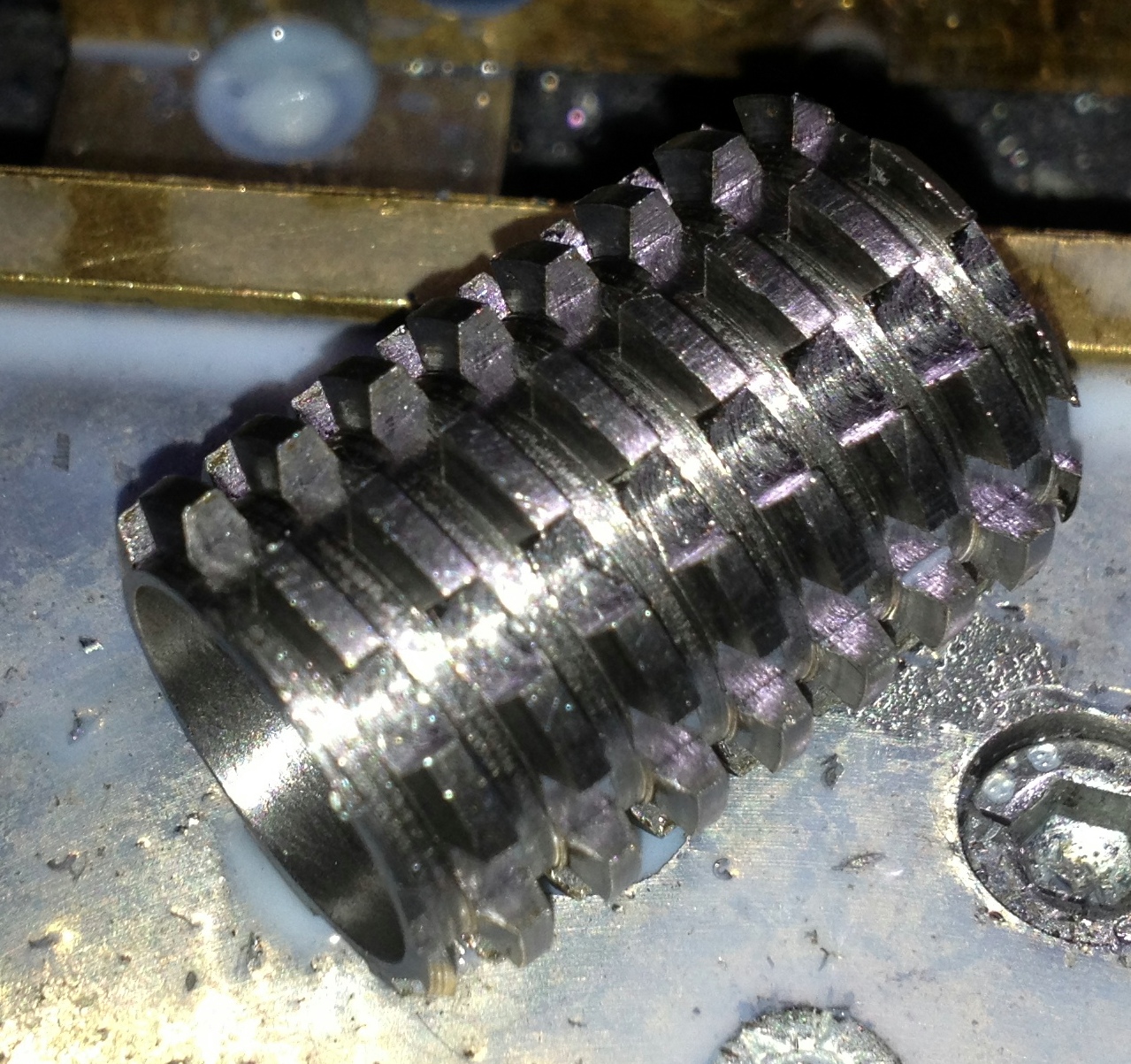

продолжаем разговор...
по результатам полученых цен на изготовление червячной передачи я понял, что мне суждено их изготовить самостоятельно.
предыдущие попытки потерпели фиаску :)
IMG_0197.JPG (2478 просмотров) <a class='original' href='./download/file.php?id=15845&mode=view' target=_blank>Загрузить оригинал (721.01 КБ)</a>

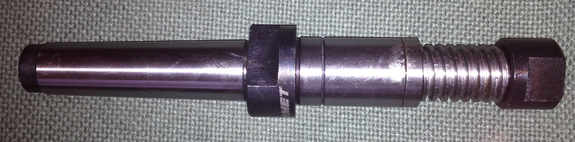

взял старый винт с оси Z, Tr22x4, отрезал кусочек, проточил отверстие на 16, чтобы посадить его на оправку
IMG_0196.JPG (2478 просмотров) <a class='original' href='./download/file.php?id=15844&mode=view' target=_blank>Загрузить оригинал (540.69 КБ)</a>

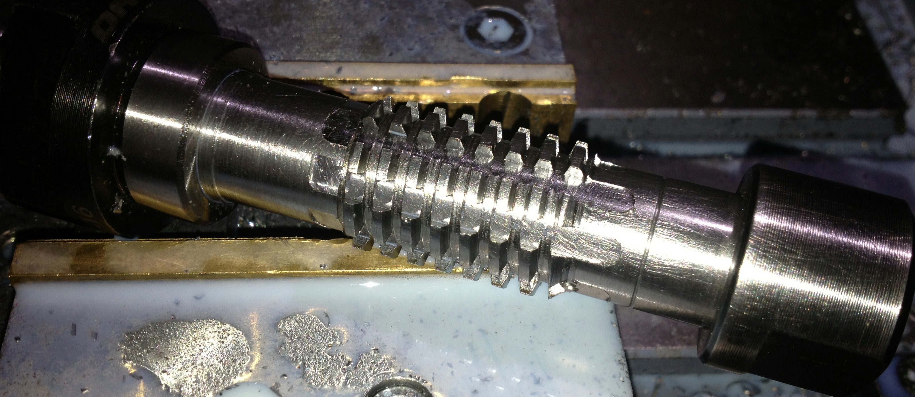

как оказалось возник косячок - диаметр оригинальных проставок не позволит прорезать шестерню на всю глубину.
пришлось изготовить собственные проставочки.
потом фрезой 4мм зарезал канавки:
IMG_0200.JPG (2478 просмотров) <a class='original' href='./download/file.php?id=15842&mode=view' target=_blank>Загрузить оригинал (1.47 МБ)</a>
резал с сожей, которую подлючил к общему ящику и к emc. как же удобно!
M8 - бежит.
esc нажал - шпиндель выключился, сожа не бежит. мечта.
получилась достаточно ажурная деталька
IMG_0202.JPG (2478 просмотров) <a class='original' href='./download/file.php?id=15843&mode=view' target=_blank>Загрузить оригинал (644.05 КБ)</a>
осталось сделать затыловку, закалить, заточить и пробовать в бой.
