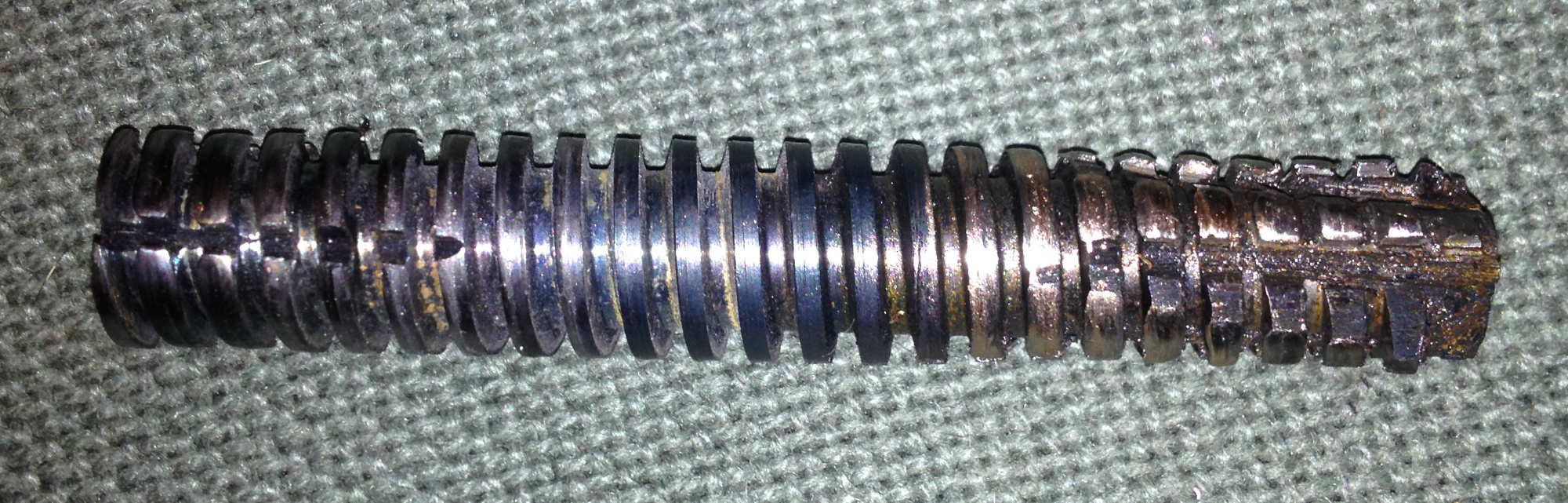

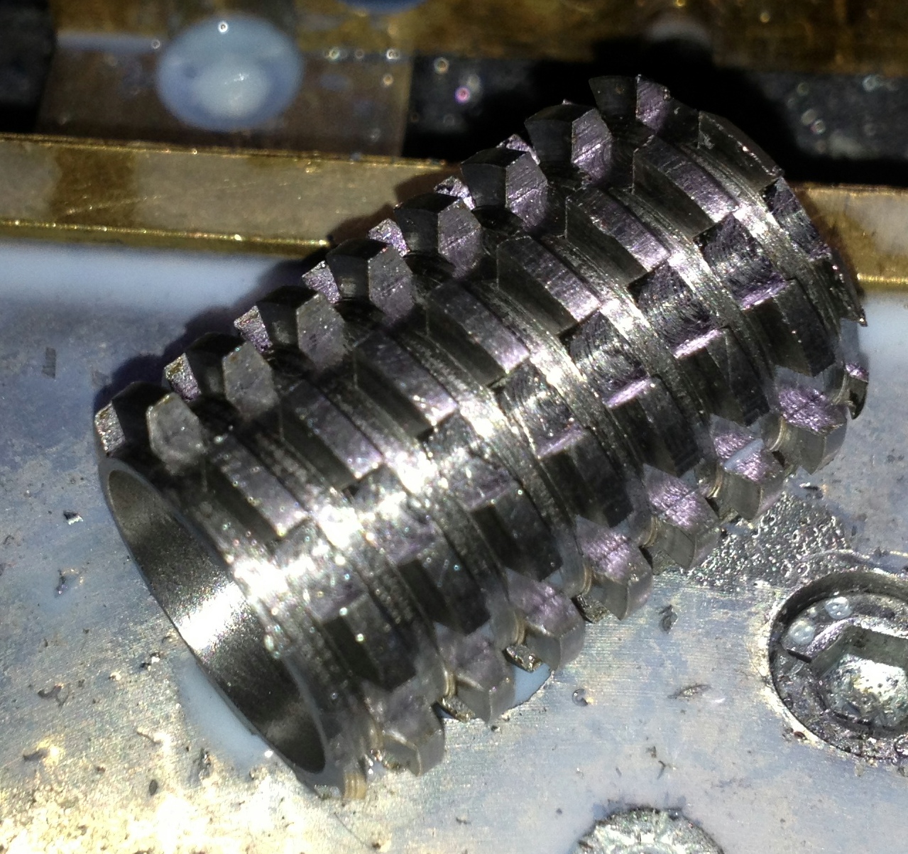

продолжаем разговор...
по результатам полученых цен на изготовление червячной передачи я понял, что мне суждено их изготовить самостоятельно.
предыдущие попытки потерпели фиаску :)
IMG_0197.JPG (2786 просмотров) <a class='original' href='./download/file.php?id=15845&mode=view' target=_blank>Загрузить оригинал (721.01 КБ)</a>
взял старый винт с оси Z, Tr22x4, отрезал кусочек, проточил отверстие на 16, чтобы посадить его на оправку
IMG_0196.JPG (2786 просмотров) <a class='original' href='./download/file.php?id=15844&mode=view' target=_blank>Загрузить оригинал (540.69 КБ)</a>
как оказалось возник косячок - диаметр оригинальных проставок не позволит прорезать шестерню на всю глубину.
пришлось изготовить собственные проставочки.
потом фрезой 4мм зарезал канавки:
IMG_0200.JPG (2786 просмотров) <a class='original' href='./download/file.php?id=15842&mode=view' target=_blank>Загрузить оригинал (1.47 МБ)</a>
резал с сожей, которую подлючил к общему ящику и к emc. как же удобно!
M8 - бежит.
esc нажал - шпиндель выключился, сожа не бежит. мечта.
получилась достаточно ажурная деталька
IMG_0202.JPG (2786 просмотров) <a class='original' href='./download/file.php?id=15843&mode=view' target=_blank>Загрузить оригинал (644.05 КБ)</a>
осталось сделать затыловку, закалить, заточить и пробовать в бой.

Re: Мой CNC китаес Bernardo KF25 Top (клон BF20)
Оно ж в колесе нарежет зубья с неправильным профилем - будет быстро изнашиваться.
Алексс
Сообщения: 2099
Репутация: 266
Заслуга: IQ32
Откуда: Прага
Сообщение Алексс »
чойта?
На колесе и на червяке должен быть эвольвентный профиль. В твоём случае получится, что винт будет казаться колеса почти всегда только рёбрами резьбы и они будут быстро изнашиваться и/или изнашивать колесо.
Алексс
Сообщения: 2099
Репутация: 266
Заслуга: IQ32
Откуда: Прага
Сообщение Алексс »
зачем эвольвента ? он трутся а не катятся друг по другу.
трапецевидный винт классическое решение для червячной передачи. imho.
Вообще, эвольвента на зубчатом колесе с бесконечным радиусом вырождается в трапецию (см. зубчатые рейки). И есть надежда, что червяк с трапецеидальным зубом вырежет на колесе то, что нужно (а именно, эвольвенту).
Сообщение Алексс »
Serg-tmn писал(а):надежда, что червяк с трапецеидальным зубом вырежет на колесе то, что нужно
очень надеюсь что хоть что-то вырежет!
а потом уже можно будет разогнаться.
Алексс писал(а):зачем эвольвента ? он трутся а не катятся друг по другу.
Что спорить-то? Нарисуй в солиде и посмотри.
