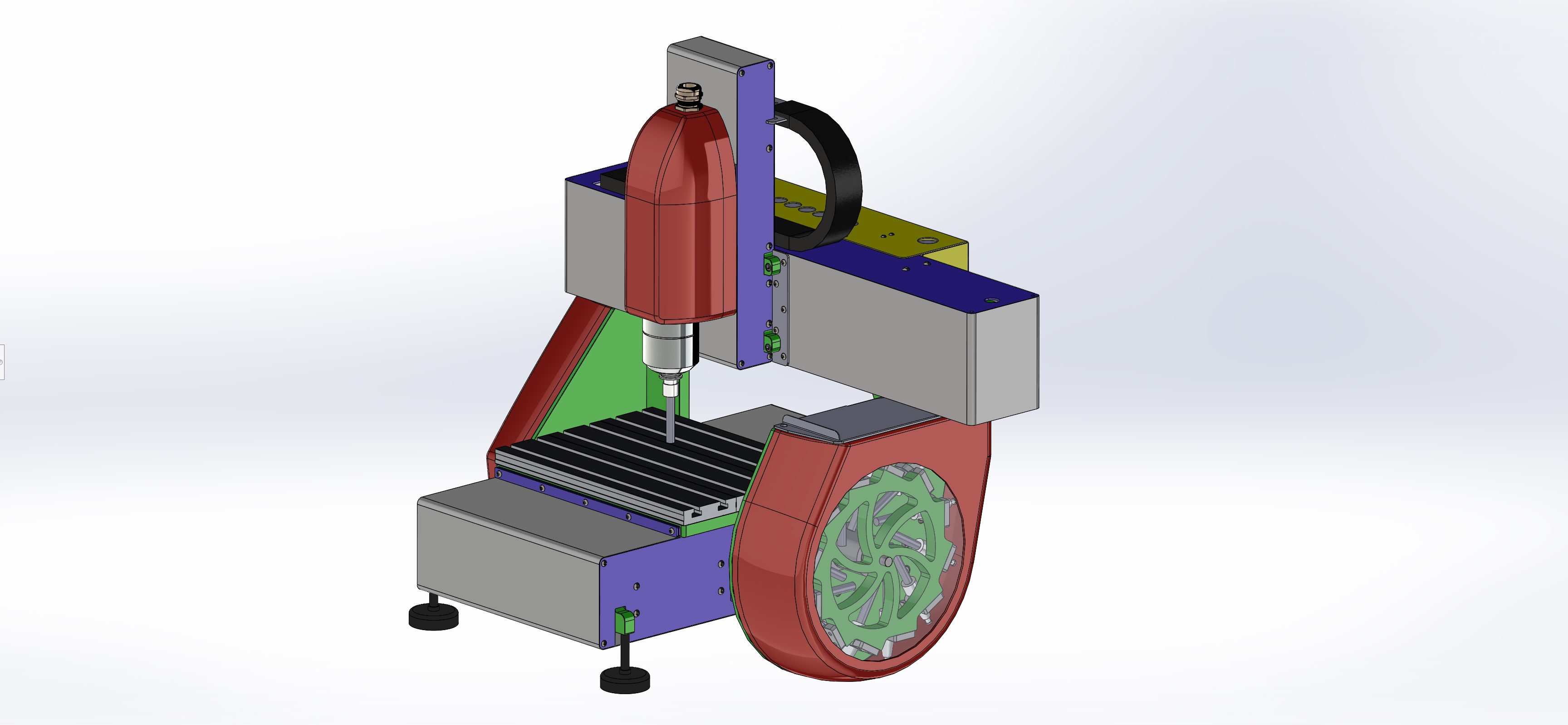

Dimka писал(а):Макс, а ты не пробовал все эти ленточные защиты крепить не на винты, а на липучку какую-нибудь (типа, как на одежде)?
У меня на полупромышленном станке изначально на липучку закреплена защита "гармошка".
Офигенно удобно если надо внутрь залезть.
Но сами гармошки жрут дофига места. Везде ничего, кроме Z. Жрет просвет как не в себя.
Re: Мелкий+ 400х300х150 с автосменой
гармошки можно они не натянуты.
а лучше молнию вшить...и натяг будет держать :eat:
чтобы ие застегнуть нужно будет совместить замок но руками это будет нереал. 3 болта открутить недолго если нужно залезть под защиту.

у меня две половинки защиты (правда лента не из ткани, а из алюминиевых сегментов - как роль-ставня) соединены без затей пружинкой.
У меня на ленте для шляпок болтов прорезаны быстросменные отверстия
Вобще быстро снимать ставить, чуть отжал болты , сдвинул и снял

frezeryga писал(а):попробовать сделать откидную тогда в закрытом виде она будет плотно прижиматся.
Может лучше сделать по типу CD проигрывателя: крышка доходит до магазина, а потом прижимается вниз. А перед открыванием делать короткую продувку крышки воздухом
sas_75, можно но механизм получится сложным.
А может простой РУ сервой 180°?
Поднял крышку, опустил крышку и это только 90°.
Только электронику нужно рпимудрить.
скорей всего крышка будет похожая на первую но угловая и с высоким бортиком. чтото другое както совсем не лезет.

frezeryga писал(а):скорей всего крышка будет похожая на первую но угловая и с высоким бортиком. чтото другое както совсем не лезет.
Придумал.
На стружко-отсосе есть башмак со щеткой.
Может просто по периметру отверстия что-то подобное - по короче щетину приклеить, что бы не залетала стружка, а с бортиком, что бы не ссыпалась стужка при открывании.
щетина потребует высоту которой нет.
Кроме щетины мало что приходит на ум... :thinking:
Может какой-то мягкий силикон, латекс..?

xenon-alien писал(а):Кроме щетины мало что приходит на ум... :thinking:
На него будет напресовываться чуть что. И делать его отдельный трахач.
просто узел будет весь металический и крышка и рамка а зазоры минимальные.

почти без изменения конструкции и даже с экономией места можно сделать крышку с плотным прилеганием: на пружинящем штоке, с отогнутым вверх "заходом" в передней части.
ну чтото типа такого и будет. будут точки трения и прижим.

Может тупо вентилятор внутрь поставить ? Чтобы внутри давление было больше чем снаружи, слегка.

SVP писал(а):Может тупо вентилятор внутрь поставить ? Чтобы внутри давление было больше чем снаружи, слегка.
Этот способ спасает от мелкой и легкой пыли, а от летящей металлической стружки бесполезен.
как то так оно теперь выглядит.
