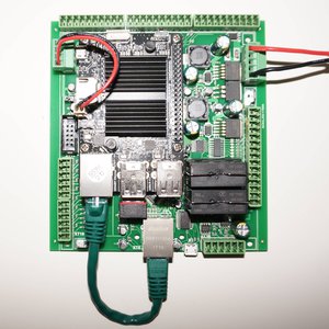

CNC-ET6R1C - это плата контроллера с набором ответных разъемов
0PC-ET6R1C - это тоже самое + плата компьютера с установленным софтом.
0pc-et6-002.jpg (3007 просмотров) <a class='original' href='./download/file.php?id=128187&mode=view' target=_blank>Загрузить оригинал (518.79 КБ)</a>
Черная плата, установленная сверху - это компьютер

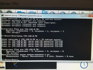

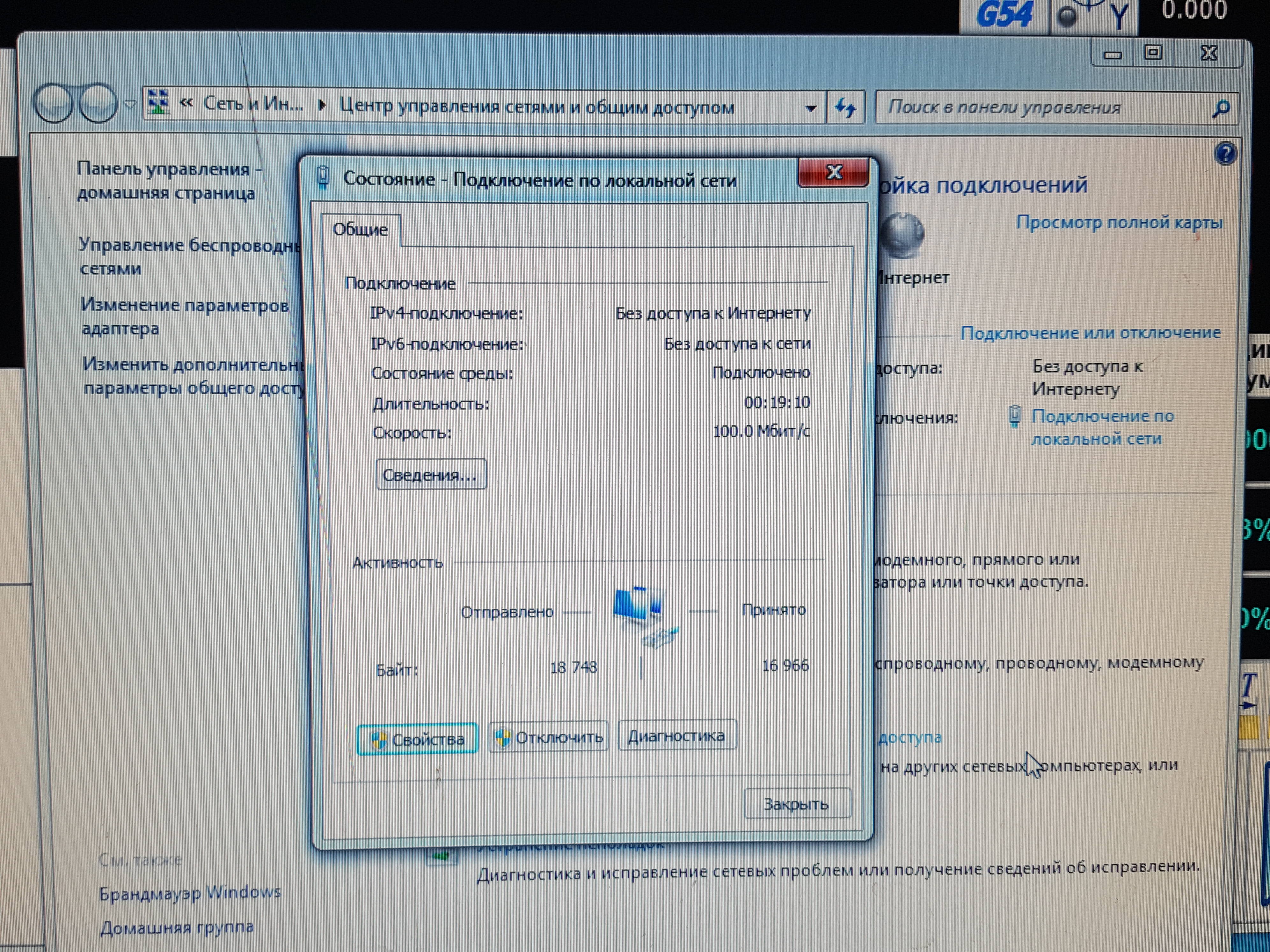

День добрый. Нет связи с чпу контроллером. На что обратить внимание?

1) выяснить какой IP адрес контроллера, если надо поменять
(как поменять - тут)
2) Попробовать ping с компьютера на контроллер
3) Проверить, что в настройках софта в закладке "Сеть" указан правильный адрес контроллера
А дальше в зависимости от того, какие результаты

Как узнать какой ip Адрес у контроллера?. В настройках Адрес стоял 192 168 0 79. Поменял на 78, без изменений.
mycnc
Сообщения: 895
Репутация: 623
Re: Контроллеры myCNC
Сообщение mycnc »
С большой долей вероятности адрес контроллера стоит по умолчанию - 192,168,0,78
Проверить можно подключив к USB и запустив консольную программу.
Тогда при включении контроллер расскажет о себе, в том числе скажет IP адрес.
Это первое включение или вы включали систему до того?
Какой адрес и маска подсети компьютера?

Ранее включал. Адрес 169.254.127.42 маска 255.255.0.0
mycnc
Сообщения: 895
Репутация: 623
Сообщение mycnc »
С таким адресом работать не будет.
Адреса компьютера и контроллера должны быть в одной подсети (определяется маской)
В вашем случае должно быть 192,168,***,***
А потом пробуйте пинговать контроллер, должен найтись

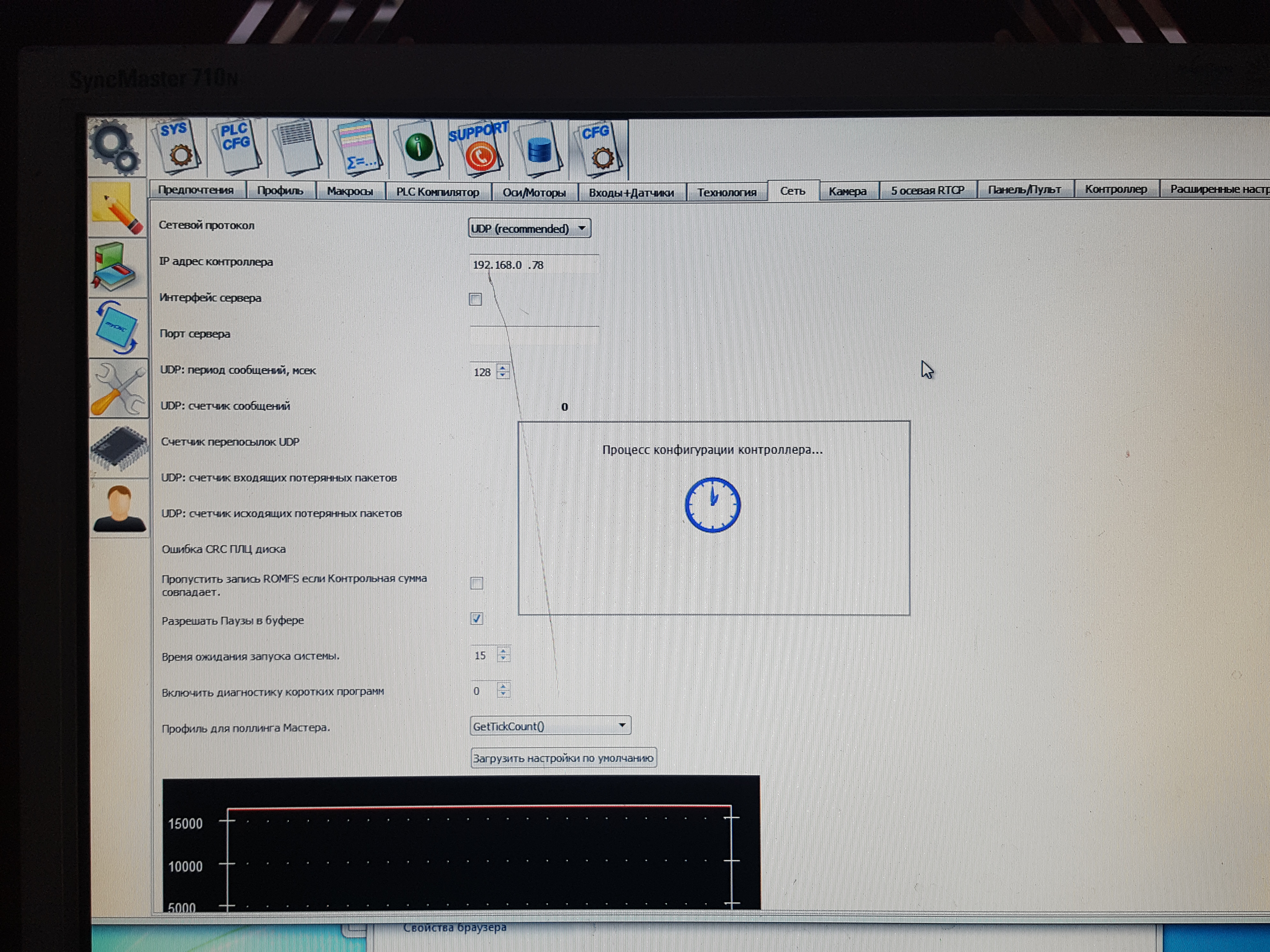

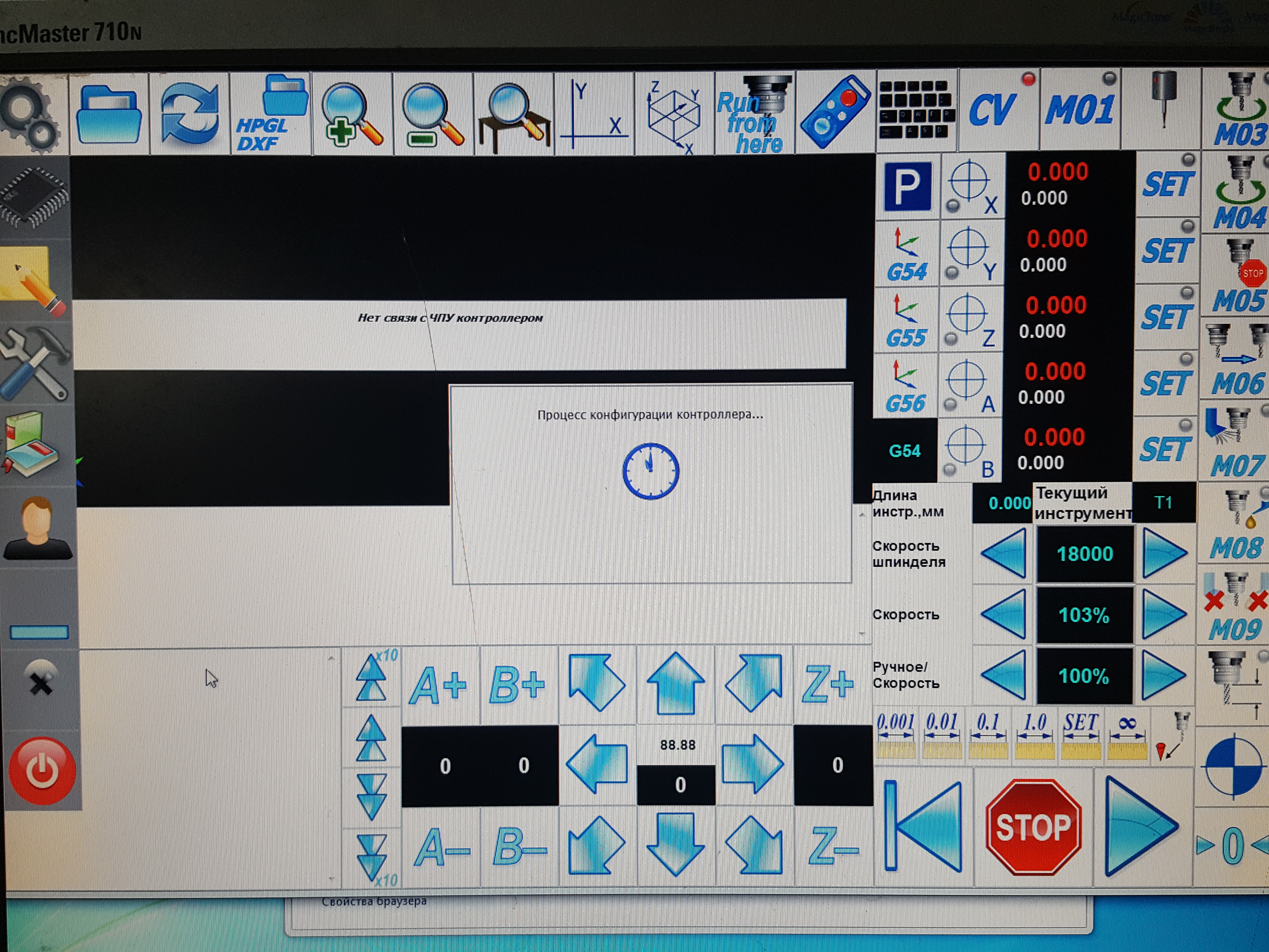

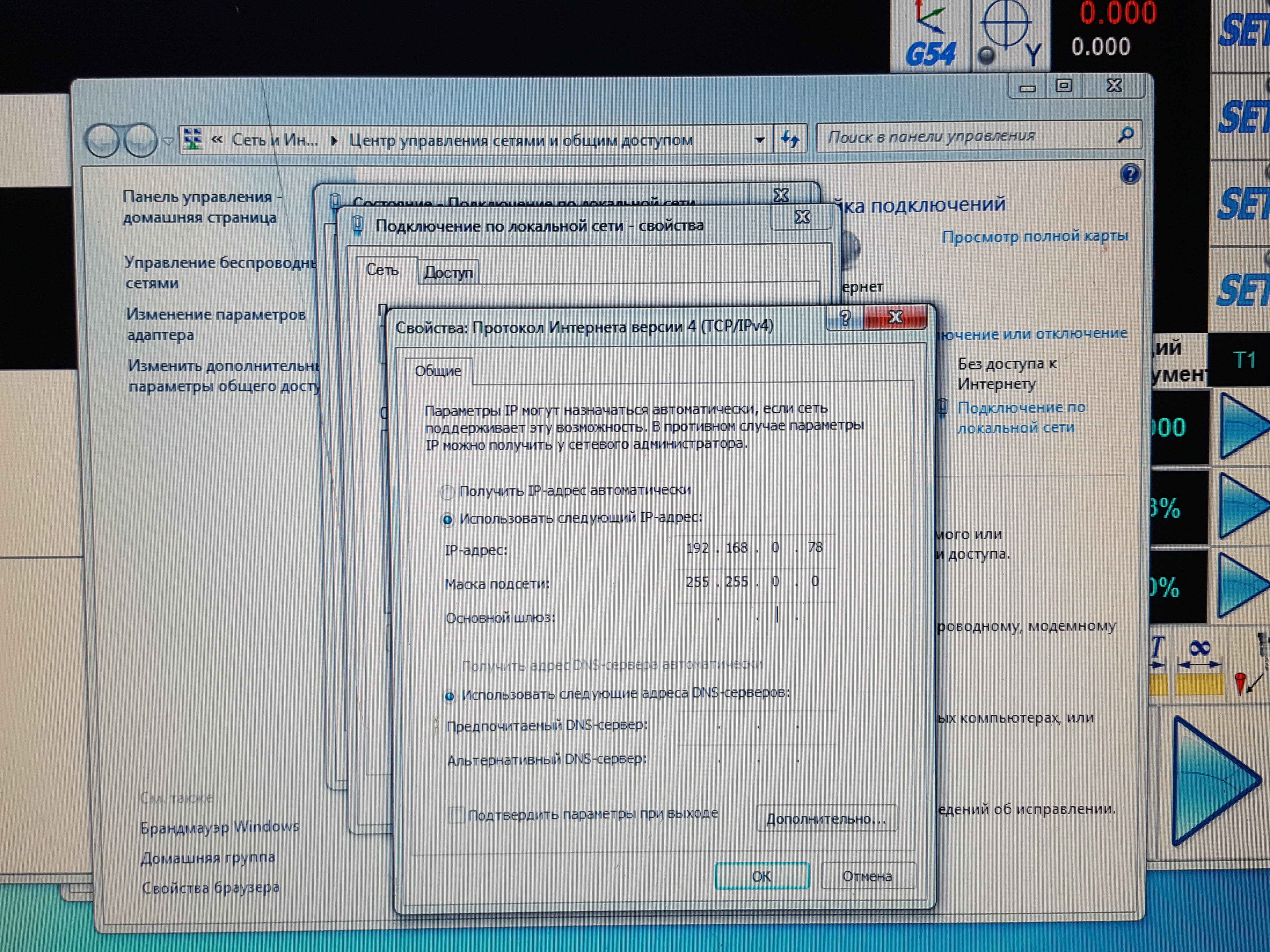

Сдела следующие настройки. Подключение к сети появилось. Но по прежнему нет связи с контроллером. Маску подсети не дает ввести данные 192.168.0.0. По этому маска прежняя.

У вас "путаница" в понимании работы компьютерной сети. Если простейший вариант компьютер и myCNC контроллер в одной сети и больше нет других устройств, то что-то типа такого: у контроллера адрес по умолчанию 192.168.0.78 - значит у компьютера не может быть такого же адреса, выбирайте, например 192.168.0.70 и маску подсети 255.255.255.0.

Я это понимаю, что один Адрес не может быть. Но пробовал по всякому с адресами и маской, результат не меняется. Но когда Адрес указывал, в настройках сети, Адрес контроллера сеть ошибку не выдает, (мол, оборудование с таким адресом есть).

Ошибку о совпадении IP адресов линукс (myCNC), скажем так "просто" не выдаёт, а вот Windows как раз выдаёт предупреждение о совпадении адресов наглядно.

У меня виндос, ошибку не выдает.
На что ещё обратить внимание?
