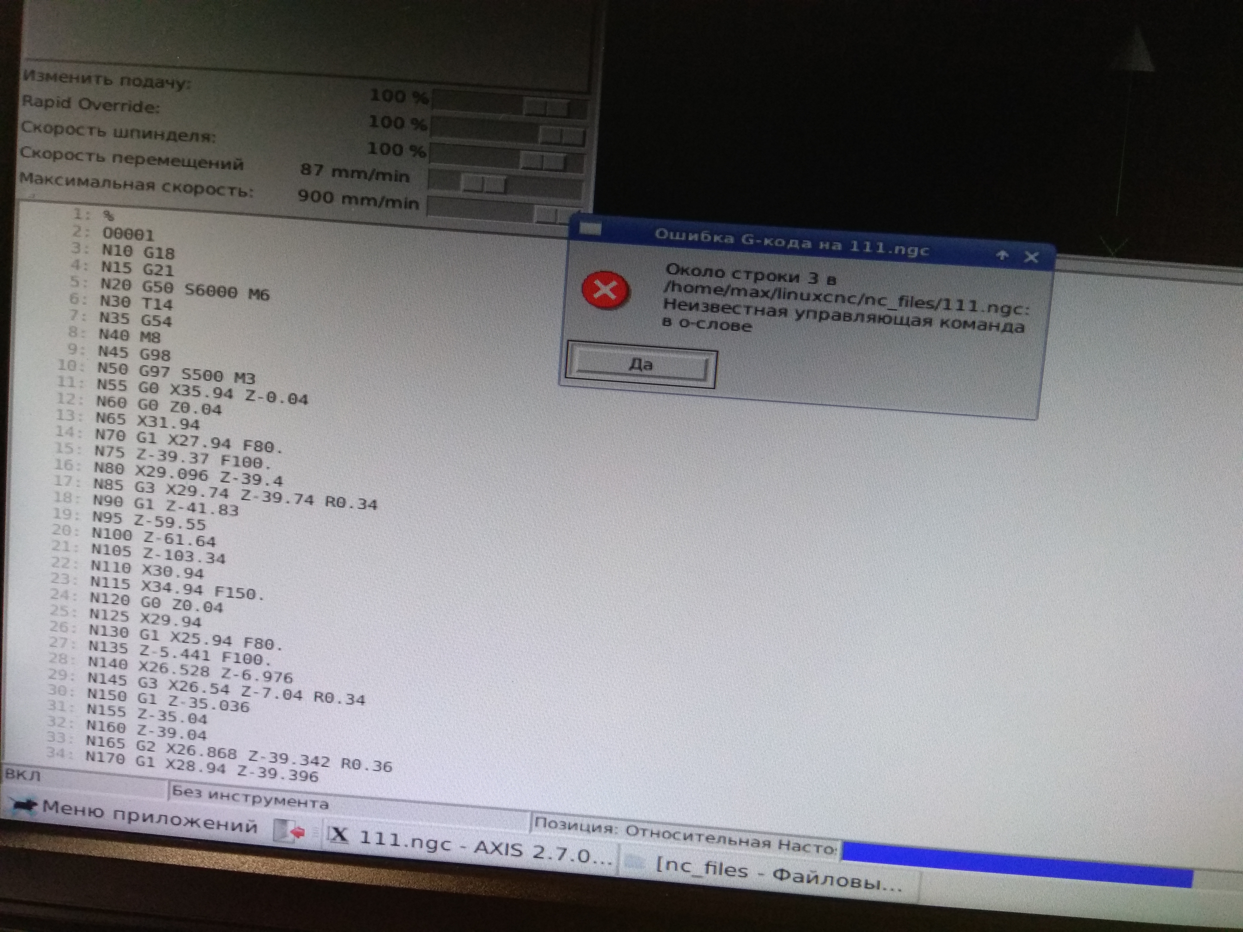

Всем привет! Решил перейти на EMC с mach3. Установил Debian Wheezy и LinuxCNC 2.7 При загрузке УП постоянно вылетают ошибки в синтаксисе УП, типа этой. УП генерируется постпроцессором emc в HsmWorks. Куда копать?

Строка 2 лишняя

Спасибо всё пока получается! Постпроцессор -то EMC, но он для фрезера, а у меня токарка, я смотрю что он на "y" ругается .В общем ночь была. Станок переделал на сервы и решил с Mach3 на LinuxCNC перейти но пока будут работать через LPT по Step-dir, приводы позволяют. И вопрос к знатокам, где настроить компенсацию люфта? С X всё в порядке, там швп C5 с преднатягом, а вот по Z обычная C7 и люфт 7-8 соток. Вторая гайка покупалась отдельно и неприлично болтается на швп, регулировка помогает мало. Ну и с нарезкой резьб надо разобраться, старый диск с одной меткой справлялся прекрасно, но из под Mach.

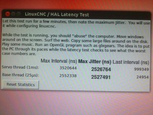

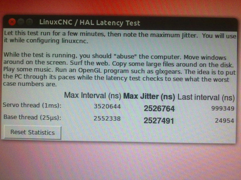

LinuxCNC установил, теперь занялся конфигурацией. Есть несколько вопросов.
1. Латенси тест показывает запредельное значение в 2 миллиона. Я так думаю, что это далеко не нормально. Куда копать, чтобы посмотреть, что не так? Система: АМД феном 3-х ядерный, плата Gygabite MA-770 DS3, 4 гига оперативки, видео MSI 9600GT 1Gb.

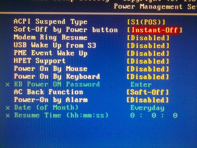

pokery писал(а):1. Латенси тест показывает запредельное значение в 2 миллиона
с этого надо начать , а то может материнка не годится ,
лично я в биосе повыключал все, что относится к энергосбережению , установил мах частоту процессора , оставил одно рабочее ядро ,

В биосе отключил всё на странице Power Manegement. У пунктов, где нет слова Disable, они просто переключатся на другие значения, но не отключаются.
140320181426.jpg (4419 просмотров) <a class='original' href='./download/file.php?id=134634&mode=view' target=_blank>Загрузить оригинал (220.41 КБ)</a>
На всякий случай отключил USB планшет. Всё одно:
140320181427.jpg (4419 просмотров) <a class='original' href='./download/file.php?id=134635&mode=view' target=_blank>Загрузить оригинал (233.91 КБ)</a>
Насчёт ядер, в биосе таких пунктов нет, только частота проца, памяти и шины.
Сегодня прочитал (ну насколько я понял, с английским не очень), что этот тест работает эмпирически (не знаю, что это), т.е. если во время работы EMC2 не запускать другие приложения, то всё будет в порядке. В принципе я так и попробовал: 3д шестерёнки - никаких изменений, терминал - тоже, как только запускаю либр офис или магазин убунты - сразу 2 мильона с половиной. Поставил цифру 30000 в настройки, погонял движки - вроде всё нормально (ну как нормально, со скоростями не понял, а может это у них максимум у этих движков).

http://wiki.linuxcnc.org/cgi-bin/wiki.pl?Latency-Test
вот здесь есть материнки "Гигабит" и примеры что и как настраивали в биосе , может будет полезно ,
просто с такими показателями МАХ джитер частота импульсов степ буде около 200 гц , как по мне это плохо и медленно

По таблице материнок не понял ничего, относительно гигабайтных- какой то SMI, в биосе такого нет, прочитал про это дело - то надо его отключить, то не надо. Там же по этой ссылке есть про это тема, какие то скрипты, не стал пробовать, да и не разбираюсь в этом.
Насчёт Max Jitter. Оказывается перескакивает сразу на значение 2 с половиной миллиона после нажатия клавиш Alt + Tab (т.е. переключение задач), причём даже тогда, когда запущен только латенси тест. Если это сочетание клавиш не нажимать, то выше 19000 не поднимается, причём даже тогда, когда запускать на фоне всё остальное, включая либр офис, какое-нибудь видео, копирование файлов и т.д. Странно.

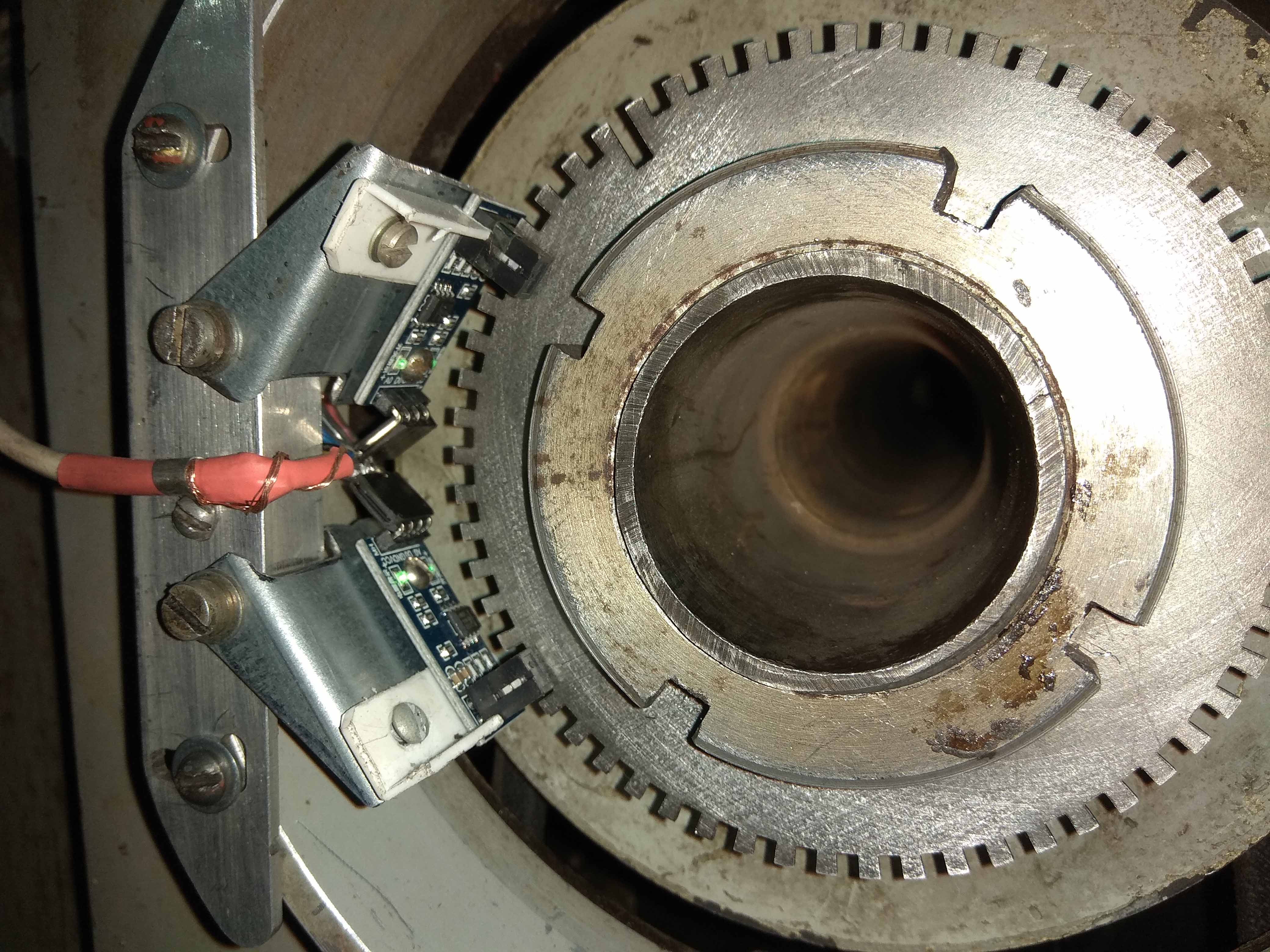

Всем привет! На EMC перешёл месяц назад, а мозг уже где-то на восьмом месяце :oops: Есть токарный станок на сервах, надо резать резьбы, сделал энкодер шпинделя.
Энкодер шпинделя.jpg (4249 просмотров) <a class='original' href='./download/file.php?id=135342&mode=view' target=_blank>Загрузить оригинал (879.93 КБ)</a>
Готовую конфигурацию нашёл тут: http://7xcnc.com/hardware/encoder/ Отредактировал свои custom.hal и custom_postgui.hal, а прога не грузится, ругается Путем изучения документации, подправил файлы всё стало грузиться но работать не начало. Сразу после запуска LCNC светодиод горит зелёным, типа шпиндель вращается, а после включения шпинделя загорается красным, ну типа стоим. При этом оси не едут и программа не выполняется. Halscope сигналы encoder.0.phase-Z и encoder.0.phase-A отображает. Может кто из гуру посмотрит на конфиги и сразу ткнёт меня носом, буду благодарен
custom.hal
############# Spindle Encoder #############
# add scale and lowpass, these will be used in custom_postgui.hal
loadrt scale count=1
loadrt lowpass count=1
# add the encoder to HAL and attach it to threads.
loadrt encoder num_chan=1
addf encoder.update-counters base-thread
addf encoder.capture-position servo-thread
# set the HAL encoder to 60 pulses per revolution.
setp encoder.0.position-scale 60
# set the HAL encoder to non-quadrature simple counting using A only.
setp encoder.0.counter-mode true
#setp encoder.0.counter-mode 1 - alternative line
# connect the HAL encoder outputs to LinuxCNC.
net spindle-position encoder.0.position => motion.spindle-revs
net spindle-velocity encoder.0.velocity => motion.spindle-speed-in
net spindle-index-enable encoder.0.index-enable <=> motion.spindle-index-enable
# connect the HAL encoder inputs to the real encoder.
net spindle-phase-a encoder.0.phase-A <= parport.0.pin-11-in
net spindle-phase-b encoder.0.phase-B
net spindle-index encoder.0.phase-Z <= parport.0.pin-12-in
############# End Spindle Encoder #############
# load a near component and attach it to a thread
loadrt near
addf near.0 servo-thread
loadrt abs
addf abs.0 servo-thread
addf scale.0 servo-thread
# connect one input to the commanded spindle speed
net spindle-cmd => near.0.in1
# connect one input to the encoder-measured spindle speed
net spindle-velocity => near.0.in2
# connect the output to the spindle-at-speed input
net spindle-at-speed motion.spindle-at-speed <= near.0.out
# set the spindle speed inputs to agree if within 1%
setp near.0.scale 1.01
#net spindle-fb-filtered-rps => abs.0.in
#net spindle-fb-filtered-abs-rps => scale.0.in
custom_postgui.hul
# **** Setup of spindle speed display using pyvcp -START ****
# **** Use ACTUAL spindle velocity from spindle encoder
# **** spindle-velocity bounces around so we filter it with lowpass
# **** spindle-velocity is signed so we use absolute component to remove sign
# **** ACTUAL velocity is in RPS not RPM so we scale it.
setp scale.0.gain 60
setp lowpass.0.gain 0.010000
net spindle-velocity => lowpass.0.in
net spindle-fb-filtered-rps lowpass.0.out => abs.0.in
net spindle-fb-filtered-abs-rps abs.0.out => scale.0.in
net spindle-fb-filtered-abs-rpm scale.0.out => pyvcp.spindle-speed
# **** set up spindle at speed indicator ****
net spindle-at-speed <= near.0.out
setp near.0.scale 1.500000
net spindle-at-speed => pyvcp.spindle-at-speed-led
custom.hal
(1.75 КБ) 1042 скачивания
custom_postgui.hal
(997 байт) 854 скачивания
PKM
Сообщения: 4132
Репутация: 705
Re: Конфигурация EMC2 LinuxCNC
Сообщение PKM »
Навскидку 1% очень мало здесь
Для пробы увеличить до 1.2
solo
Сообщения: 1355
Репутация: 272
Настоящее имя: Юрий Соловьев
Откуда: Украина Харьков
Сообщение solo »
Maxmarinin писал(а):Сразу после запуска LCNC светодиод горит зелёным, типа шпиндель вращается, а после включения шпинделя загорается красным, ну типа стоим
может просто надо инвертировать сигнал motion.spindle-on , обычно об этом сигнале упоминается в "мой станок. hal"
