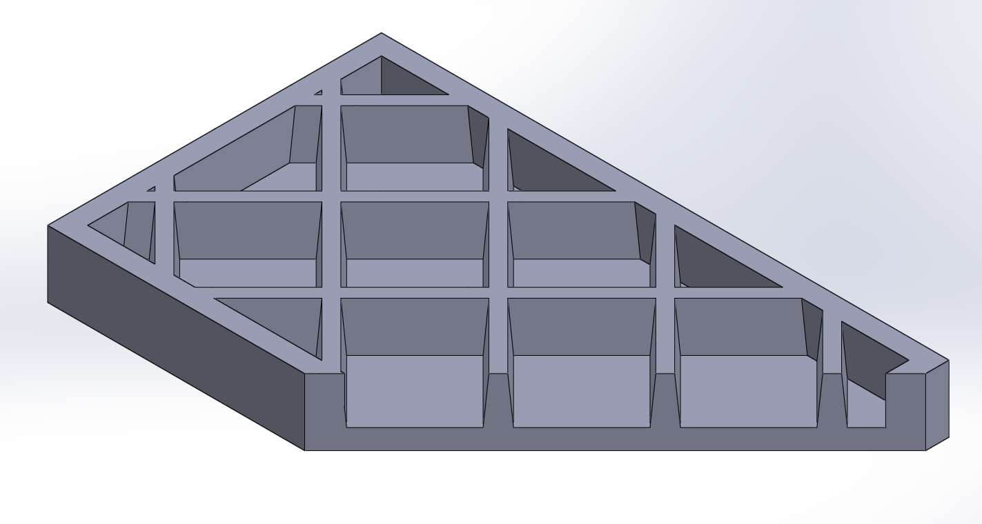

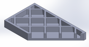

slk, если ставите валы на опорах, то можете не заморачиваться с толщиной...
я бы что-то типа такого делать пытался
2014-06-05 16-12-15 SolidWorks Premium 2012 - [Деталь1  ].png (3826 просмотров) <a class='original' href='./download/file.php?id=29081&mode=view' target=_blank>Загрузить оригинал (106.92 КБ)</a>
причем ребра перпендикулярны себе и под углом 45 градусов к направляющим

aegis писал(а):slk, если ставите валы на опорах, то можете не заморачиваться с толщиной...
сложная опалубка получается, но зато легче. Еще раз спасибо за идею!
а еще ребра чтоб имели конусность
они будут прочнее и еще жещче. чуток веса добавится ну и с вормы снимать проще .

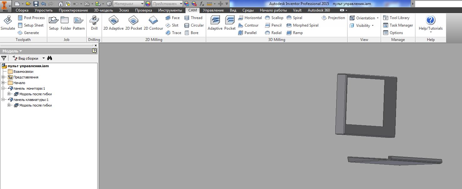

без проблем но чуть позже когда будет в инверторе заложен
пока на тетради общей. все проекты начинаю с чистого листа. в общей тетради пока не получится мысль полностью сформирован . после этого уже все переноситмся в сапр. . а теперь еще в инверторе появился сам. для не сложных вещей самое то . лучше не придумать все в одном
все что в проекте можно в кам отправить сразу.
вот разбираюсь с новшиством . интуитивно и визуальнор сделано зачетно и понятно.
сам.JPG (3808 просмотров) <a class='original' href='./download/file.php?id=29082&mode=view' target=_blank>Загрузить оригинал (93.2 КБ)</a>
единственное что могу сказать пока выстоа по Z около метра будет . + 4 ось . рабочая 500х300

slk писал(а):сложная опалубка получается
да ладно. на ровное основание наклеил границы (бурты), далее напилил кубиков (с конусом я рисовал кстати), наклеил те кубики как тебе нравится и заливай все сверху

master_70 писал(а):а теперь еще в инверторе появился сам. для не сложных вещей самое то . лучше не придумать все в одном
Это HSMWorks. Пока ещё глюков дофига - работать невозможно. Но саппорт активно пинают.

master_70 писал(а):а еще ребра чтоб имели конусность они будут прочнее и еще жещче. чуток веса добавится ну и с вормы снимать проще .
прочность ребер зависит не от конусности, а от их размера(толщины и высоты), а конусными их делают чтобы их формы(кокиля) можно было вынимать отлитую деталь. Или форма будет одноразовая.
slk, если собрался делать свой станок, то и тему нужно завести свою, а не мешать все в одной теме.

расскажи master_70 для чего делают например не прямоугольные, а трапецевидные столбы, или почему ребристая плита имеет конусные ребра.

прочность ребер зависит не от конусности, а от их размера(толщины и высоты), а конусными их делают чтобы из формы(кокиля) можно было вынимать отлитую деталь. Или форма будет одноразовая.

а если ты своими высказывания в заблуждение других вводишь? Можешь обосновать свое высказывание чем конусные ребра жестче прямых при равной площади сечения?

именно тебя и поправил, что ребра делаются конусны по другим причинам. Но ты почему то воспринял это как нападение.

aftaev писал(а):чем конусные ребра жестче прямых при равной площади сечения?
я бы если и делал конус, то обратный. в авиации часто бульбопрофиля применяются, на ребре аналогично правильно бы смотрелось - неподкрепленное стенкой ребро должно иметь большее сечение. но из формы при этом не выймется
