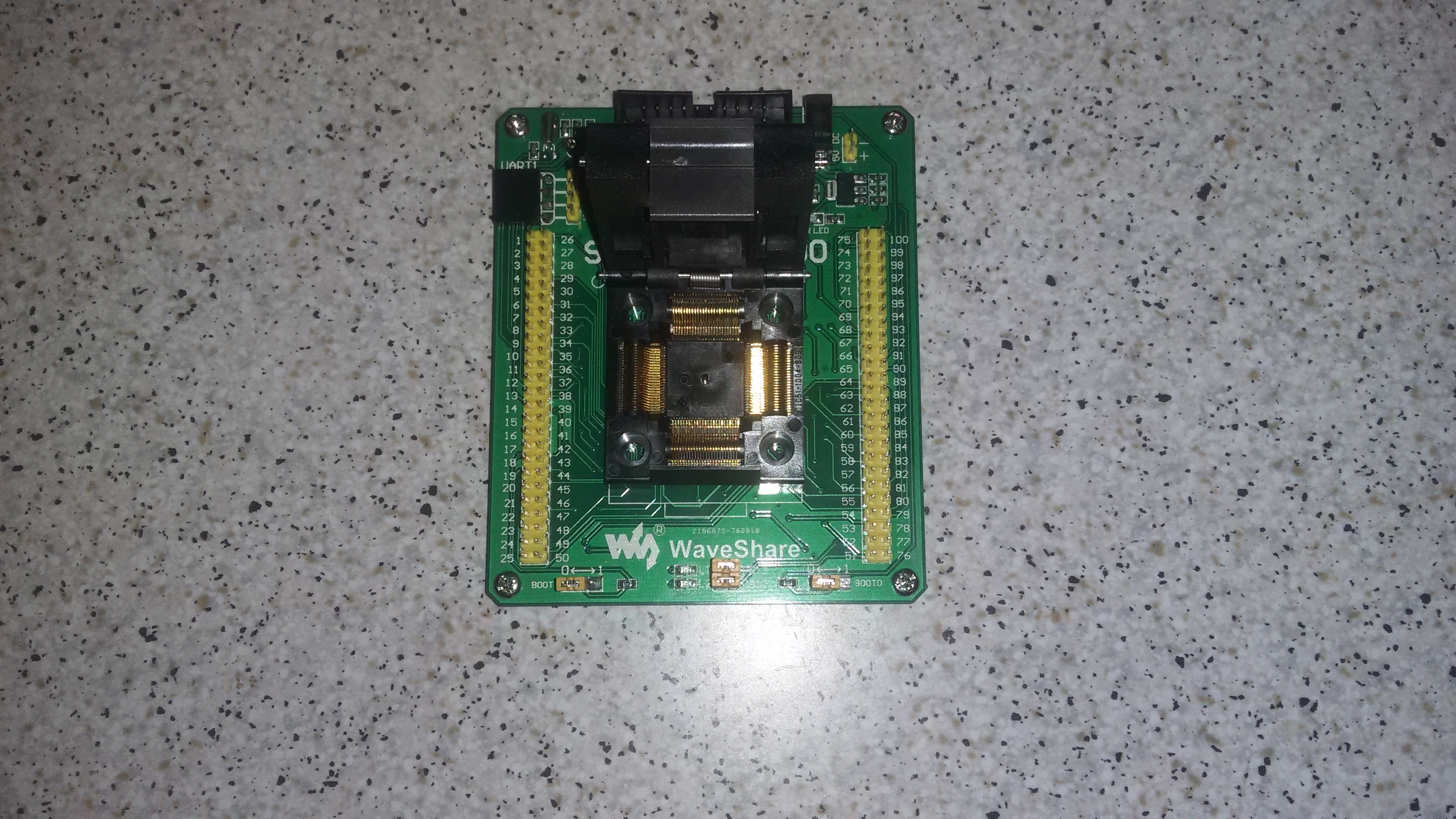

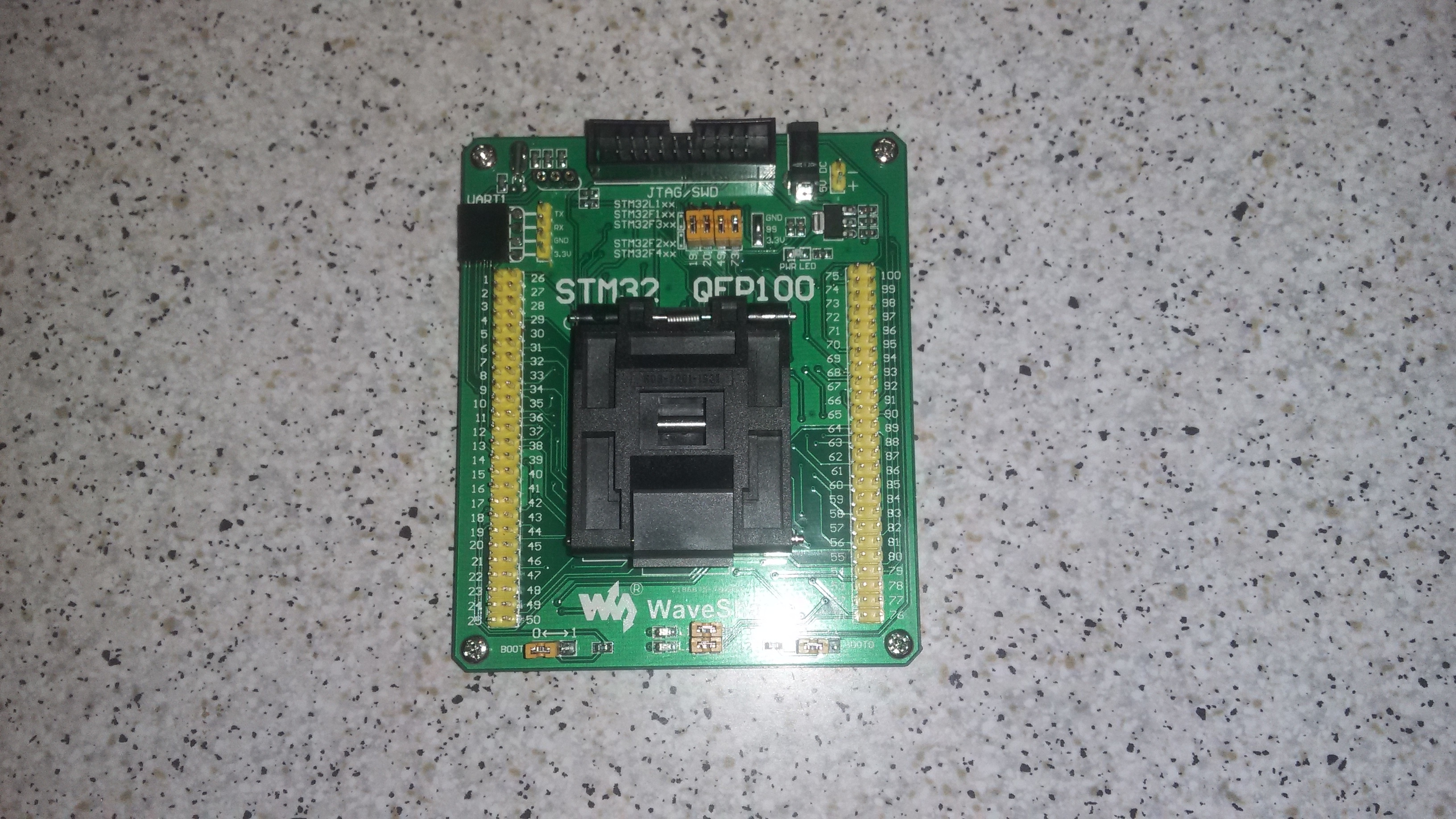

Re: Ethernet контроллер для LinuxCNC (STM32, FPGA)
На одну плату можно разные контроллеры ставить. :hehehe:
20210310_155737.jpg (2386 просмотров) <a class='original' href='./download/file.php?id=193322&mode=view' target=_blank>Загрузить оригинал (2.23 МБ)</a>
20210310_155748.jpg (2386 просмотров) <a class='original' href='./download/file.php?id=193323&mode=view' target=_blank>Загрузить оригинал (2.32 МБ)</a>
sidor094
Сообщения: 727
Репутация: 81
Сообщение sidor094 »
Это разные вещи.Здесь только вывод на IDC ног различных контроллеров без формирования интерфейсов по функциям ног.У меня формируются интерфейсы для вывода на vga,шаговые ,шим ,различных типов энкодеров,развязанных входов,выходов,COM,RS485,дисплеев 128х64 и 7ми сегментных,CD карты.
