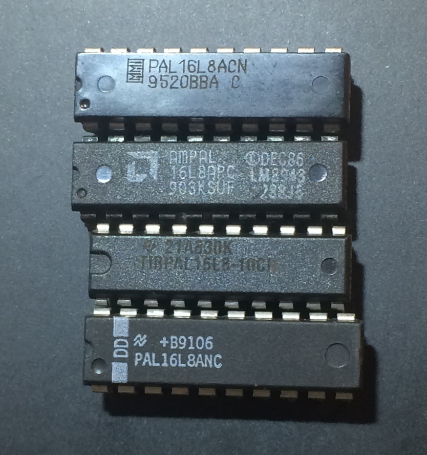

Вы бы еще вспомнили про GAL/PAL :)
9mbg12o7mpxujezekjyqxpxw-r4.jpeg (2257 просмотров) <a class='original' href='./download/file.php?id=192864&mode=view' target=_blank>Загрузить оригинал (235.42 КБ)</a>
Сейчас минимальная единица - логическая ячейка с памятью.
Т.е. Триггер с многофункциональной логикой.

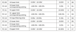

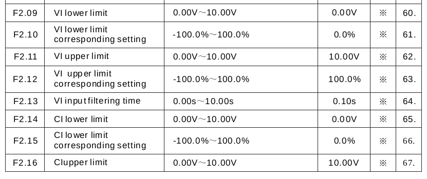

Приоткрыл мануал на довольно популярный частотник Fuling DZB200, а там вот такие параметры
Screenshot from 2021-03-08 13-41-48.png (2117 просмотров) <a class='original' href='./download/file.php?id=193132&mode=view' target=_blank>Загрузить оригинал (40.19 КБ)</a>
Получается, если поставить
F2.11 VI upper limit = 3.30 V
то можно рулить обычным STM'овским DAC'ом 0-3.3V :) в теории, конечно. Надо бы глянуть в мануалы других частотников...

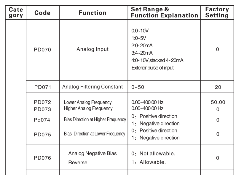

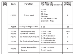

sergx99 писал(а): ↑ Для HY02D223B
PD070
0 -> 0-10V
1 -> 0-5V
2 -> 0-20mA
3 -> 4-20mA
4 -> 0-10V с переходом 0-20mA ???
Лимитов не нашел, ...
Screenshot from 2021-03-08 14-25-54.png (2094 просмотра) <a class='original' href='./download/file.php?id=193133&mode=view' target=_blank>Загрузить оригинал (95.65 КБ)</a>
Видимо, на хуньянгах только 0-5V. Есть там ещё параметр
PD073 Higher Analog Frequency
но оно явно не поможет :|
