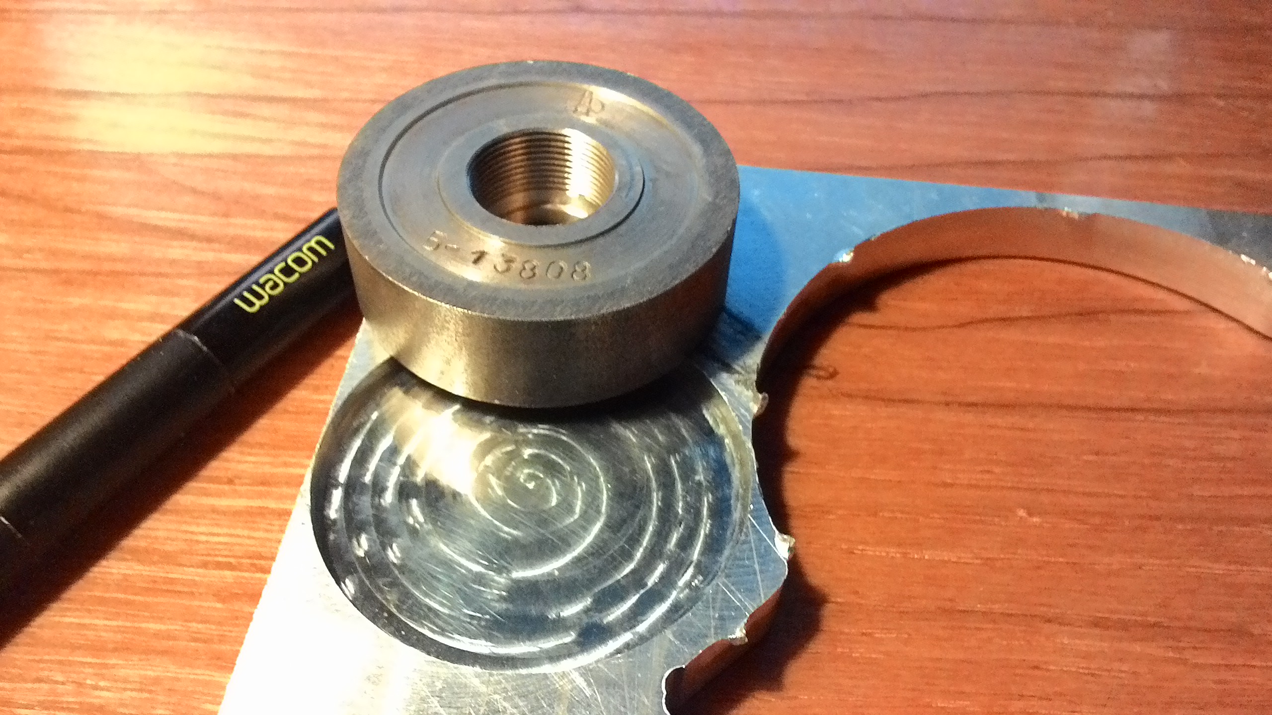

Сообщение шпиндель »
так маленькую сделать по типу качелей и под углом...хотя если программно убрать люфты, то можно и одной фрезой обойтись..по примеру Максовой сковородки решил сделать резьбу в алмазном круге из бронзы, и что б всё по центру было, сначала небольшое посадочное место сделал , так этот круг с натягом тютелька в тютельку зашёл :cheesy:
P_20201013_150434.jpg (2631 просмотр) <a class='original' href='./download/file.php?id=187503&sid=efd87711d39019824a1503e60bb0e326&mode=view' target=_blank>Загрузить оригинал (808.14 КБ)</a>
P_20201013_145956.jpg (2631 просмотр) <a class='original' href='./download/file.php?id=187504&sid=efd87711d39019824a1503e60bb0e326&mode=view' target=_blank>Загрузить оригинал (779.59 КБ)</a>
