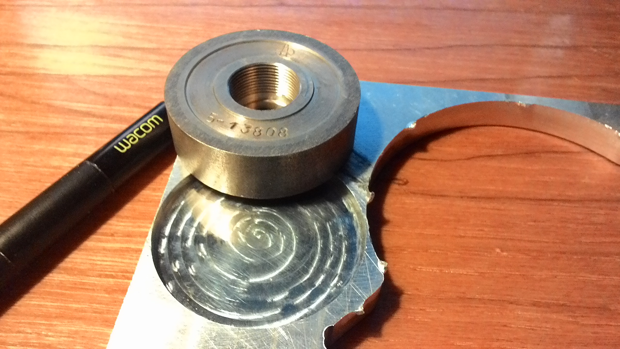

а вот шальная мысль в голову ударила... :thinking: ...а что, если сделать балеринку для расточки под посадку...мясо фрезой убрать а остальное балеринкой ? :eat:

я сковородкой Макса (Фрезерюга) рабочий стол ровнял , обороты 6000 ставил, как по маслу и без шума...

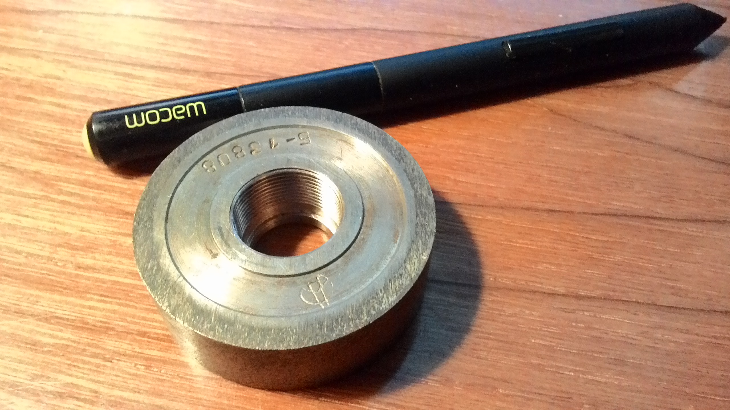

так маленькую сделать по типу качелей и под углом...хотя если программно убрать люфты, то можно и одной фрезой обойтись..по примеру Максовой сковородки решил сделать резьбу в алмазном круге из бронзы, и что б всё по центру было, сначала небольшое посадочное место сделал , так этот круг с натягом тютелька в тютельку зашёл :cheesy:
