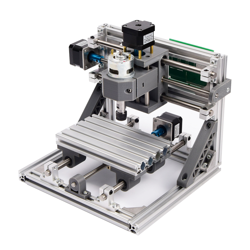

Умаялся читать все ваши описания опытов по CNC2418. Резюме сделал для себя такое:
iMaks-RS писал(а):Всё-таки что моя думка была верна - модель 1610 была рассчитана "в притык" к минимальным требованиям, а её раздутые в размерах "деревативы" не обеспечены мин. тех. условиями.. т.е это просто "демонстрационная модель станка с чпу для студентов и школьников". В общем-то я и покупал "сверлилку для плат, которая может ещё кое-что.."
Изначально был нацелен на 3040Z-DQ, но посчитал его избыточным для балконного станка. Посмотрел в сторону 2418, теперь терзают мысли может мне хватит и 1610...
и основная бурная деятельность здесь направлена на:
iMaks-RS писал(а):Единственное, что мне сейчас от 2418 надо.. вернуть его в состояние, до того, как я начал варварски резать на нём фанеру.. и желательно с минимальными затратами.. Питаю надежду, что замена подшипников решит проблему..
:hehehe:
Еще были мысли запилить сразу станок самостоятельно по своим хотелкам (ТЗ). Наткнулся на статью https://goo.gl/MjhY7B, но прикинув во что выйдет самостоятельная сборка из запчастей - проще купить кит. Даже зарегался там, чтобы комент оставить)
peratron
Сообщения: 602
Репутация: 36
Настоящее имя: Eugene
Сообщение peratron »
SerЫй писал(а): peratron, может проблему с жесткостью оси Х решит добавление третей направляющей, типа того:
Я пока взял неую паузу для накопления информации и генерации идей - потому станок эксплуатирую как есть.
По поводу увеличения жёсткости Х - склоняюсь пока к такому варианту: к профилю с тыла крепится пластина из фанеры 10-ки. К этой пластине с фронта привинчиваются плоские рельсы, площадки которых соответственно крепятся к каретке.
При этом, штатные направляющие не убираются - всё оставляется, как есть. В этом случае можно обойтись только по одной площадке на добавленных рельсах - поскольку они работают только на усилие отрыва, а поперечное вращение принимается старыми кругляками.
Вообще же - очень хочется с оси Х выкинуть вертикальную подачу и привинтить шпиндель наглухо (уменьшив вдвое все рычаги и убрав все люфты).
Вертикальную подачу в этом случае реализовать либо гильотинной схемой (сложней в данном конструктиве) или же вертикальной подаче стола (проще в данном случае).
Правда, для последнего варианта требуется четыре ходовых винта с синхронизацией (либо четыре движка, либо ремень при одном движке).
При этом винты можно брать мелкошаговые - из шпилек М4 или даже М3.
Вот 4 полноценных ШД использовать - жаба душит. Надо бы более мелкокалиберные и дешёвые - но в ассортименте такие не попадаются.
ХИНТ: очень подошли б на этот случай сервы на основе мелких редукторных движков - но надо возиться с алгоритмами для подключения серв к существующим мозгам. А это мне лень.
Хотя сами сервы я на атмеле реализовывал успешно - причём, при потенциометре-датчике я реализовал точность 1024 точки на всю шкалу хода вала.
Но для данного случая придётся изголяться с редукторами - что снижает смысл. ШД - проще. Но надо тоже как-то синхронизировать и размножать управление. Но зато по механике - очень достойная схема прорисовывается.

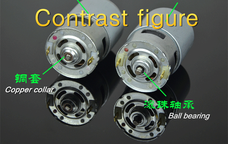

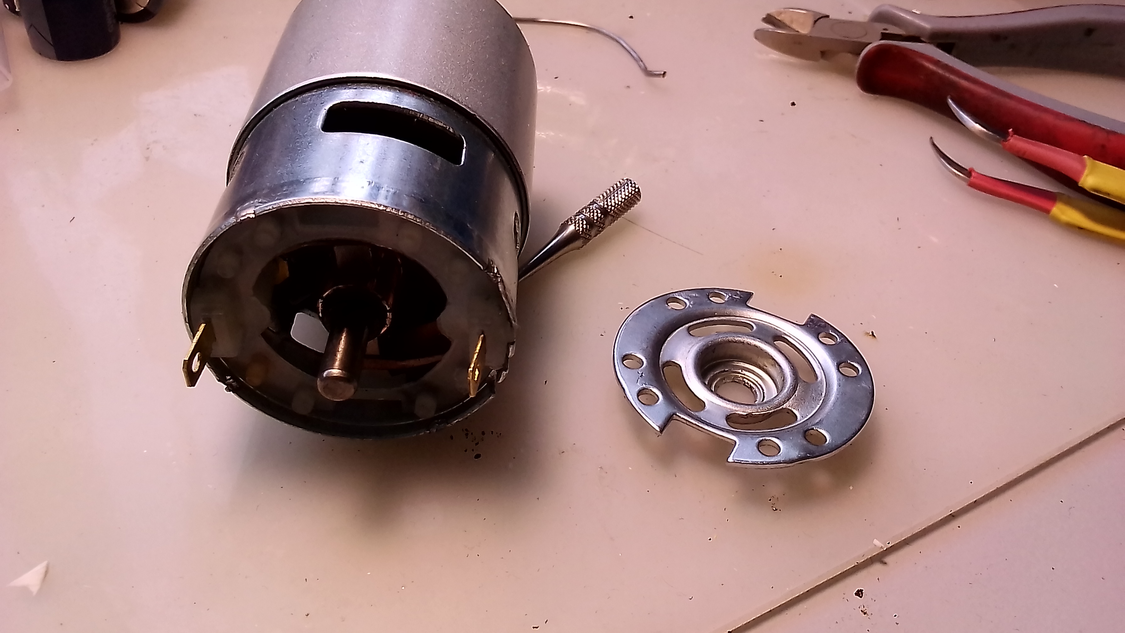

О СТОКОВОМ ШПИНДЕЛЕ
Вчера, после очередного глюка Candle, результатом которого стал час потерянного времени, плата и кукурузина 2мм.. повредился шпиндель.. стал очень сильно шуметь верхний подшипник.. Да.. там стоит подшипник! (у меня). Со стороны цанги - 625Z, сто стороны клемы - 695Z. Я уже было хотел заказать 775й с двумя подшипниками, как в рекламах на Али.. но решил разобрать.. посмотреть.. что случилось с верхней "втулкой" :hehehe:
Так-что, возможно приятная новость для многих.. если целые обмотки.. движок вполне ремонто-пригоден. Кстати - 695й был заклинивший, смазки почти нет.. следы не то грязи с металлом. не стружки со смазкой.. После того, как вал остался на одном 625м.. весьма сильно люфтит подшипник.. в общем.. заказал в EMEX 695й от NSK, 625 - FAG, 28го в теории должны прийти.. Если бы движок был безщёточный.. можно было покруче заказать.. типа SKF... дорого.. но зато навсегда )))
Узнать есть ли подшипник - можно без разбора, через щель о стороны щёток.. если удачно подсветить фонариком, можно увидеть подшипник.. так-что... я увидел "шанс" увеличить качество гравировки изоляции дорожек. Хотя конечно.. без замены направляющих и большой переделки.. это больше "надежда на чудо" :hehehe:
Подшипника в разборе нет.. отправился в мусорку в первой половине дня.. Но есть видос.. потом залью. (4640 просмотров) <a class='original' href='./download/file.php?id=130024&mode=view' target=_blank>Загрузить оригинал (1.64 МБ)</a>

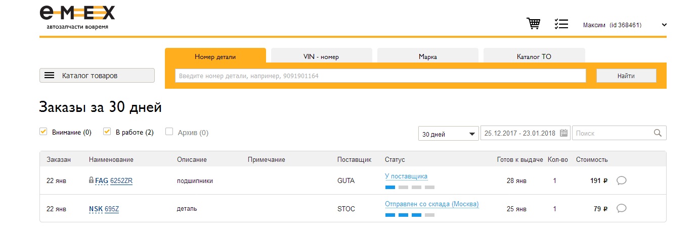

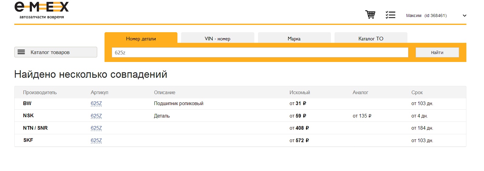

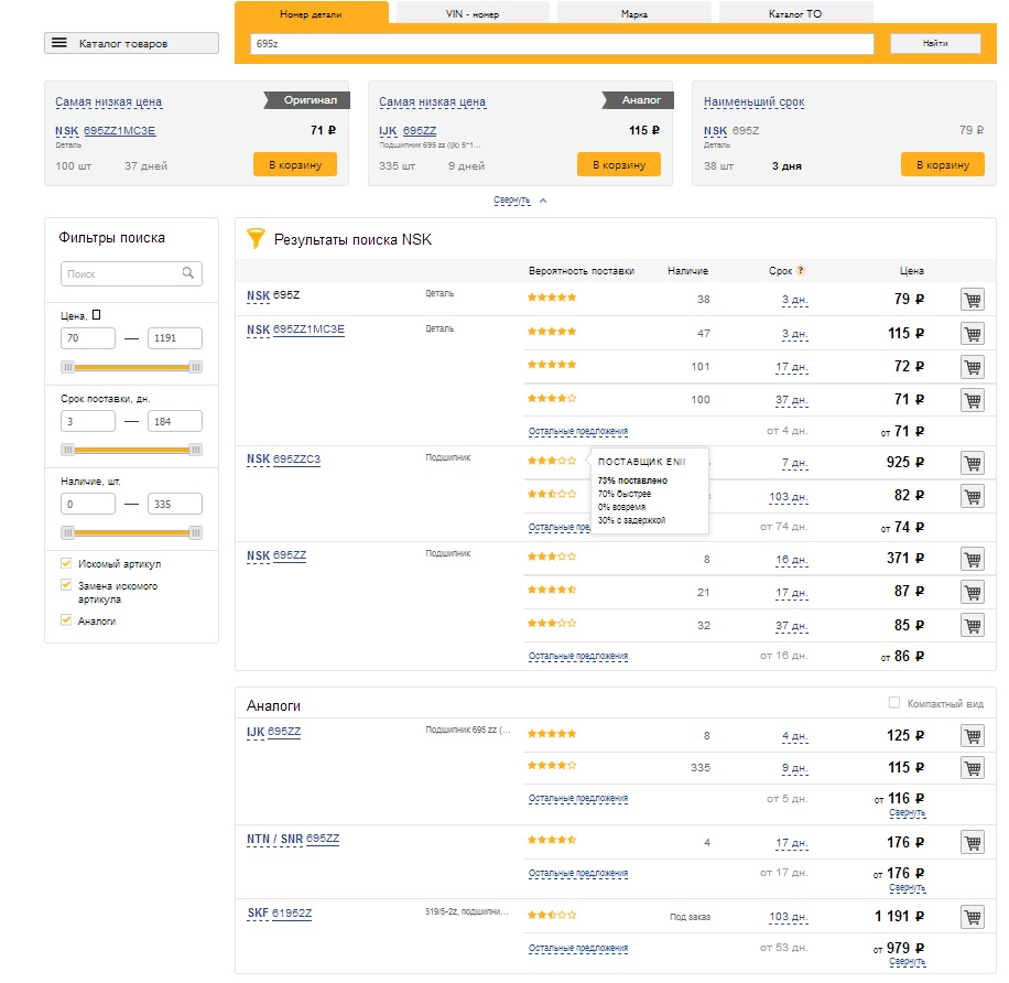

Без шуток - не превышает: Шпиндель новый стоит под 900 руб.. и не факт что там будут норм подшипники..
Я решил взять большой по дороже.. хотя можно было тоже в 80 руб уложиться.. но месяц ждать.. это уж слишком.. а между 160 и 190 не такая и большая разница.. В принципе - можете сами проверить на сайте, для поиска регится не нужно.. просто в строке поиска вбиваешь модель подшипника и всё.
(у меня "коровка" праворукая, я там всегда тарюсь.. правда посление пару лет часто вместо оригинала приходит аналог.. приходится ругаться.. что фары, что фильтра, что свечи.. подшипники и ступицы приходили именно заказанные.. )
Ещё момент.. изучение темы про подшипники, выявило то, что установленные в 775х движках с литерой Z - не имеют защиты от пыли.. так-что придётся думать пыльники, что-бы дольше проходили.. защищённые от грязи, пыли и воды - с литерой RS (695RS). Но там уже цена другая.. раз в 5.. но зато только бренды KOYO.. от 300 руб..
Заказ подшипников (4539 просмотров) <a class='original' href='./download/file.php?id=130109&mode=view' target=_blank>Загрузить оригинал (101.89 КБ)</a>
Заказ подшипников
625е доступные для заказа (4539 просмотров) <a class='original' href='./download/file.php?id=130110&mode=view' target=_blank>Загрузить оригинал (121.3 КБ)</a>
695е доступные для заказа (4539 просмотров) <a class='original' href='./download/file.php?id=130111&mode=view' target=_blank>Загрузить оригинал (159.16 КБ)</a>

Тоже думаю заказать пробник чпу станка, только пока на 1610 мой фокус и сразу заказать к нему более подходящий (оборотистый и двухподшипочный) 775 двигатель шпинделя. Разницу двигателей с подшипниками и внешне хорошо видно.
12v24v36v-Micro-DC-775[1].jpg (4459 просмотров) <a class='original' href='./download/file.php?id=130132&mode=view' target=_blank>Загрузить оригинал (512.94 КБ)</a>
Даже по фото в китайских магазинах видно, что у некоторых стоят с двумя подшипниками в стоке. У Tooler Store, IROUTER Store, Jack's Store_ точно с двумя, но 10К оборотов на 24В, видимо ресурс у них больше, чтобы меньше нареканий от пользователей было.
CNC-1610-ER11[1].jpg (4459 просмотров) <a class='original' href='./download/file.php?id=130133&mode=view' target=_blank>Загрузить оригинал (300.26 КБ)</a>
Кстати, тут мало инфы по 1610, в основном 2418 популярен (но так понял, половина их владельцев полное поле редко когда использует). Он (1610) действительно более точный и безпроблемный или владельцев мало?
