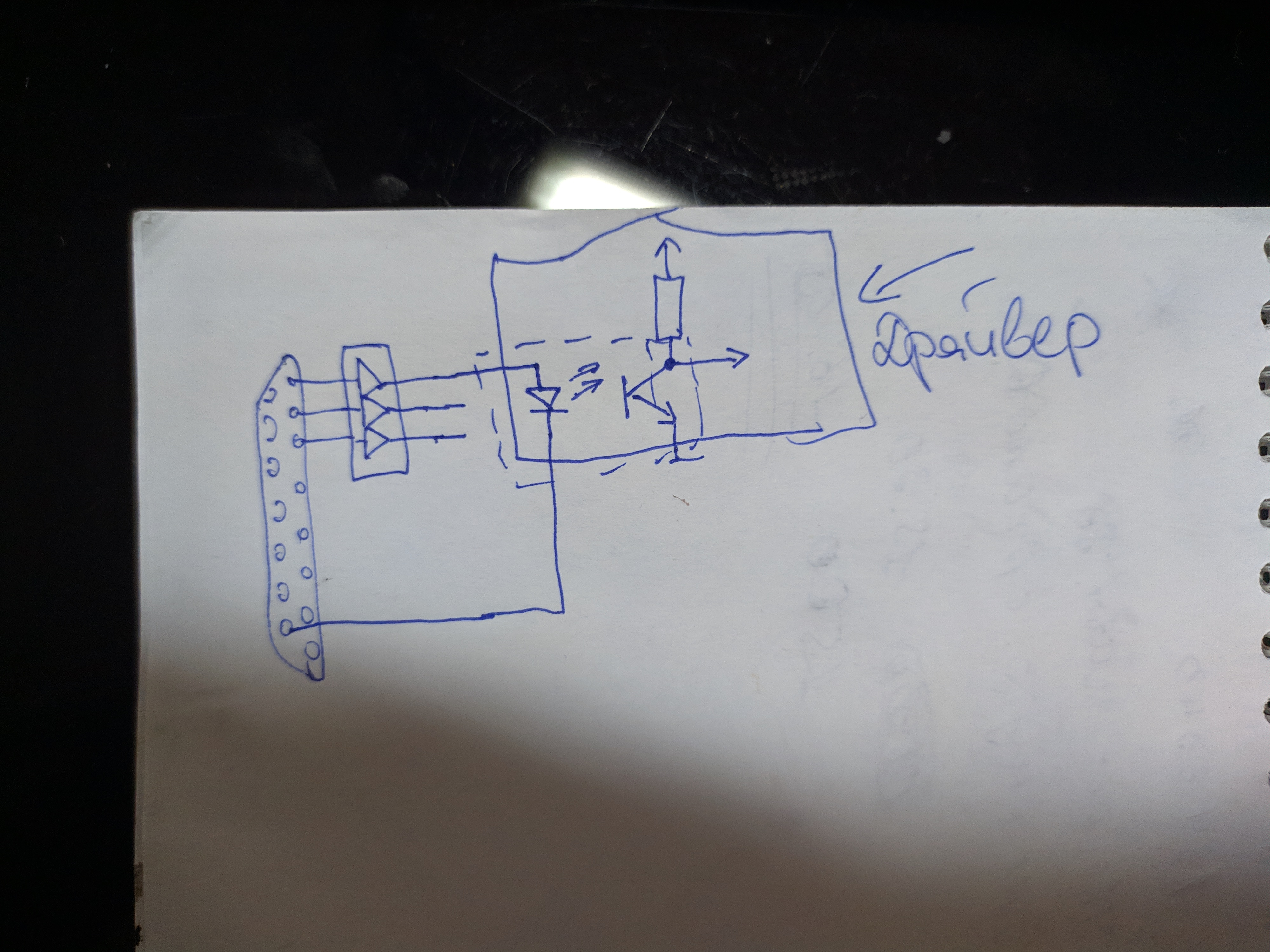

evgenymcp писал(а):А зачем там на step-dir оптроны, если они на входе
наверное чтобы что то защищать, например сам LPT порт
:hehehe: так его защищает оптрон в драйвера. Или нужна двойная защита?
Re: Вышла бета PureMotion
В драйвере оптрон защищает драйвер. в плате коммутации - LPT порт

Sima8520 ты вроде сам электроникой занимаешься и пишешь такие посты :-) оптрон предназначен для гальванической развязки. С электрической точки зрения одна половина оптрона работает в драйвере, а вторая половина на плате LPT и не важно где они расположены. Что тебе даст применение второго оптрона?
При аварии между платой коммутации и драйвером вылетает порт LPT. Либо не вылетает, если есть опторазвязка.
Порт может потянуть за собой материнку, память, винчестер проц и др прелести
evgenymcp писал(а):Sima8520 ты вроде сам электроникой занимаешься и пишешь такие посты
Поэтому я собрал себе именно плату опторазвязки

Не знаю что у тебя и как вылетает и как это было подключено. Ты мне просто объясни, если в драйвере step, dir, enable оптоизолированы, зачем колхозить последовательно еще один оптрон. Я не гуру в электронике, но зачем дважды ставить один и тот же радио элемент, выполняющий одну и туже функцию? Только фронты сигнала испортить?
evgenymcp писал(а):Sima8520 ты вроде сам электроникой занимаешься и пишешь такие посты оптрон предназначен для гальванической развязки. С электрической точки зрения одна половина оптрона работает в драйвере, а вторая половина на плате LPT и не важно где они расположены. Что тебе даст применение второго оптрона?
Оптопары в драйвере позволяют развязать электронику драйвера и интерфейсной платы / контроллера, а оптопары на плате — позволяют гальванически развязать плату и LPT порт. Не забывай, что оптопарам нужно питание с обеих сторон. А это питание связывает их гальванически в общую цепь. Они от святого духа работать не могут (каждая от своего персонального маленького святого духа).
Покажите мне что тут нужно еще защищать? В ЛПТ плате за 300руб стоит буферная микросхема которая одной стороной включена в LPT, другой стороной торчит в сторону драйвера. У драйвера есть оптопары по входу. Питания стороны компа идет от USB. Питание стороны станка идет от БП станка. Корпуса всех БП в любом случае соединены на монтажной панели или в розетке. Аминь!!!
IMG_20190510_211148.jpg (2285 просмотров) <a class='original' href='./download/file.php?id=162514&mode=view' target=_blank>Загрузить оригинал (4.39 МБ)</a>
michael-yurov писал(а):Оптопары в драйвере позволяют развязать электронику драйвера и интерфейсной платы / контроллера, а оптопары на плате — позволяют гальванически развязать плату и LPT порт.
По моему это уже религия... :)
