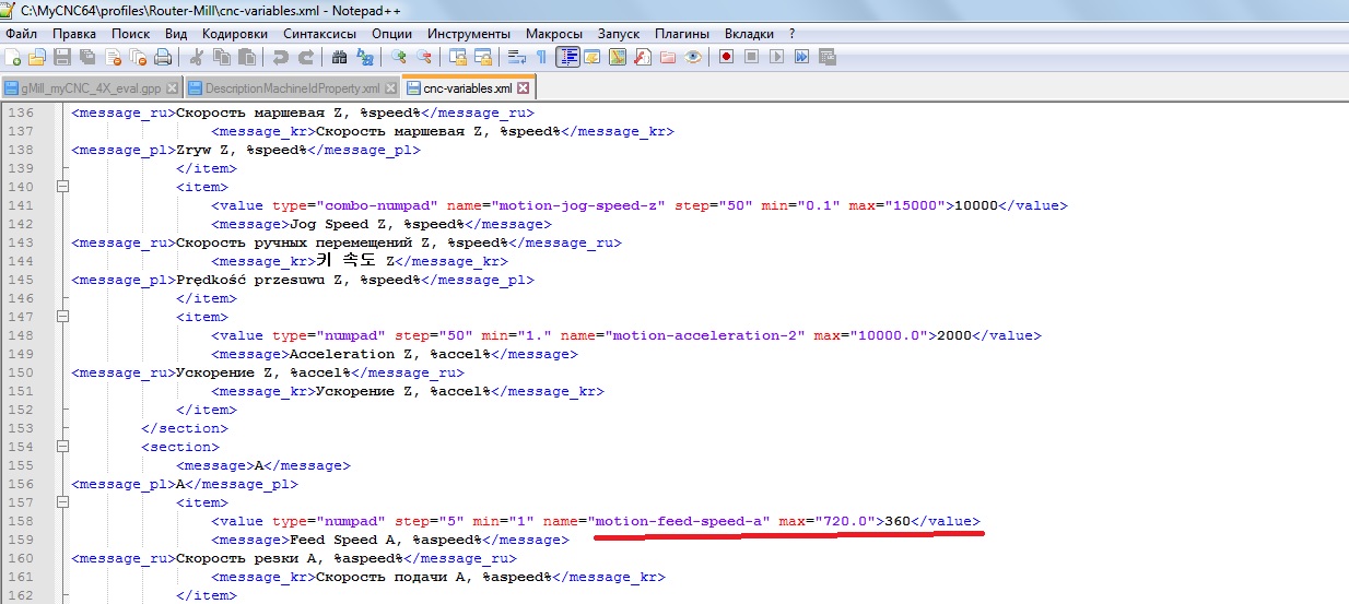

niksooon писал(а):
Эммм можете прокомментировать :oops:
Re: Контроллеры myCNC
Прокоментировать можно, но поможет ли?
Нужно открыть в своем профиле снс вариэбл хмл, там найти подчеркнктую строчку
И исправить 150 на сколько нужно
Сообщение putnik »
nik1 писал(а):Прокоментировать можно, но поможет ли?
понял, уже делаю :D

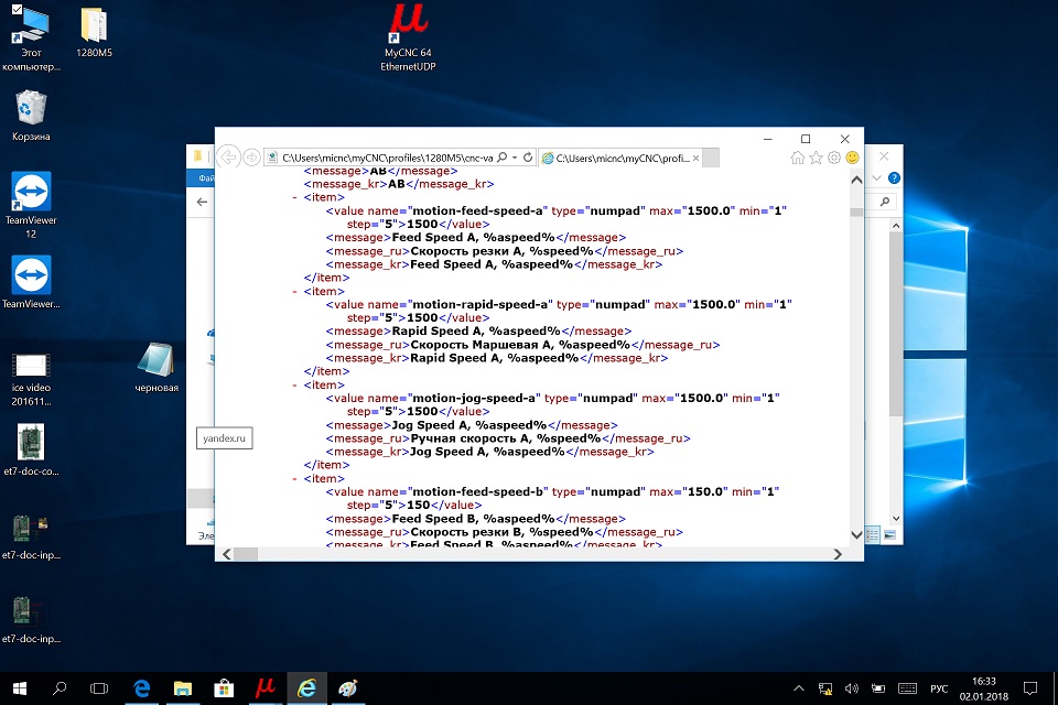

Безымянный.jpg (2308 просмотров) <a class='original' href='./download/file.php?id=128180&mode=view' target=_blank>Загрузить оригинал (165.92 КБ)</a>

софт да! комп нет,в меню с человеком тоже поменял значение оси А на 1500
Последний раз редактировалось putnik 02 янв 2018, 16:56, всего редактировалось 1 раз.
niksooon
Сообщения: 2008
Репутация: 1207
Откуда: Кашира
Сообщение niksooon »
вестимо не тот cnc-variables.xml отредактировали........ вот тут его примерно поищите C:\Users\Slav\myCNC\profiles\,,,,,,,,,,,,,,,,,, или возможно проще и быстрее влезть в настройки муснс и заново установить нужный профиль станка тогда и измененный cnc-variables.xml сам подхватиться.......

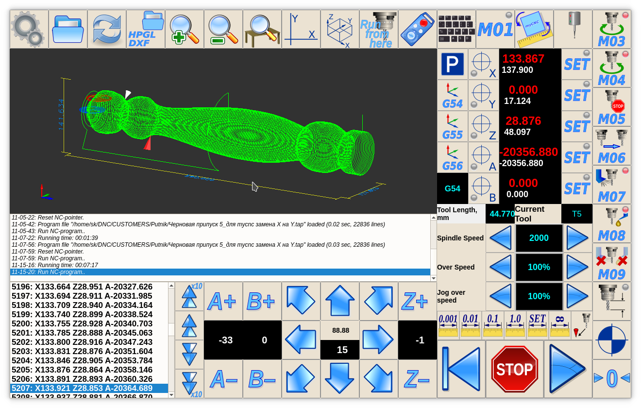

Получил УП.
При работе поворотной оси myCNC управляет скоростью вращения поворотной оси так, чтобы скорость резки (скорость движения фрезы по поверхности детали) соответствовала заданному фидрейту.
У вас в УП задана скорость F1000.
Примерно в районе 2900 кадра я наблюдаю скорость вращения 35 градусов в сек. и координату Z=26.6мм
Расчетная величина фидрейта-
длина окружности - 26,6 *2 *3,14= 167мм
при скорости вращения 35градусов получается скорость резки 167/360*35=16,2мм/сек или 974мм/мин,
что соответствует вашему заданному F1000
Ну и скорость вращения в зависимости от текущего радиуса будет меняться автоматически, чтобы поддерживать заданную скорость резки.
Прицепил скриншот, там уже немного другие значения.
mycnc-putnik.png (2226 просмотров) <a class='original' href='./download/file.php?id=128181&mode=view' target=_blank>Загрузить оригинал (412.72 КБ)</a>
Так что увеличивайте фидрейт (сейчас строка 184 УП) и будет крутиться быстрее
