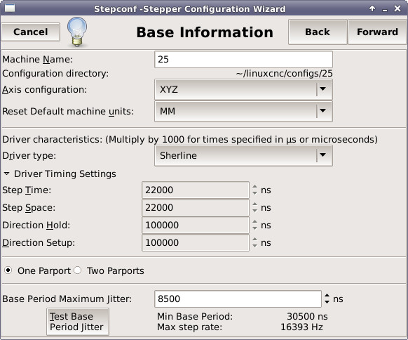

Настройки станка
Вводим название станка, в документации говорится, что можно использовать заглавные и строчные буквы, цифры и знаки "-" и "_".
Выбираем конфигурацию осей. XYZ (Фрезер), XYZA (4-х осевой фрезер) или XZ (Токарный станок). Названия только для примера. Если у Вас двух осевой станок, то можете выбрать XYZ, и ось Z оставить не настроенной.
Единицы измерения станка: дюймы или миллиметры.
Настройки контроллера
Можно выбрать из набора предустановленных параметров если Ваш контроллер в список. Или настроить все самому.
Параметры Step time, Step space, Direction hold, Direction setup смотрите в документации к вашему контроллеру.

Настройки быстродействия

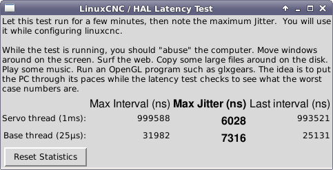

Base period - это одна из основных величин быстродействия, она определяет максимальную скорость работы с контроллером. Она определяет так называемый heartbeat (сердцебиение системы в целом) от которого зависит время для генерации сингала Step. Фактически, чем меньше base period тем больше максимальная частота генерации шагов (например, при Base period = 30 000 ns максимальная частота генерации шагов равна 33333Гц, что при 200 шагах на оборот в режиме микрошага 1:8 дает максимум 20 оборотов в секунду).
Base period зависит от параметров компьютера. Правильно определить base period можно при помощи утилиты Latency test, она тоже входит в состав EMC2. Latency это задержка с которой компьютер может остановить процесс работы для обработки внешнего запроса. В нашем случае, запросом является периодичный "heartbeat" (стук сердца) на основе которого вычисляется нужное время для следующего шага. Для того, чтобы контроллер работал правильно и не пропускал шаги минимальный base period должен быть равным длительность direction setup+direction hold+step space+maximum latency.
Итак, запускаем Latency test, и пытаемся нагрузить компьютер разными задачами, чтобы наверняка получить максимальную задержку. Можно запустить проигрываться фильм, полазить по интернету, скопировать большой файл, перемещать окна. Через несколько минут смотрим значение Base thread Max jitter (максимальное дрожание base period) и вставляем это значение в соответствующую строку в Stepconf.

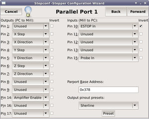

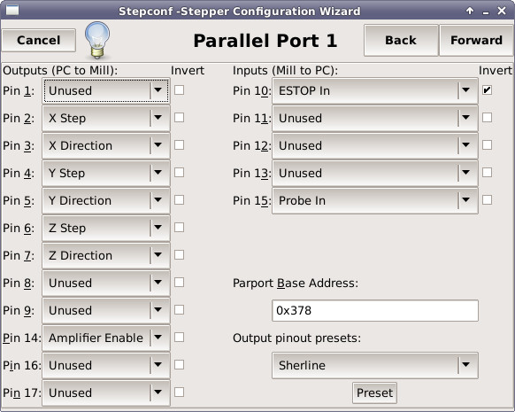

Настройки пинов LPT
На этой странице мы можем настроить значения всех пинов параллельного порта.
Значения для этих настроек смотрите в документации к контроллеру.

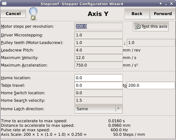

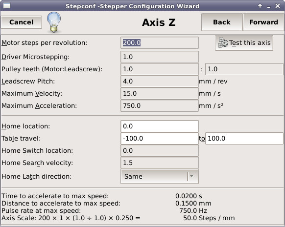

Настройка осей станка
Далее настраиваем все оси станка:
Motor Steps Per Revolution - количество шагов двигателя на один оборот.
Driver Microstepping - настройка микрошага контроллера. Для микрошага 1:8 устанавливайте "8"
Pulley Ratio - значение редуктора, если между валом двигателя и ходовым винтом стоит редуктор установите передаточное число.
Leadscrew Pitch - шаг ходового винта. Можно поменять направление движения вдоль оси установив отрицательное значение шага винта.
Maximum Velocity - Максимальная скорость перемещения.
Maximum Acceleration - Максимальное ускорение по данной оси.
Home Location - положение начала оси. Это положение в котором станок остановится после поиска начала.
Table Travel - границы оси. Положение начала должно быть внутри table travel, причем оно не должно совпадать с границами оси.
Home Switch Location - Положение концевика начального положения. Если у Вас совмещены home switch и limit switch в одном концевике, то значение home location не должно быть равным home switch location иначе появится ошибка "joint limit error", т.е. станок не должен остановиться в точке срабатывания ограничительного концевика.
Home Search Velocity - скорость поиска начала оси. Если концевой датчик расположен рядом с концом оси это значение должно быть выбрано с учетом того, что станок должен будет успеть остановиться до того как он ударится о конец оси. Если концевик замыкается только когда ответная часть рядом с ним, то скорость должна быть выбрана таким образом, чтобы станок успел остановиться пока концевик не разомкнулся. Если станок движется в противоположную сторону от концевика при поиске начала установите отрицательную скорость.
Home Latch Direction - направление уточнения начала, после первоначальной установки начала, они уточняются на очень маленькой скорости. Если выбрана опция "Same" при повторном срабатывании концевика начала будут установлены, если "Opposite" станок будет медленно откатываться пока концевик не разомкнется.
Ниже будут приведены вычисления параметров оси:
  • Time to accelerate to max speed - время ускорения до максимальной скорости (время остановки)
  • Distance to accelerate to max speed - дистанция ускорения до максимальной скорости (дистанция остановки)
  • Pulse rate at max speed - частота сигналов на максимальной скорости
  • Axis SCALE - количество шагов в одной единице измерения шагов/мм (шагов/дюйм)

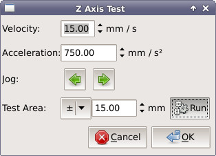

После введения всех параметров ось можно протестировать. Для этого нажимаем Test this axis.

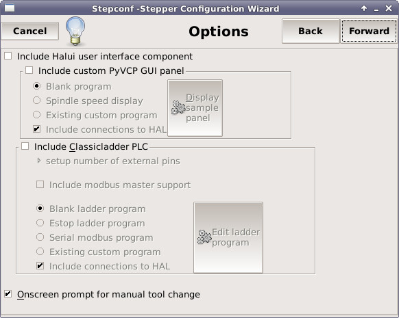

Настройка дополнительного интерфейса
  • Include Halui - Добавить пользовательскую панель Halui.
  • Include PyVCP GUI panel - Добавить панель pyVCP.
    См. статью по настройке и применению pyVCP в EMC2
  • Include ClassicLadder PLC - Добавить программируемый контроллер на лестничной логике (Programmable Ladder Logic Controller).

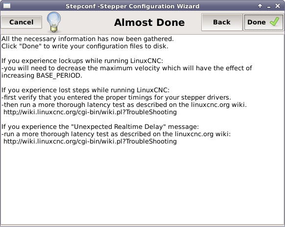

Окончание настройки EMC2 (426612 просмотров) <a class='original' href='./download/file.php?id=789&mode=view' target=_blank>Загрузить оригинал (74.23 КБ)</a>

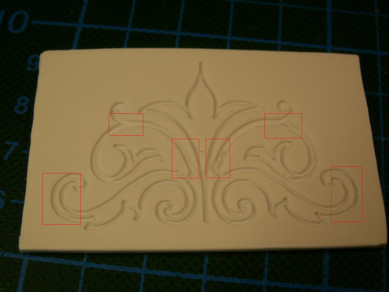

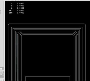

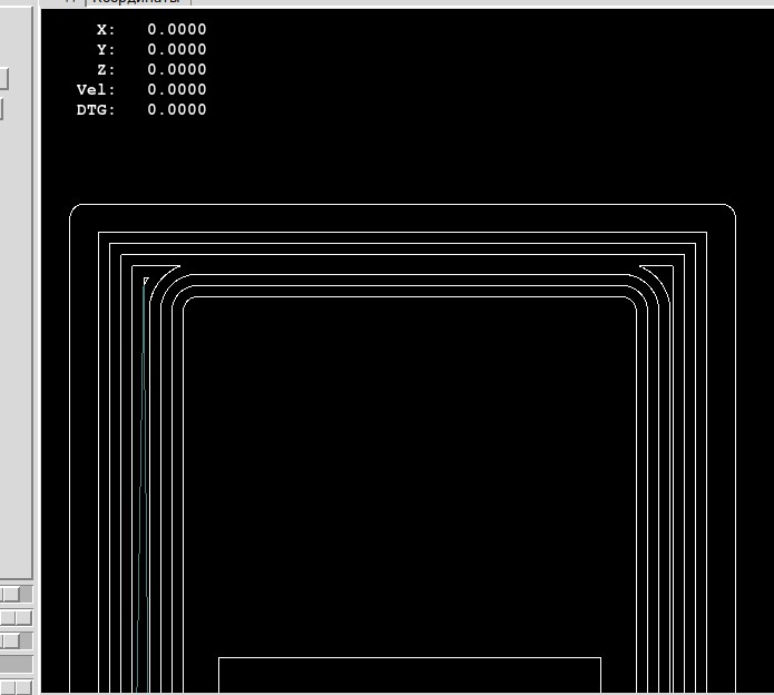

Приветик всем. Беда линух сис хулиганит. Сделал программку для лицевых панелей на арт каме
Две панели вырезал ок а трете пошло с закругленными тремя углами. Не пойму че такое в программе сбилось и где исправить можно? Может в каком файле конфиг типа можно поправить?
Сообщения: 8167
Репутация: 1589
Re: Конфигурация EMC2 LinuxCNC
Сообщение nkp »
скорей всего G64 - G61
remygalenkas
Сообщения: 18
Зарегистрирован: 04 май 2015, 19:52
Настоящее имя: Remigijus
Сообщение remygalenkas »
nkp писал(а):скорей всего G64 - G61
А как с этим бороться и почему с не от куда он там обозначался? Суть что он по внутреннему проходу округляет причем фреза 2мм а радиус 20мм и пере ставился на третей детали. Почему??
Сообщения: 8167
Репутация: 1589
Сообщение nkp »
remygalenkas писал(а):Почему??
подправь 3-ю строку жкода,и 5-ю строку ини-файла

G90
G49
M3 S15000
G0 X11.500 Y81.421 Z12.000
G1 Z-0.775 F3000
G1 X38.500 F4560
Y175.421
X11.500
Y81.421
G1 Z-1.550 F3000
G1 X38.500 F4560
Y175.421
X11.500
Y81.421
G1 Z-2.325 F3000
G1 X38.500 F4560
Y175.421
X11.500
Y81.421
G1 Z-3.100 F3000
G1 X38.500 F4560
Y175.421
X11.500
Y81.421
G0 Z12.000

Сообщения: 8167
Репутация: 1589
Сообщение nkp »
вот траектория по приведенному коду:
Выделение_051.jpg (6917 просмотров) <a class='original' href='./download/file.php?id=124170&mode=view' target=_blank>Загрузить оригинал (45.25 КБ)</a>
она ожидаема?
режет как то по другому?
