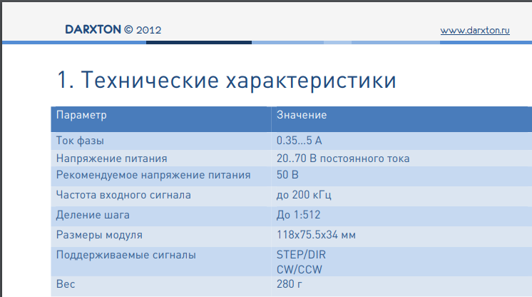

А не сравнивали между собой драйвера лидшайн и яко? Также непомешает сравнить максимальную входную частоту.

Сравнивали года 4 назад. Подробностей не скажу, помню только что яко намного сильнее вибрируют, но момент на высоких оборотах отличался в пределах статистической погрешности. Столько воды утекло, надо заново тестить.

frezeryga писал(а):Также непомешает сравнить максимальную входную частоту.
производитель ведь указывает максимальную частоту по входу

Проверить не помешает. А то китайцы много чего напишут.

Были. В лидшайн допаивал резисторы по инструкции михаила иначе захлебывались. Сейчас яко ставлю они жрут без доработки.

frezeryga писал(а):В лидшайн допаивал резисторы по инструкции михаила иначе захлебывались.
Было дело, они болели таким, но это было уже около 200 кГц, тогда как с мультистеппингом такие частоты им не нужны. Всегда запас нужно делать, золотое правило инженера. А ну как Яко решит сэкономить и поставит оптопары, которые тоже на границе 200 кГц начнут тупить?

А зачем такая высокая частота, неужели 100-150 кГц мало?

По инструкции к leadshine em806 ширина step импульсов должна быть не менее 2мкс. Эксперименты показали, что большой вероятностью 2мкс все-таки маловато.

у меня на м556с с 4 мкс длительности не запустились...
Пришлось ставить следующее возможное значение - 8 мкс, а с ним уже ниже 125 кГц входная частота получается..

Частота была нужна чтобы на микрошаге 6400 на моторах с шагом 0.9° и винтах с шагом 5мм ездить со скоростью 6000.
