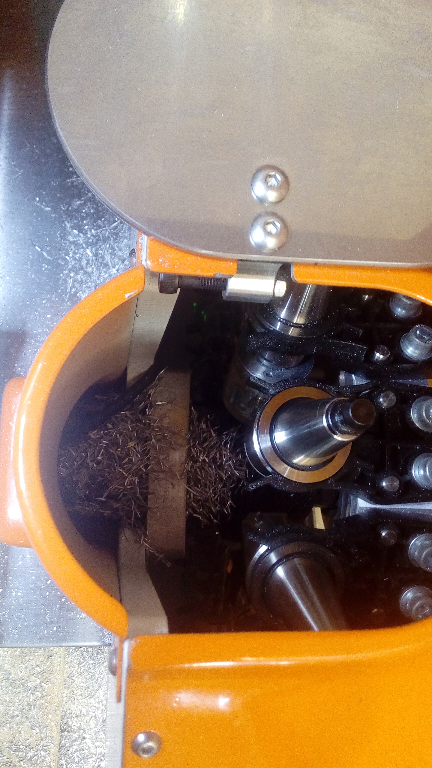

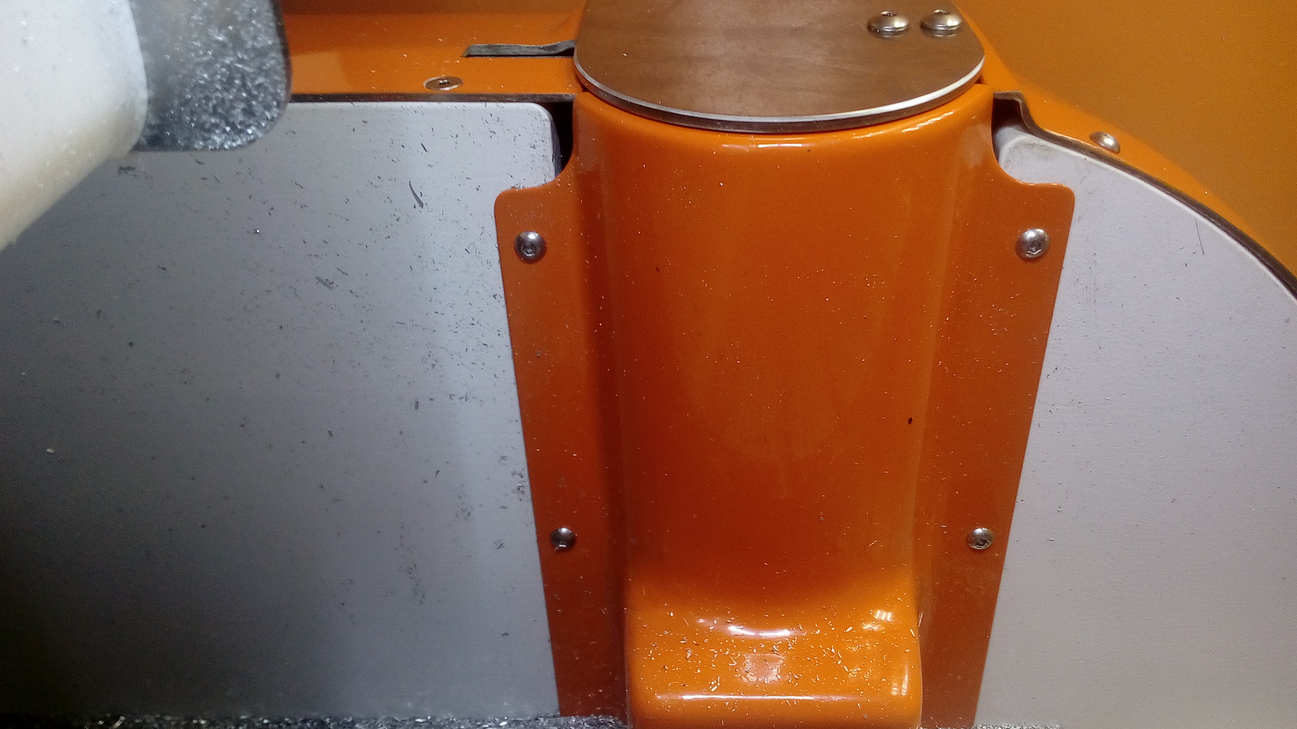

2 маленькие дырочки, а стружка в них залетает нормально.
Надо чистить ))
IMG_20190219_201104.jpg (5887 просмотров) <a class='original' href='./download/file.php?id=157447&mode=view' target=_blank>Загрузить оригинал (1.35 МБ)</a>
IMG_20190219_201051.jpg (5887 просмотров) <a class='original' href='./download/file.php?id=157448&mode=view' target=_blank>Загрузить оригинал (1.52 МБ)</a>
g4silin_workshop
Re: Мелкий+ 400х300х150 с автосменой
Это да. Достаточно минимальной дырочки. Я из клеммных коробок с подобными дырочками на 16А20 (токарка, казалось бы стружка крупнее) доставал кирпич из стружки заполнявший все свободное пространство без остатка...

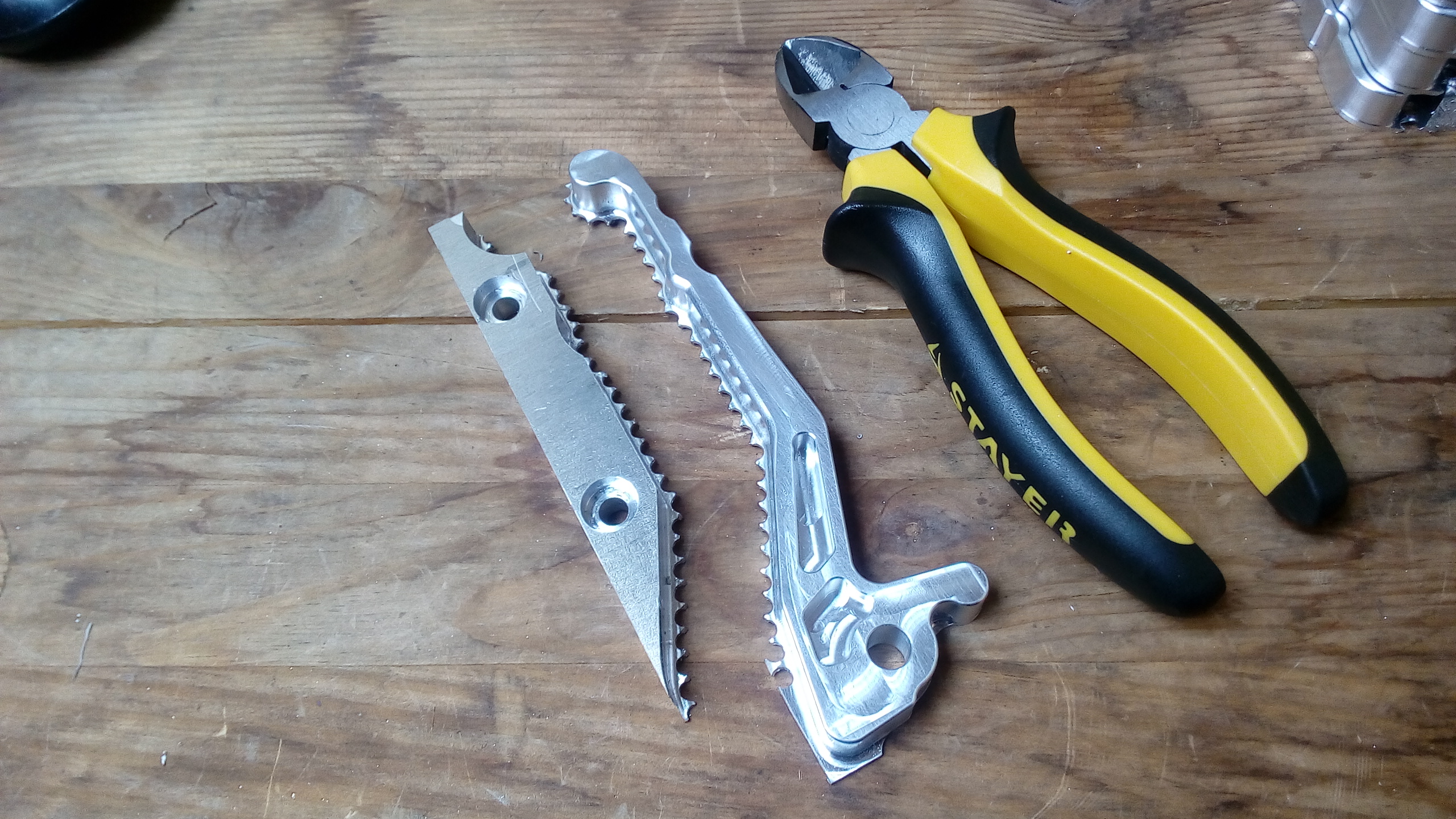

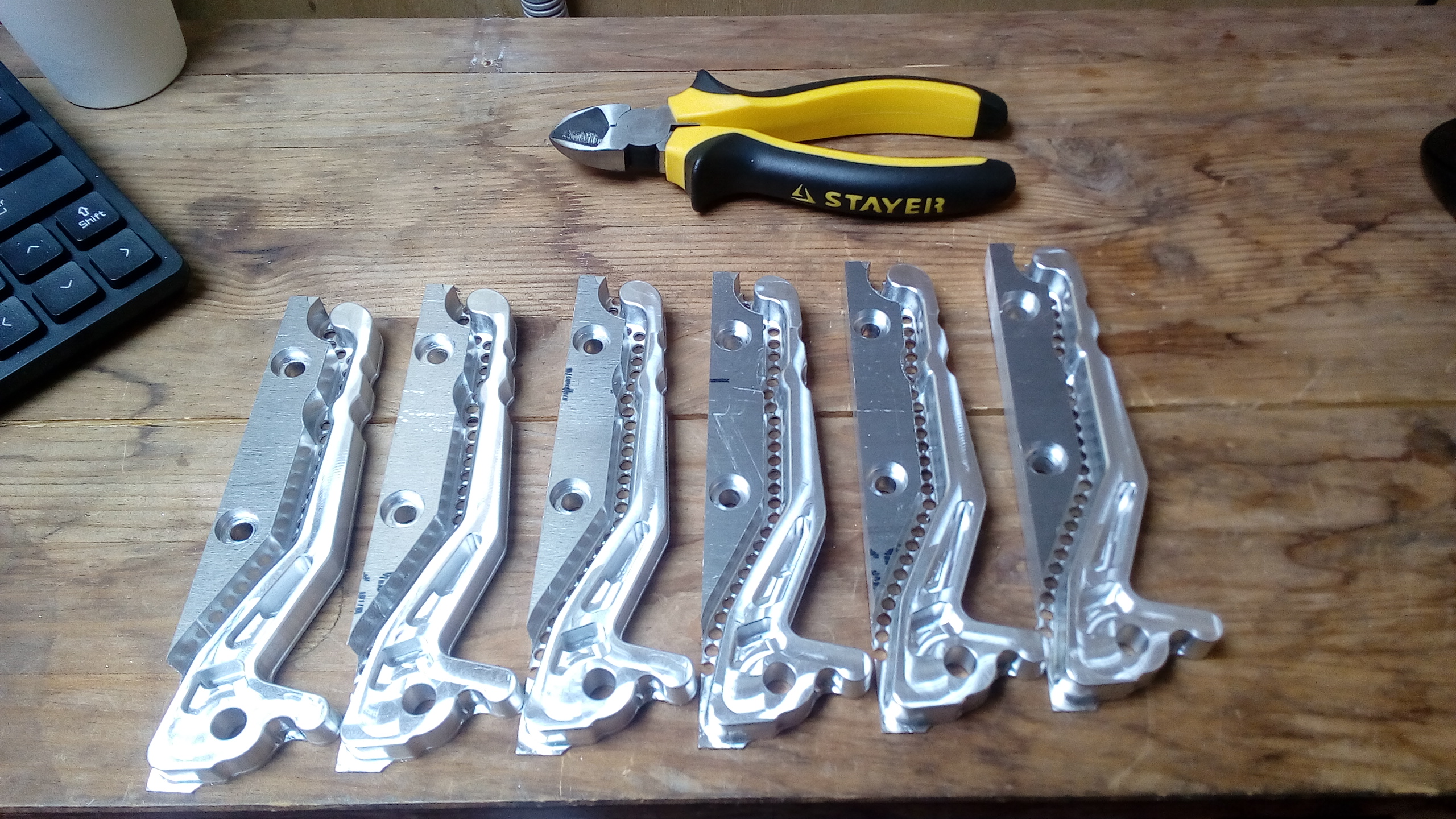

А я просто выкладываю, что может этот станок ))
https://youtu.be/nSnmUyq-zNc
IMG_20190220_192922.jpg (5650 просмотров) <a class='original' href='./download/file.php?id=157495&mode=view' target=_blank>Загрузить оригинал (1.61 МБ)</a>
IMG_20190220_193133.jpg (5648 просмотров) <a class='original' href='./download/file.php?id=157496&mode=view' target=_blank>Загрузить оригинал (1.57 МБ)</a>

А не проще просто отрезать фрезой?
cncfreak
Сообщения: 206
Зарегистрирован: 05 дек 2016, 17:55
Репутация: 247
Откуда: Омск
Сообщение cncfreak »
Нет, не проще...
Во время отрезки может деталь загнуть/закусить и будет брак.

frezeryga писал(а):Ну ты уже совсем навалил режимы аш звенит.
Я думаю если уменьшить вылет фрезы - не было бы звона
cncfreak писал(а):Нет, не проще...
Перешейки оставить тогда... Фрезу жалко )))
