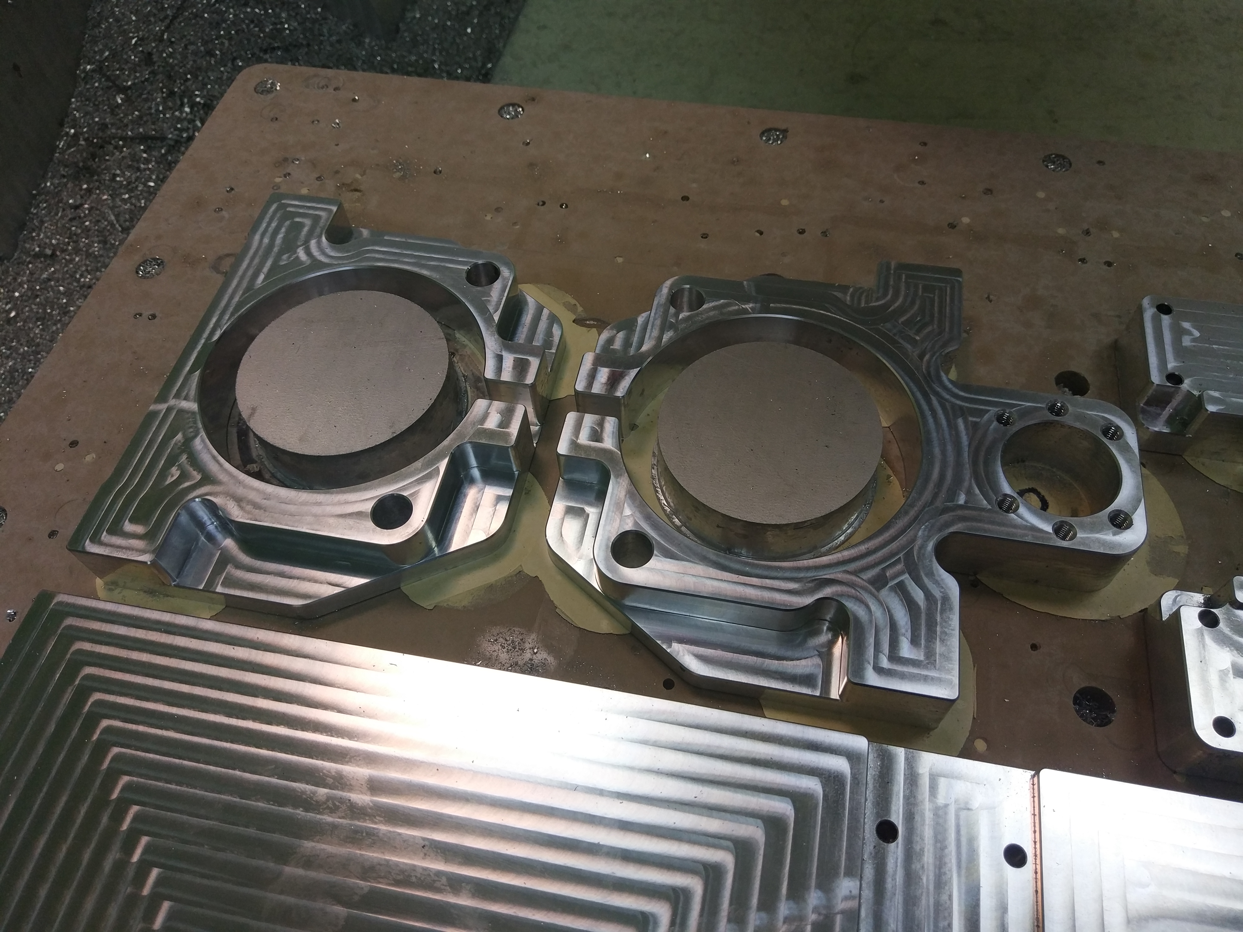

Сообщения: 13713
Re: 400х300х100 открытый проект
igsru писал(а):
frezeryga писал(а):тут как-то случайно вспомнил про одну важную мелочь уши под насадку слоника.
В чем великий замысел ?
Чем более простой формы не утраивают?
Какие плюсы у этих с хитрой более формой, кроме как больше обработки и нужна изначально толще заготовка?
да не вижу ничего сложного. Количество материала не изменилось. И так это самый примитивный хомут который только можно придумать. Делается с одной установки.
Сообщения: 13713
Вот новые хомуты уже в реале.
IMG_20171103_171914.jpg (3104 просмотра) <a class='original' href='./download/file.php?id=123702&mode=view' target=_blank>Загрузить оригинал (3.67 МБ)</a>
