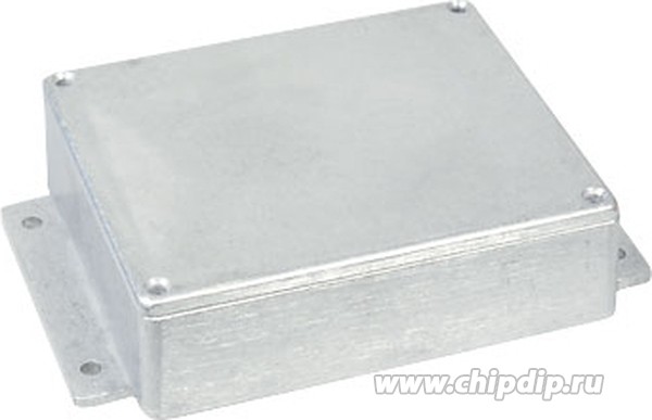

Да, по хорошему надо сделать 2 шага:
1. снять плату с портала и поместить в отдельный бокс
2. спаять мини-usb с дятла, в корпусе бокса закрепить разъём.. я бы поставил что-то из серии GX16 или GX20 или вообще отечественные военные/авиационные.. но на "худой конец" и стандартный DB9 сгодится..
А погоня за призраками - не помешает..по крайней мере от установки кольца на провода вблизи шпинделя + ultra fast диод встречно на клемы движка + пара кондеров на корпус движка с + и -.
Если развивать паранойю дальше, то установка контроллера в корпус.. типа такого - https://www.chipdip.ru/product/b023mf (возможно нужно по высоте больше 30мм..
DOC000165837.jpg (5615 просмотров) <a class='original' href='./download/file.php?id=128083&mode=view' target=_blank>Загрузить оригинал (25.06 КБ)</a>
По крайней мере у меня в планах использовать подобный корпус для мега2560, которая по задумке должна управлять "большим братом"..
С Новым Годом всех! Здоровья и безконечного денежного потока на личные счета )))

iMaks-RS писал(а): установка контроллера в корпус.. типа такого.................
не вскипит? у меня этот контроллер вентилятором охлаждается.....................

Gas, в ардуине мега2560 просто нечему кипеть в таком корпусе.. даже летом.. С Дятлом тоже вопрос решаем.. - фиксация платы к крышке корпуса "на изнанку" - драйверами вниз, на стойках.. через качественные терморезинки.. типа Кератерм или медные пластины, вырезанные в аккурат размером с чип драйвера, драйвера будут отдавать тепло лучше, чем стоковые радиаторы и кулер..
