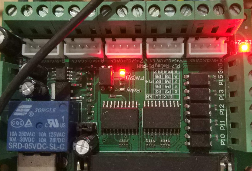

Пользователи комплекта PLCM-E3 + PLCM-B1, которые управляют частотником по аналогу, подскажите. Как у Вас обстоят дела с линейностью аналогового выхода? У меня присутствует явная нелинейность. Например при заданных оборотах в PM 12000 частотник крутит 9624. А при заданых 19200 крутит 16824. Питание берется с частотника. 9.9вольт.

Так-же. :(
Re: Вышла бета PureMotion
В обоих случаях меньше ровно на 2400. Не знаю как в ПМ, но в настройках частотника можно сдвинуть диапазон чуть вперёд, тогда будет попадать.

В частотнике настроил как можно ближе, но все равно не Копенгаген...
foto-boss писал(а):В частотнике настроил как можно ближе, но все равно не Копенгаген...
Может, сделать источником не 10, а 12V ? Будет чётче попадать. Ну и на частотнике докрутить в нужную сторону.

Нет. Опторазвязки за 4$.
За 4$ это не опторазвязка а г...но. нет там отпы на сигналы степ/Дир. Только на концевики. Розничная цена оптоплаты 30$ если самому паять

sima8520 писал(а):За 4$ это не опторазвязка а г...но. нет там отпы на сигналы степ/Дир. Только на концевики. Розничная цена оптоплаты 30$ если самому паять
Работает без нареканий. Если когда-нибудь нарекания возникнут, поставлю другую - не проблема.

Не совсем кстати. Он написал, что зависимость нелинейная, а по факту смотрю у него как раз линейная. Вот у меня нелинейная :)
У меня точ такая плата есть, там выход 0-10V офигенно кривой (: если представить в виде графика, получится вогнутая кривая. Так что, даже если ШИМ туда приходит точный, вывод получается кривой.
Если софт и частотник позволяет, можно увеличить частоту ШИМ и подавать в частотник полученный 0-5V.
А зачем там на step-dir оптроны, если они на входе
всех нормальных драйверов стоят? Только сигнал искажать?
DAC на ней кривой. Я сразу отказался от идеи аналогового управления и сэкономил 2 пина порта на 4 ось. Плата как плата. Работает. :D

С использованием StepMaster регулировка четкая получается, характеристика линейная. А китайскую тоже использовал, там о линейности и не слышали. Настройками частотника не исправил
