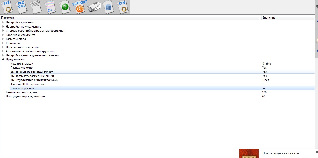

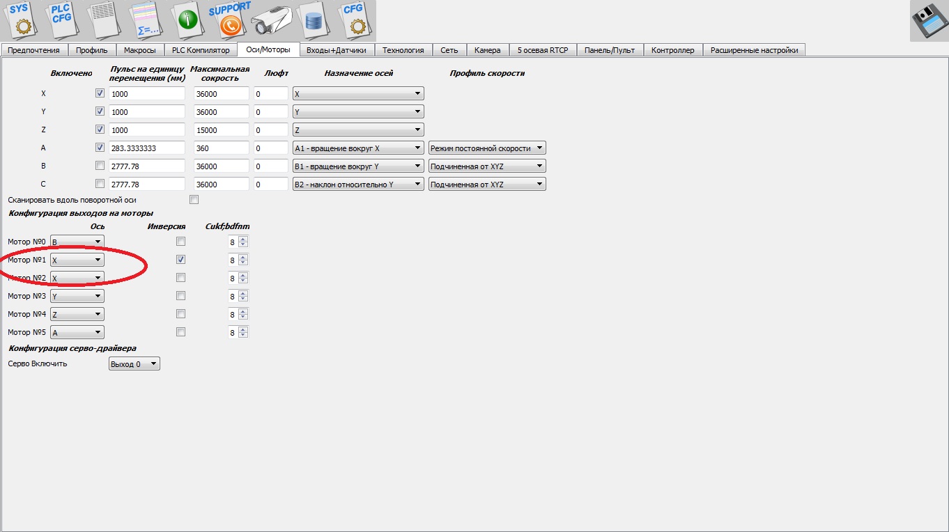

Как настроить подчиненность осей? Т.е. у меня к клемам p/d 0 и 1 подключены два двигателя на оси x. Хорошо бы скрин страницы настроек axes/motors.
И как переключить язык на русский?
niksooon
Сообщения: 2008
Репутация: 1207
Откуда: Кашира
Re: Контроллеры myCNC
Сообщение niksooon »
проще пареной репы -
русификация.jpg (3639 просмотров) <a class='original' href='./download/file.php?id=128065&mode=view' target=_blank>Загрузить оригинал (103.36 КБ)</a>
два мотора на ось.jpg (3639 просмотров) <a class='original' href='./download/file.php?id=128066&mode=view' target=_blank>Загрузить оригинал (140.72 КБ)</a>

спасибо! Оказалось, что у меня выпал один проводок из наконечника на одном из двигателей по X. А я не мог понять, почему один шаговик не крутит...

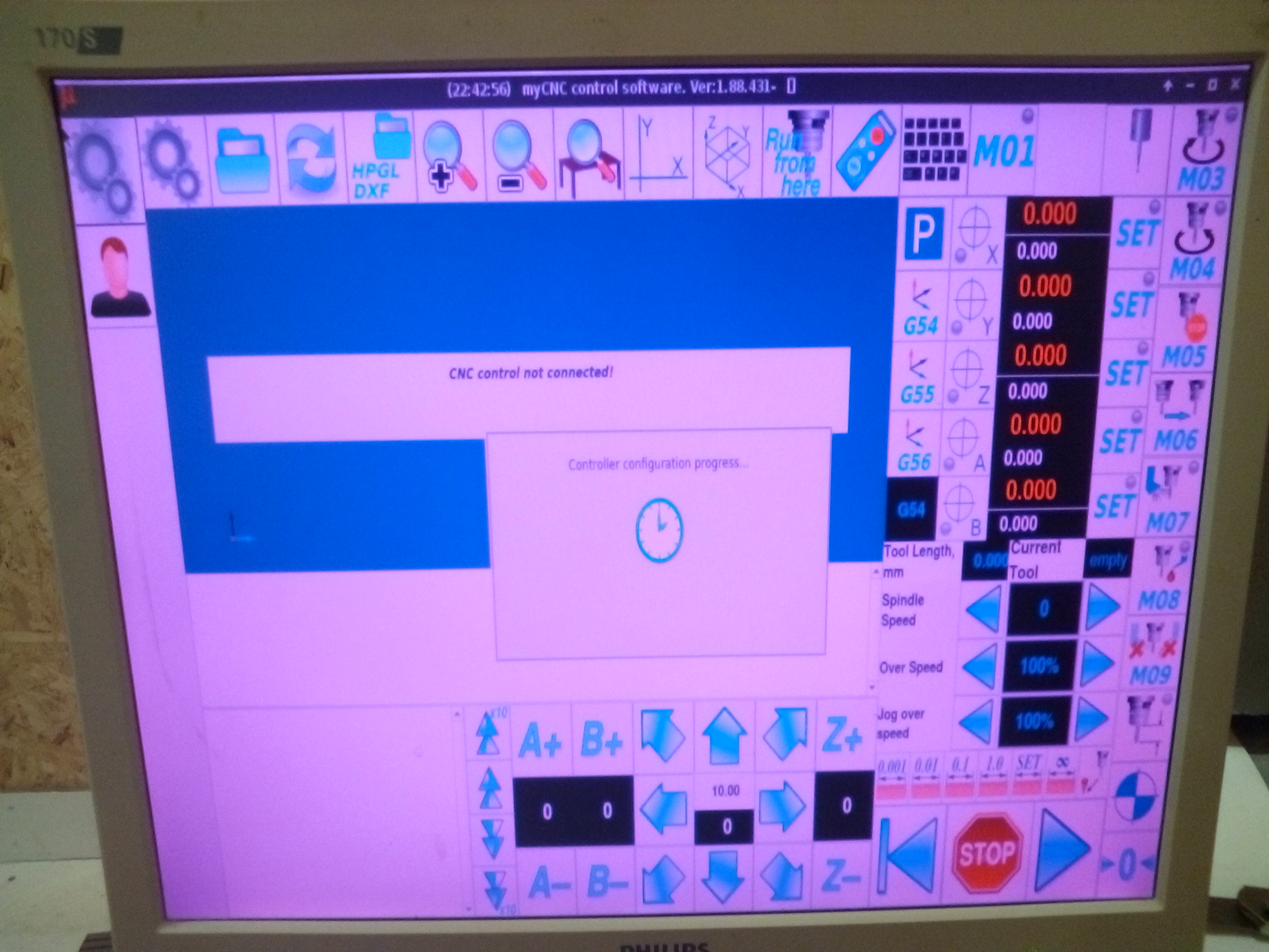

Сегодня при включении контроллера вылезло вот такое окошко.
Типа, контроллер не подключен.
Комп загрузился, софт тоже, но контроллер программа не видит. Что могло случиться?
15148073394732091566101.jpg (3567 просмотров) <a class='original' href='./download/file.php?id=128106&mode=view' target=_blank>Загрузить оригинал (919.33 КБ)</a>
Профиль мог слететь. Обычно у меня когда синий фон то профиль слетел.
Сообщение Umnik »
frezeryga писал(а):Профиль мог слететь. Обычно у меня когда синий фон то профиль слетел.
да, перед этим свет в гараже погас, комп вырубился неправильно. И че с этим теперь делать?
как профиль этот восстановить?
Ну если свет рубануло то точно профиль. Если нет резервной копии то либо настраивать все поновой либо у сергея спросить как спасти этот.

Umnik писал(а):Сегодня при включении контроллера вылезло вот такое окошко.
Проблема связана с особенностями работы SD карты в качестве системного диска (аналогично "некорректному извлечению USB диска" под Windows).
Раз это проявилось на новых компьютерах (у вас уже TinkerBoard), постараемся приготовить обновление.
Сейчас надо восстановить файл cnc-variables.xml в каталоге профиля "/home/operator/myCNC/profile/1280M5" (файл прицеплен)
Тут в картинках описана последовательность
На той же страничке написано как делать резервные копии профиля и при необходимости восстанавливать.
Если подключен Интернет, архивировать профиль можно также на нашем сервере (в диалоге Support).
После восстановления проверить правильность настройки IP адреса контроллера (обычно 192.168.0.78 или 192.168.1.78)
Не заметили, в какой момент погас свет? Что при этом делали на компе (например делали изменения настроек, или программа выполнялась)?
Мы для проверки многократно вырубали питание, чтобы выловить проблему, не удалось.

Сообщение Umnik »
mycnc писал(а):Не заметили, в какой момент погас свет?
да в общем-то ничего. Только включил комп, буквально минута прошла после загрузки и все.
Ни УП не выполнялась, ни изменения настроек на тот момент не проводилось.
буду счас пробовать вылечить сие....
____________________________________________________________________________
все заработало, спасибо!
надо сделать на подобный случай резевную копию профиля...

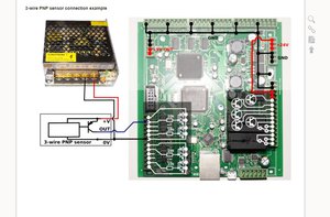

вчера пробовал подключить индуктивные датчики.
у меня npn вариант, нормально замкнутый.
подключал вот по этой схемке:
2017-10-06_224813.jpg (3382 просмотра) <a class='original' href='./download/file.php?id=128151&mode=view' target=_blank>Загрузить оригинал (137.26 КБ)</a>
в нормальном положении он открыт, т.е. на вход контроллера подается 11,7В (напряжение питания моих датчиков 12В).
При срабатывании датчик закрывается и напряжение падает до 0,65В.
Кстати, прога пишет "срабатывание лимита по такой-то оси". Удобно))
возник вопрос по кнопке e-stop.
В ее случае надо так же подавать на вход контроллера какое-то напряжение?
т.е. для контроллера логической единицей или нулем является наличие или отсутствие напряжения на клеммах?
Просто замкнуть или разомкнуть контакты не вариант?
В контролере по идее есть иконка где можно задать но или нз
е стоп желательно подключить по нз, что бы в случае обрыва провода или поломки кнопки атоматом была бы сработка входа
если включение входов контролера плюсами , то заведи на е стоп плюс, а второй конец на вход контролера
