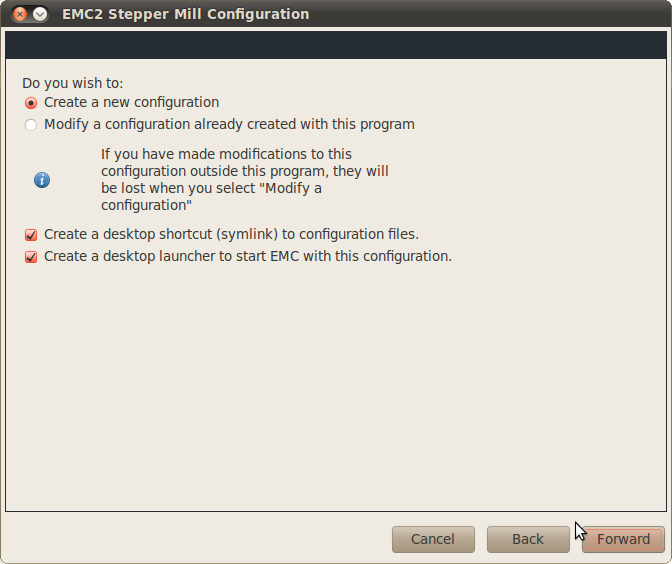

Выбор конфигурации
В первом окне Stepconf есть выбор: создать новую конфигурацию или изменить старую. Выбираем создать новую. Также можно проставить галки напротив Create shortcut, чтобы в последствии запускать EMC2 с созданной конфигурацией в один клик.
Screenshot-EMC2 Stepper Mill Configuration-2.png (429348 просмотров) <a class='original' href='./download/file.php?id=782&sid=b18310145ebc514fed49c8271bbe6c03&mode=view' target=_blank>Загрузить оригинал (95.31 КБ)</a>
