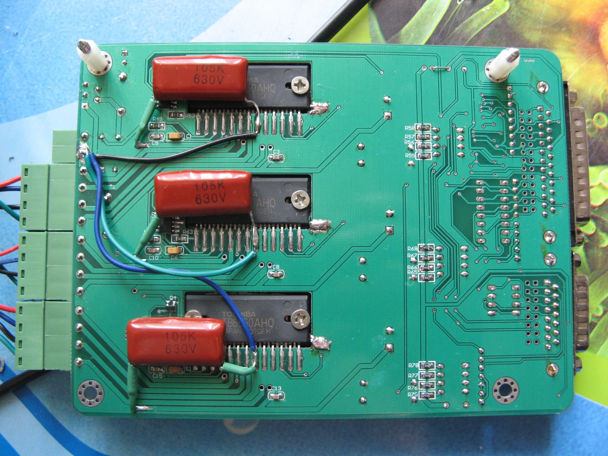

мат. В руках плата драйверов.
Считал себя не очень умелым электронщиком-разработчиком (я - самоучка), но видя плату, разведенную китайским Ляо Чаном -- МАТ!
Это ж как она, бедная, вообще работает!!
В идеале, её бы развести по уму, дополнить плёночными конденсаторами да керамикой...
Сообщения: 3310
Re: Управление контроллером MK1 и MK2 (planet-cnc)
Александр Д писал(а):... видя плату, разведенную китайским Ляо Чаном -- МАТ!..
Можно фото в студию? А то что-то я давно не матерился, а так захотелось :hehehe: :lol: :hehehe:
Александр Д
Сообщения: 49
Зарегистрирован: 27 дек 2017, 10:42
Репутация: 6
Откуда: Брянская область
Сообщение Александр Д »
Коротко:
земля разведена никак. От слова вообще! Весь ток по земляной шине двигался окольными путями. Зачастую стороны между собой были соединены только межслойной связью по ножке электролитического конденсатора, в 5 сантиметрах от самой микросхемы драйвера!
я не смог найти где вообще они между слоями соединяются! тестер показывает связь, а глазами вижу только тоненькие дорожки 0.5-0.8мм и пару межслойных связей. Всё!
Плюс питания - не лучше! Запитывается с одной стороны платы, а конденсаторы вообще в другой стороне расположены.
Усилил минусовую шину (с двух сторон), по питанию драйверов добавил по плёночному конденсатору.
Одну сторону видно, вторая - под радиатором, снимать не рискну. Термопаста была, но пара точек, которая почти и не поможет. Заменил.
Если проверять работу двигателя на слух, то пропали рывки и гул "не такой" стал.
Если получится - сегодня попробую почитать форум по теме изготовления печатной платы фрезой. Правда, пока у меня их только две, те, чт ов комплекте шли. Заказанные еще в пути. Может после праздников получу.
Может кто-то уже разрабатывал плату по уму? Да и драйверы мне уже как-то не очень нравятся :) Надо что-то получше потом поставить. Эх, хотелки! :)
Еще не успел даже порулить, а уже хотелками оброс :)
IMG_6180.JPG (3360 просмотров) <a class='original' href='./download/file.php?id=133079&mode=view' target=_blank>Загрузить оригинал (485.13 КБ)</a>

кстати, а для чего второй разъем (DB-15), который под разъемом для LPT?
(на фото внизу)
