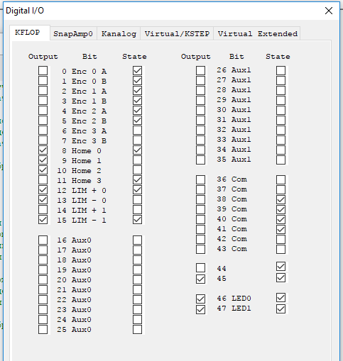

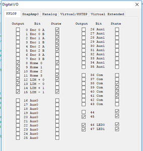

Здравствуйте! Какая-то непонятная проблема выявилась в системе Kanalog+Kflop: не могу сделать обнуление по энкодерам через JP2, хотя в файле обнуления осей объявляется SetDirectionBit(36,0) и SetDirectionBit(37,0). Если ноль метки перенести на незадействованные у меня виртуальные биты 6 и 7 (разъем JP1), то обнуление происходит адекватно. Помогите пожалуйста! Версия Kmotion 4.34j
Digital IO screenshot (5585 просмотров) <a class='original' href='./download/file.php?id=133370&mode=view' target=_blank>Загрузить оригинал (20.34 КБ)</a>

проблема решилась, когда перенес ноль метки на биты 40 и 41. почему 36 и 37 не работают - ума не приложу. Писал Тому, он ответил что должно все работать, и нужно проверить входа физически подав 3.3 и GND и наоборот - биты не работают. Возможно, повреждена микросхема
В общем, бывает и такое

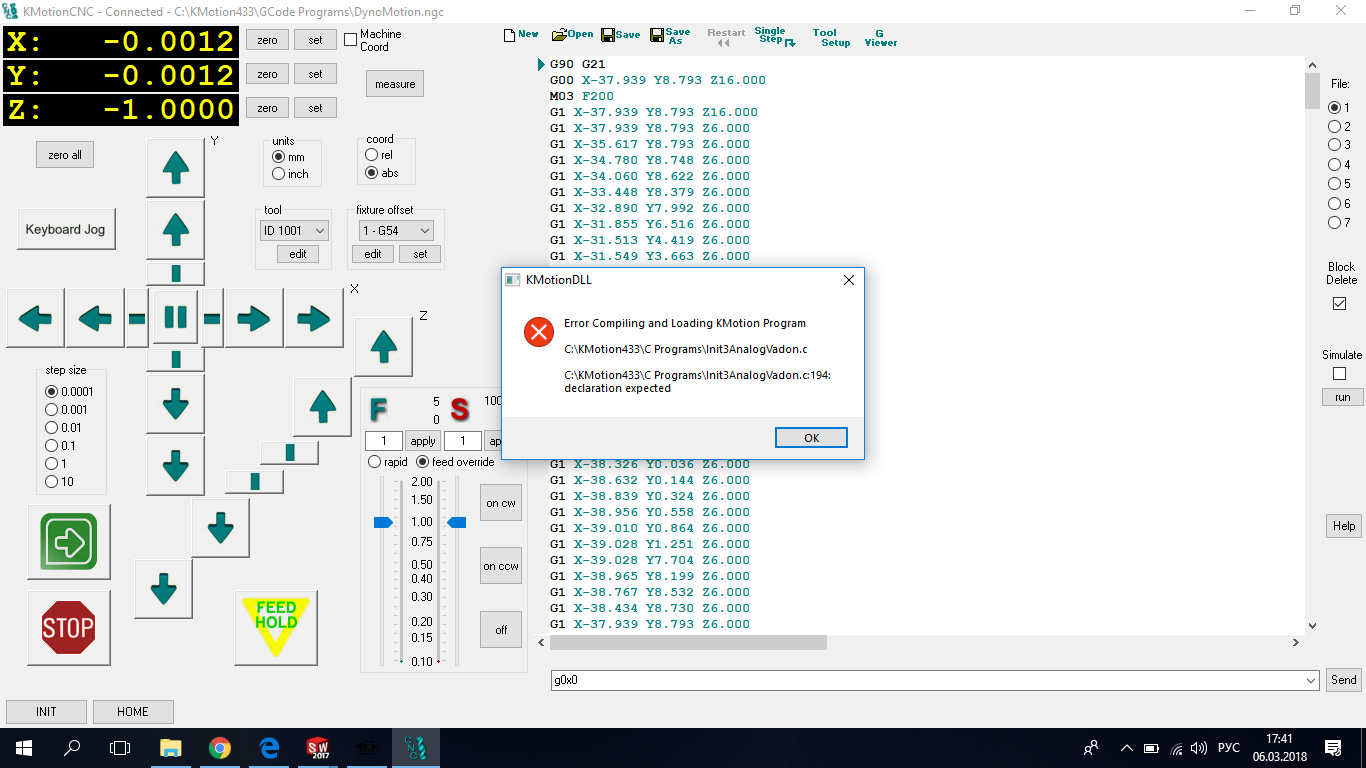

Привет!
Подскажите куда копать, нажимаю INIT выскакивает ошибка. До этого двигал осями при первой настройке Кфлопа+Каналог
Скрин.png (5465 просмотров) <a class='original' href='./download/file.php?id=133939&mode=view' target=_blank>Загрузить оригинал (132.51 КБ)</a>

vadoni писал(а):Привет!
vadoni, судя по всему где-то не объявленная переменная в файле, он не компилируется у тебя
Будь сильным в своем незнании. Будь смел в своих невежествах.
vadoni
Сообщения: 16
Зарегистрирован: 25 апр 2017, 11:06
Re: Ввод в эксплуатацию ЧПУ системы на основе контроллера Kf
Сообщение vadoni »
Спасибо, буду искать
