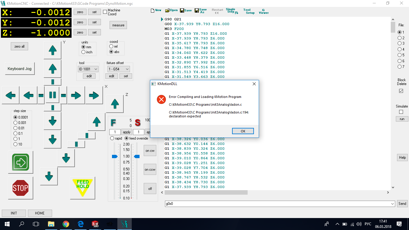

Подскажите куда копать, нажимаю INIT выскакивает ошибка. До этого двигал осями при первой настройке Кфлопа+Каналог
Скрин.png (5428 просмотров) <a class='original' href='./download/file.php?id=133939&mode=view' target=_blank>Загрузить оригинал (132.51 КБ)</a>

vadoni писал(а):Привет!
vadoni, судя по всему где-то не объявленная переменная в файле, он не компилируется у тебя

vadoni
Сообщения: 16
Зарегистрирован: 25 апр 2017, 11:06
Re: Ввод в эксплуатацию ЧПУ системы на основе контроллера Kf
Сообщение vadoni »
Спасибо, буду искать
