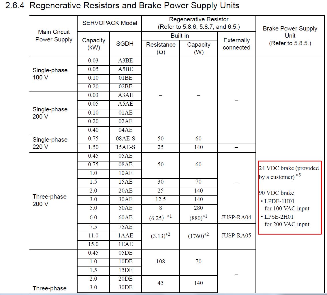

alexg-nn писал(а):И нет упоминаний, мол, не использовать его с 24-хвольтовой версией мотора. Странно...
Для тормоза на 24в используется любой стандартный источник на 24в и нет необходимости описывать его в мануале на серву - это ведь не мануал на источники питания. :)

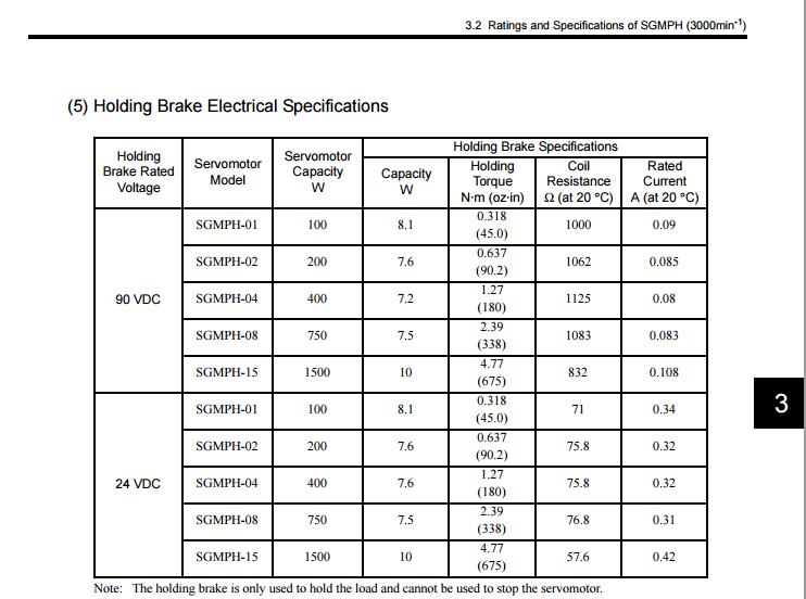

Holding Brake Electrical Specifications.jpg (2566 просмотров) <a class='original' href='./download/file.php?id=53793&mode=view' target=_blank>Загрузить оригинал (65.72 КБ)</a>
alexg-nn писал(а):А кто нибудь видел в мануалах на сервопак упоминания про тормоз на 24 вольта?
а это не оно случайно?
alexg-nn
Сообщения: 769
Репутация: 127
Откуда: Нижний Новгород
Re: Про сервы Yaskawa
Сообщение alexg-nn »
OSA писал(а):а это не оно случайно?
Да, оно, и вот это оттуда же
brake.jpg (2543 просмотра) <a class='original' href='./download/file.php?id=53817&mode=view' target=_blank>Загрузить оригинал (142.3 КБ)</a>
Так что просто сам не досмотрел.
