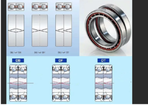

Уважаемый ФРЕЗЕРЮГА!
Вопрос, и как долго прослужат ваши подшипники с шайбами между ними?
По Вашим убеждениям, выборка люфта в радиальном подшипнике с помощью шайб-это есть решение как убрать осевой люфт?
Вы в курсе, что у данных подшипников нет направленной компенсации нагрузки и таким образом с помощью шайб вы просто сделаете натяжение внутренней обойме подшипника что приведет к его быстрому выведению из строя.
Откройте мануалы по установке подшипников и почитайте.
Ну а если вы и так умный то вам пойдет. А если производители опор BK рекомендуют ставить приставки между подшипниками, То узнайте у производителей подшипников , дают они такую же рекомендацию как и вы. Или вы сами такие подшипники производите? Если у вас так все хорошо, тогда ставьте КРАФТОВСКОЕ говно и работайте. И это конечно же мое мнение!!!
Только в радиально-упорных подшипниках не направленного типа( не дуплексных) можно воспользоваться данной процедурой.
Т.к в дуплексах (которые со стрелочками на корпусе) при правильной установке этот момент уже компенсирован за счет направлененного распределения нагрузки

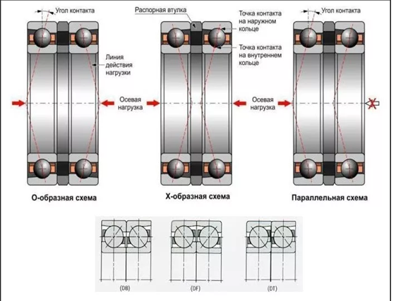

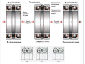

sanek
Сообщения: 23
Зарегистрирован: 26 дек 2019, 08:11
Репутация: 3
Re: ЧПУ станки от cncsam
Сообщение sanek »
Вот мануал по установке шариковых радиально- упорных подшипников
подшип 1.png (4449 просмотров) <a class='original' href='./download/file.php?id=182579&sid=b9aee7d0bdee551e37c1f8b0d8467aca&mode=view' target=_blank>Загрузить оригинал (256.69 КБ)</a>

Санек, почитай что писал Макс выше. выборка люфта надо в тех подшипниках где нет радиально упорных и дуплексов. Выборка нужна только на станках от данной фирмы! Потому что они используют обычный китай
