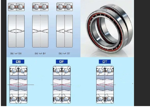

Уважаемый ФРЕЗЕРЮГА!
Вопрос, и как долго прослужат ваши подшипники с шайбами между ними?
По Вашим убеждениям, выборка люфта в радиальном подшипнике с помощью шайб-это есть решение как убрать осевой люфт?
Вы в курсе, что у данных подшипников нет направленной компенсации нагрузки и таким образом с помощью шайб вы просто сделаете натяжение внутренней обойме подшипника что приведет к его быстрому выведению из строя.
Откройте мануалы по установке подшипников и почитайте.
Ну а если вы и так умный то вам пойдет. А если производители опор BK рекомендуют ставить приставки между подшипниками, То узнайте у производителей подшипников , дают они такую же рекомендацию как и вы. Или вы сами такие подшипники производите? Если у вас так все хорошо, тогда ставьте КРАФТОВСКОЕ говно и работайте. И это конечно же мое мнение!!!
Только в радиально-упорных подшипниках не направленного типа( не дуплексных) можно воспользоваться данной процедурой.
Т.к в дуплексах (которые со стрелочками на корпусе) при правильной установке этот момент уже компенсирован за счет направлененного распределения нагрузки

Вот мануал по установке шариковых радиально- упорных подшипников

Санек, почитай что писал Макс выше. выборка люфта надо в тех подшипниках где нет радиально упорных и дуплексов. Выборка нужна только на станках от данной фирмы! Потому что они используют обычный китай

sanek писал(а):Т.к в дуплексах (которые со стрелочками на корпусе) при правильной установке этот момент уже компенсирован за счет направлененного распределения нагрузки
:hehehe: :hehehe: :hehehe:

потому я и не ставлю на свои станки ни радиалки, ни радиально упорные без натяга, ни дуплексы в самопальной опоре без сальников. а ставлю только заводские фирменные опоры и только с дуплексными подшипниками внутри что гарантирует отсутствие люфта и долгий срок службы. а в профснс это какраз то место где люто сжкономили с сильным ущербом качеству. да согласен натянутые шайбой радиалки быстрей умрут но когда нет других вариантов лучше так чем люфт в пару десяток благо стоят они копейки и можно если что заменить, потому норм вариант рабочий сам так убирал люфты на разных поделках в том числе станке профснс потомучто с такими люфтами работать крайне некомфортно особенно начинающим которые не могут понять почему делая все вроде правильно результат такой хреновый.

А вы думаете что дуплексы только открытые?
Я заказываю для шпинделей дуплексы 7000 и 7001 и они закрытые.

Это ещё вопрос, что быстрее убьет подшипник, некоторый натяг за счёт прокладки между обоймами или постоянная долбёжка за счёт смещения одной обоймы относительно другой при люфте.
Если заморочиться с нормальным подбором шайбочки и не переборщить с натягом, то имхо проживут достаточно долго.
А если речь идёт о простых радиалках, то это вообще не так важно, т.к. они копеечные по стоимости.
Можно хоть раз в месяц менять, вопрос только в потраченном времени.
