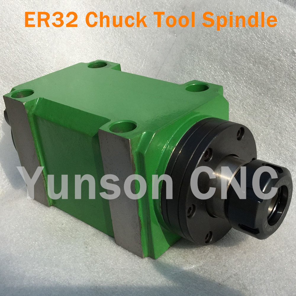

Ни кто не сталкивался с вот таким(не реклама)

Darxton писал(а):У нас таких пара лежит. А в чем вопрос?
да как они себя ведут, вроде как и готовое решение, но почему-то не видел ни у кого, стараются сами делать

Re: Портальник по металлу (дубль 2)
Сообщение Darxton »
дык а чему там себе вести? тупо вал в подшипниках с конусом ER. Подшипники не клинит, если речь об этом ;) биение в ER замерить сложно, но думаю что такое же как у водников. Опять же, ременноприводные, они для большого крутящего момента и малых скоростей, а там все-таки конусы предпочтительней цанг - а такие у нас висят на сайте в соот-щем разделе.
PS, Выглядят они не так эстетично, как на фото )

Сообщение Darxton »
А вот этого причины я описал. Я лично нашел нецелесообразным такую штуку. Себе на станок я решил что лучше поставить нормальный мощный BT30, и в него цанговые патроны, чем баловаться с такими малышами - скорости маленькие, привод городить надо и т.п. Чего ради, непонятно. Ну сие мой личный взгляд.

Darxton писал(а): Чего ради, непонятно.
сталюку например пилить
Сообщение Darxton »
Насчет 8000 об/мин ребята лукавят. разогнать можно хоть до 20000. Но жить долго он не сможет. там оыбчные подшипники стоят, 3000 для него предел.

Сообщение Lafayette »
Darxton писал(а):Насчет 8000 об/мин ребята лукавят. разогнать можно хоть до 20000. Но жить долго он не сможет. там оыбчные подшипники стоят, 3000 для него предел.
есть там ещё 5-6 тыс. оборотов, а с сервой этого за глаза
Сообщение Darxton »
Ну дык тогда не него не может быть конского, т.к. нет никакого. ну не суть, недоразумение, фиг с ним.
Опять же. Сталь все-таки грызть... В большом с BT30, на 2000 об/мин, стоят роликовые конические подшипники. У них жесткость как раз под сталь. А этот с обычными шариковыми. В общем, я решил, что слабоваты они для стали.
Но то, что они в проектах не встречаются - я думаю, все дело в организации привода. Как мотор разместишь рядом с ним - там такая загогулина крупная получается, что иной раз думаешь, ну его нафиг. Не лезет иной раз и все. Вот тут недавно поступила идея использовать гидромотор вместо асинхронника или серво - они габаритами помельче, но я не пробовал. Может и взлетит.
Darxton писал(а):Ну дык тогда не него не может быть конского, т.к. нет никакого. ну не суть, недоразумение, фиг с ним.
по подшипникам прекрасно понимаю что слабоваты, меня скорее интересует вал с корпусом чем подши, их всё равно под замену,
а вот что сервак торчать будет это да, ну тут скорее больше вопрос эстектики
я смотрел BT30, мне большеват, а вот ER32 как раз отверстия под крепёж по центру пазов плиты шпиндельной и по длине практически в самый раз
