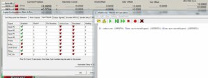

С выходящими сигналами то разобрались.
А от входящие совсем не хотят работать. При замыкании I4 на СОМ загорается только digitize. А так же загораются лампочки Limit и Home при замыкании соответственно СОМ на І2 - І3 на плате. И координаты соответственно обнуляются если включить кнопки хом или Free Allhome. Так же загорается лампа Emergensy при замыкании COM-I1 и станок останавливается, то есть работает Е-стоп.
Вообщем Е-стоп, лимиты и хом работают нормально, только не загораются лампы Input и в макросы соответственно сигнал Input не поступает.
Настройки:
Сигналы1.png (3035 просмотров) <a class='original' href='./download/file.php?id=205746&mode=view' target=_blank>Загрузить оригинал (75.38 КБ)</a>
Пробовал менять номера Pin / Port от 1 до 12 не помогает

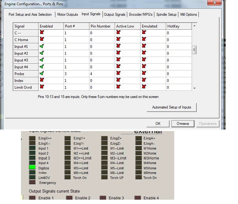

Курдль писал(а): Например для Input1 те же значения, что для EStop
Ничего не меняется:
0001.JPG (2958 просмотров) <a class='original' href='./download/file.php?id=205754&mode=view' target=_blank>Загрузить оригинал (100.41 КБ)</a>

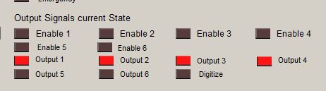

Например такой макрос. Сейчас СОМ І4 замкнут, но Output1 не активаруется, а активаруется только Output2. Хоть СОМ І4 замкнут хоть нет.
А почему...

Но может не всё так плохо. Оказалось что Input 4 может работать, если на него поставить номер пина и порта от другого чего то.
Например от Probe, но в таком случае и датчик Probe тоже будет срабатывать, разве что его отключить в настройках портов и пинов, Тогда рабтает только I4. Или же указывать в мкросе I4 вместо digitize. Тогда тоже макрос работает.
Может надо угадать какие настройки поставить в окне Ports and Pins, какие номера портов и пинов не задействованы ещё.
Только я так и не понял до сих пор откуда берётся номер порта. Где этот порт вообще находится? Номер пина - это я так понял номер контакта на ЛПТ размёме, но а где он находится в случае с ЮСБ подключением?
Если кто знает напишите пожалуйста.

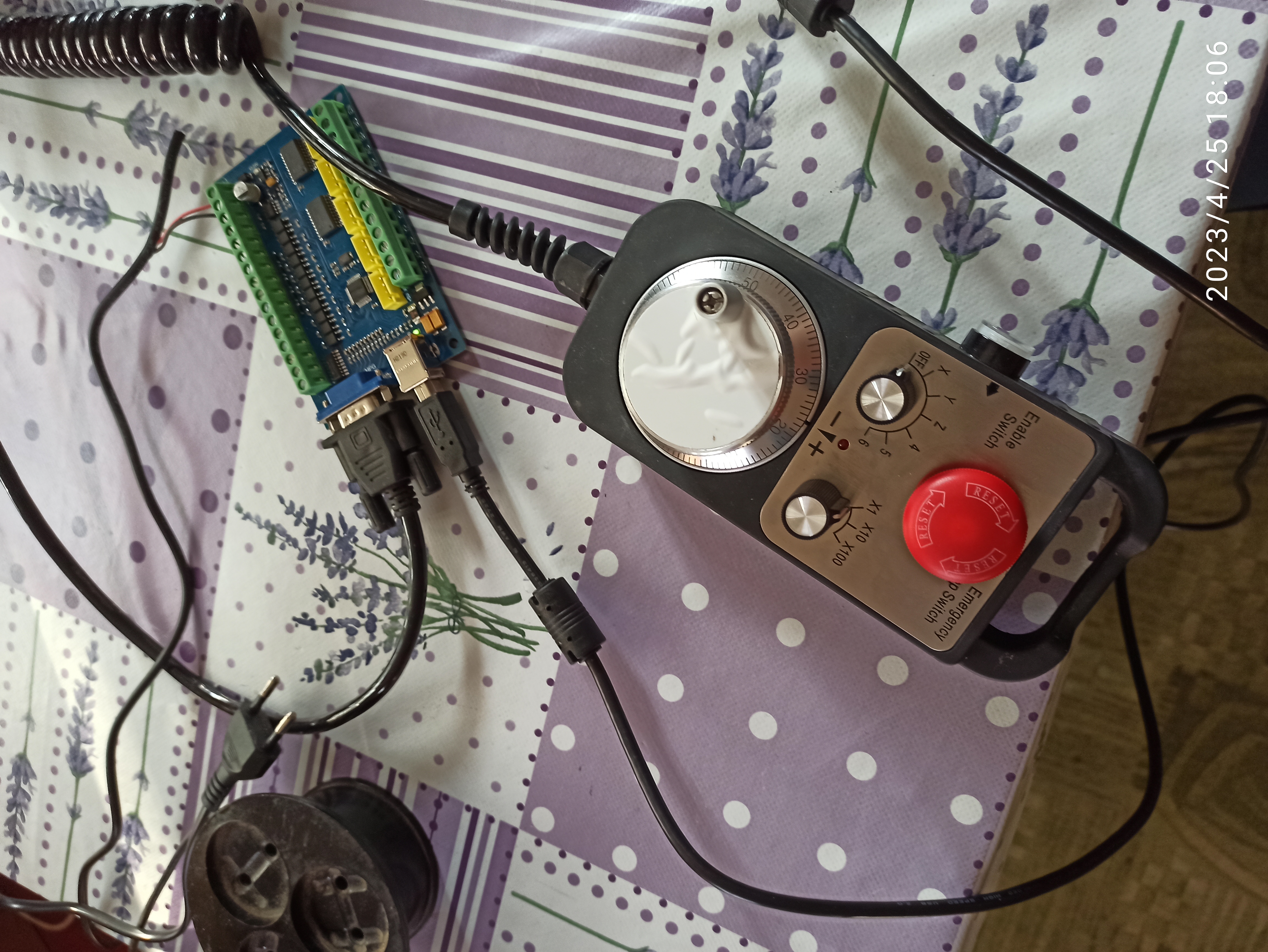

Курдль писал(а): Я попробовал поменять плагин версии 3.4 на 3.5 и заработало почти всё.
Энкодер крутит осями, работает переключатель кратности (X:100 / X:10 / X:1).
При отключенном переключателе осей (когда ни одна ось не задействована) Mach3 автоматически переводится на управление с программных кнопок. Т.е. контроллер и Mach3 реагируют на этот переключатель. Но оси не переключаются.
Я долго мучился так и не смог настроить. Поменял три компа, ставил ХР, 7, 10 пробовал все Мачи которые смог скачать и присланные китайцами пробовал красные платы и синие, менял плагины результат не переключаются оси. Я решил сделал свой переключатель, работает с обеими платами и всеми мачами Plugins-3.5.0.0. Кто очень хочет пульт может повторит эту схему всё остальное подключается по инструкции. Если проблема в изготовлении платы можно взять китайский модуль реле на шесть каналов, включив параллельно по два.
сх1.png (3449 просмотров) <a class='original' href='./download/file.php?id=206933&mode=view' target=_blank>Загрузить оригинал (633.76 КБ)</a>

vik500 писал(а): Кто очень хочет пульт может повторить эту схему всё остальное подключается по инструкции.
Это для меня как-то слишком замороченно. Я могу и кнопками с компа поуправлять.
Тем более, что пульт я не покупал а делал сам и могу в нем проще управление реализовать.
