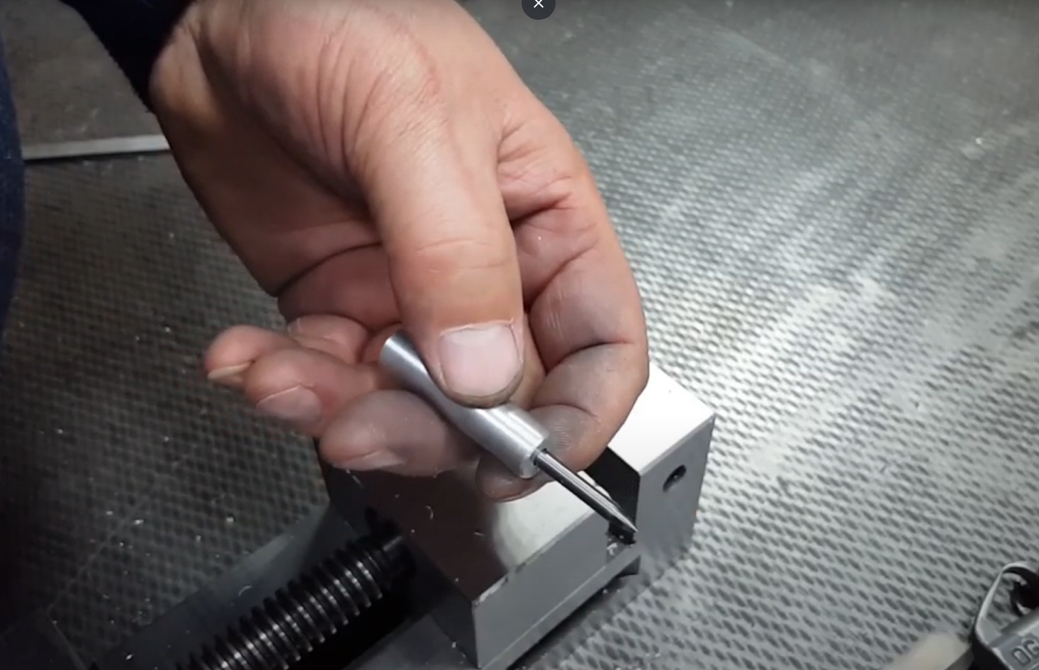

Сделал приспособу для разметки на стальном листе, оказалась очень полезной штукой.
Видео на моём канале ютуба. http://www.youtube.com/c/Vektronik
