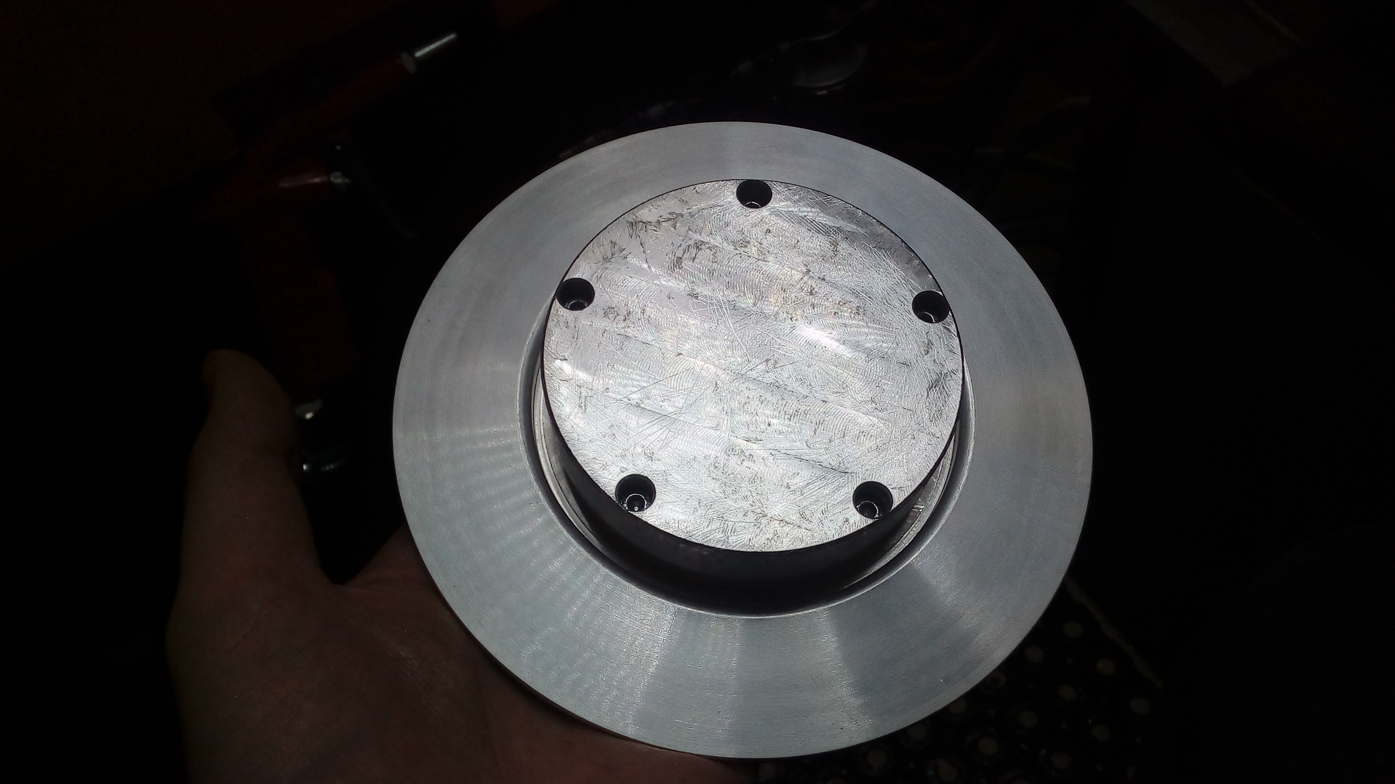

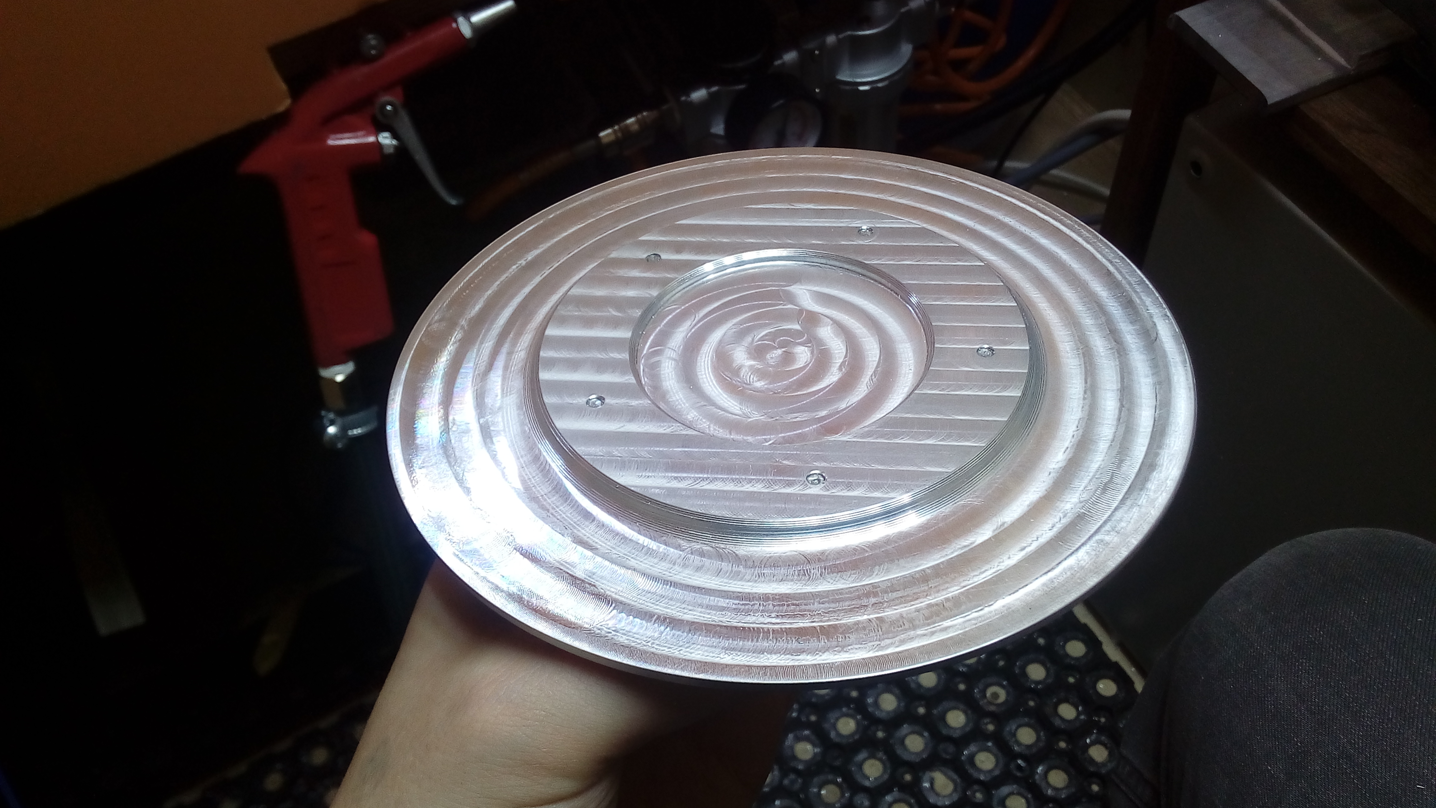

Вторая сторона колпаков на диски.
Звук стрёмный )) станка уже 3мм остаётся.

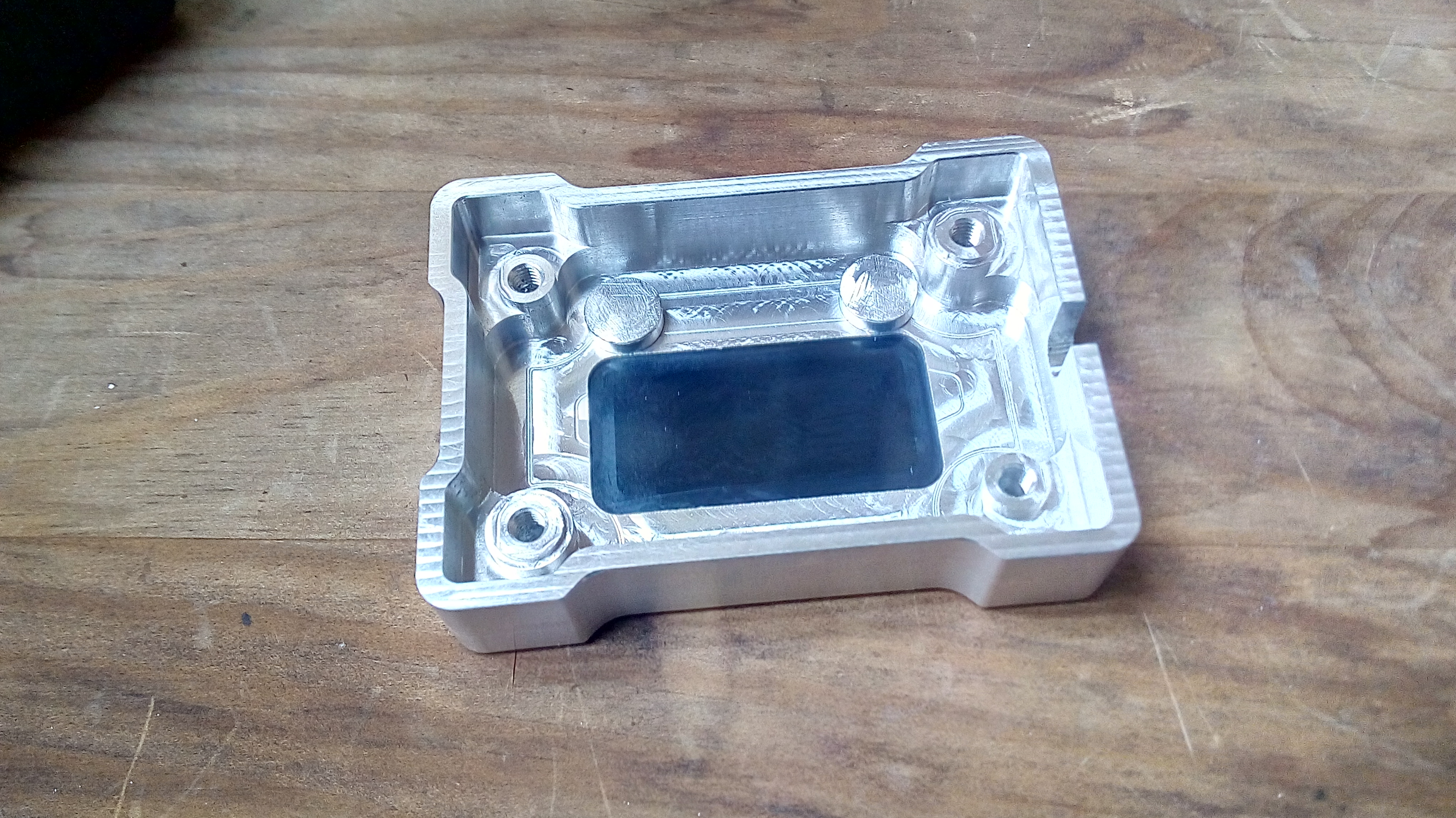

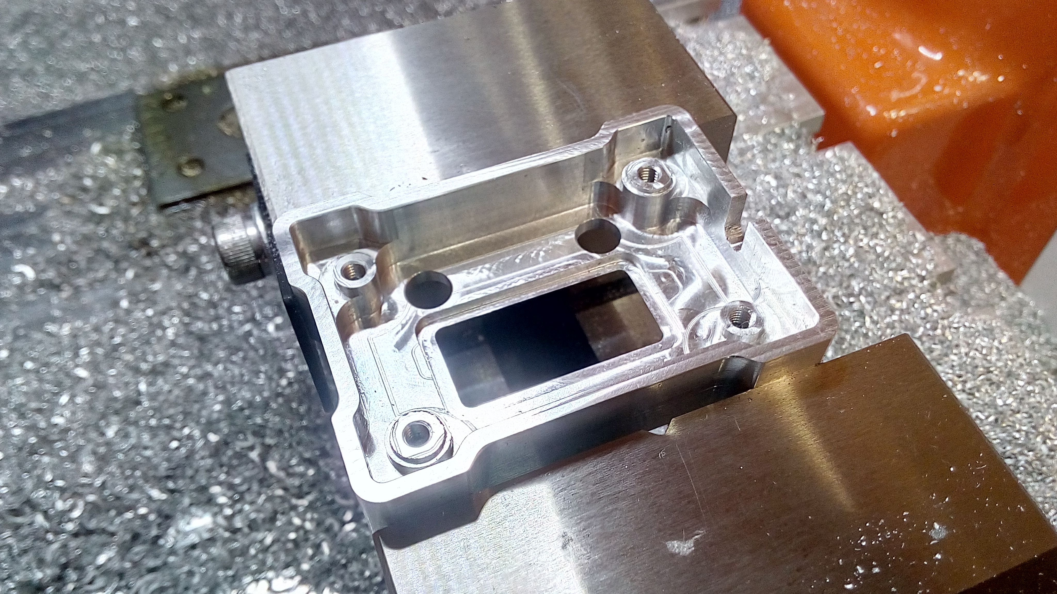

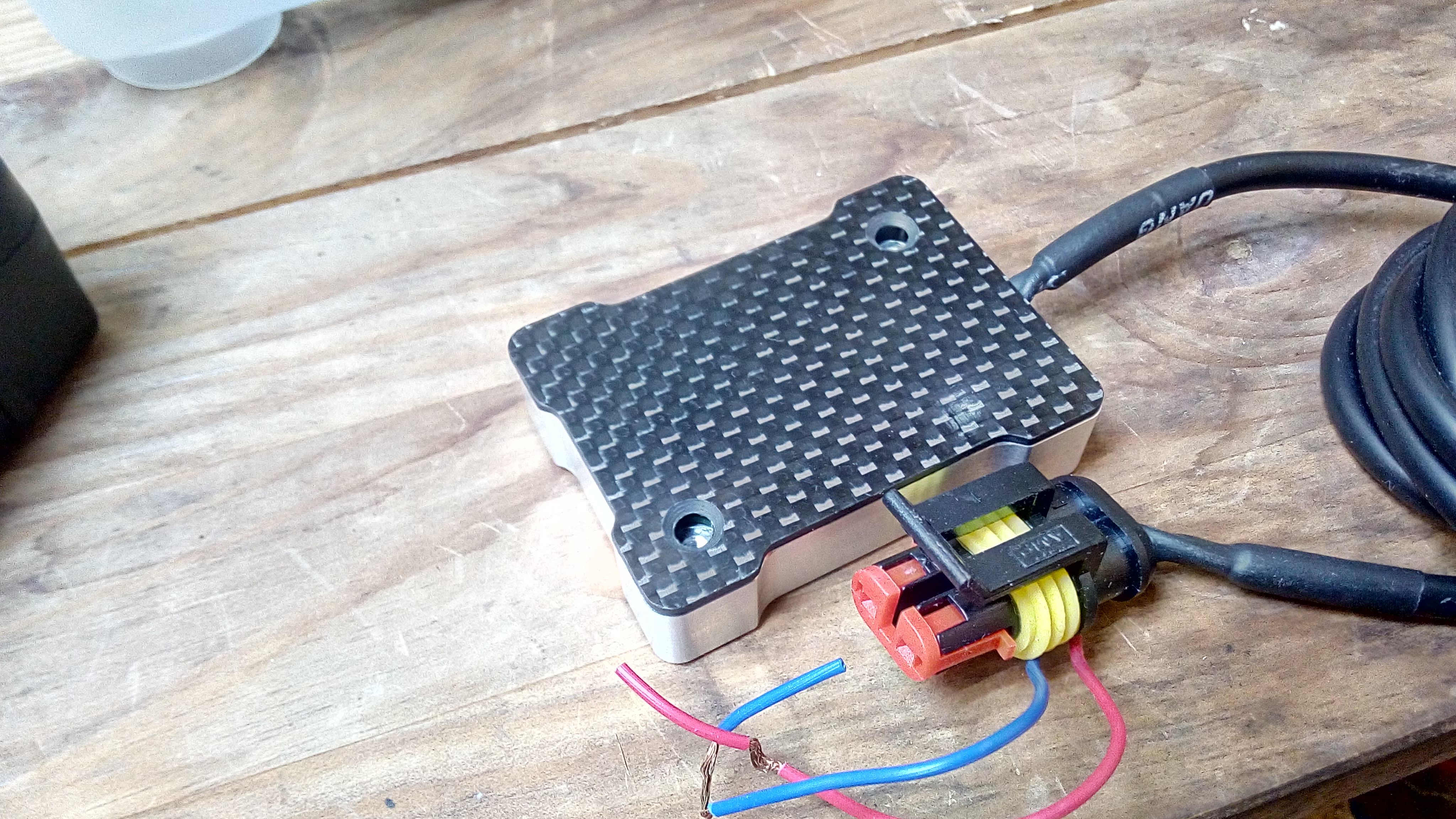

Фрезернул вторую сторону корпуса.
Так же карбоновые крышки и акриловые стёкла.

Smlua писал(а):а чего так медленно? непривык еще?
Подачи 650-850мм/мин.
Обороты 12-15000.
Без охолождения не навалишь, будет липнуть на фрезу.

cncfreak писал(а):Фрезернул вторую сторону корпуса.
https://youtu.be/_ohsvUPBbAE
А как кнопки устроены?
Ну и если на мой вкус, то лицевая сторона, разресованная фрезой, действительно не очень смотрится. И крышка карбоновая не нравится.
но корпус крутой!
