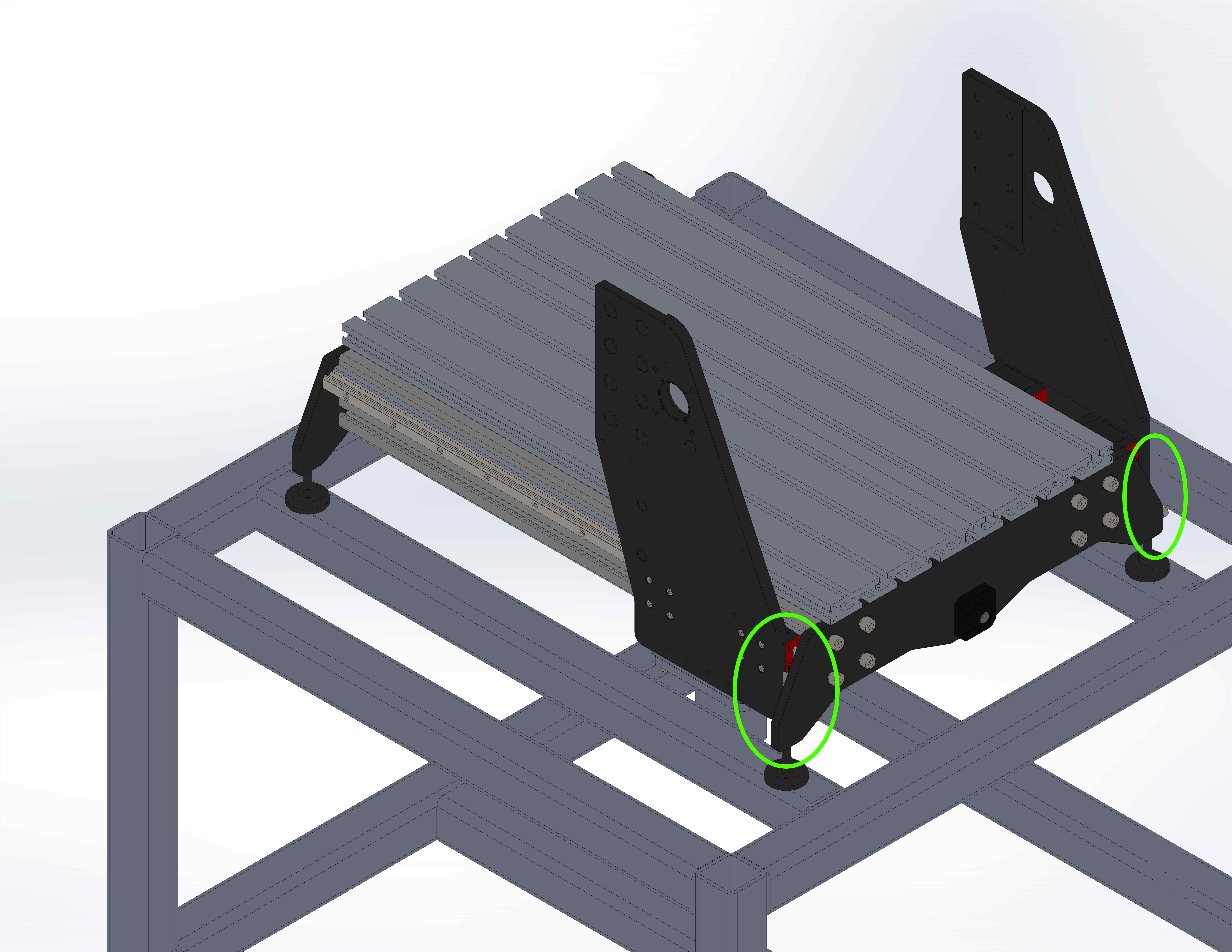

Илья, был ли замер перпендикулярности осей, какие значения? ну и весами потягать в принципе обязательно к сведению :)
Re: Станок 600х400х150 мм
замер был. на половине поля 0,02 мм отклонение, далее до 0,2 мм кривулька. ответственные детали делаю на первой половине поля)))
весов нет, но тягая всем весом могу отогнуть портал в направлении стола на 0,1 мм, портал поперек столу вроде 5 соток. Давно было это)) могу и соврать сейчас
Сообщение al_us »
по всей длине 0,1 мм,5 соток значения были?
при сборке был ли зазор между боковинами и передней/задней поперечин? просто интересно откуда эти 2 десятки взялись...

sn0wflake писал(а):при сборке был ли зазор между боковинами и передней/задней поперечин?
а черт его знает, грешу на кривые боковины из за которых станина параллелограммом

мутно всё както, нужны конкретные замеры по всему полю.
Udjin
Сообщения: 2072
Репутация: 1248
Сообщение Udjin »
И что за 0,2 мм отклонения? В какой плоскости, что тому причиной предположительно?
В плоскости X - стол, неперпендикулярность, скачки по Z?
Что кривое-то?
Под рельсы ведь профрезеровывались ложементы/канавки с микронным зазором. Или я что-то спутал?
нет перпендикуляра между X и Y
предположительно из за боковин станины и ее распорками. диагонали бы померить, но на таком поле - нечем
Сообщение al_us »
упри боковины в поперечину, посмотри с каждой стороны.
1.JPG (2249 просмотров) <a class='original' href='./download/file.php?id=144312&mode=view' target=_blank>Загрузить оригинал (1.62 МБ)</a>
может можно всё исправить.

sima8520 писал(а):нет перпендикуляра между X и Y
А линейкой не вариант?
Делаешь уколы по углам и меряй диагонали. Не важна длина, важен одинаковый размер диагоналей.
Шалек, и что мне делать потом с этими данными?)) Толку от этого ноль, я знаю что нет диалональности, и это не исправить. Нужно менять много кривых деталей на ровные
sn0wflake писал(а):упри боковины в поперечину, посмотри с каждой стороны.
Твой метод не сработает. Чтобы он сработал, нужно чтобы эти самые боковины портала были одинаковые и были прикручены к профилю тоже одинаково. После гидрорезки торцы кривые и завалены. Короче не померять так.
Сообщение al_us »
даже после гидрорезки полюбому должна быть возможность регулировки. чтобы метод сработал нужно хотя-бы визуально определить это хозяйство, потом возможно и притянуть как следует. скорее всего этот моменты был упущен т.к. балку уже в сборе навешивал.
Сообщение Udjin »
Можно исправить неисправимое механически, программно.
В МАЧ3 такая возможность есть.
