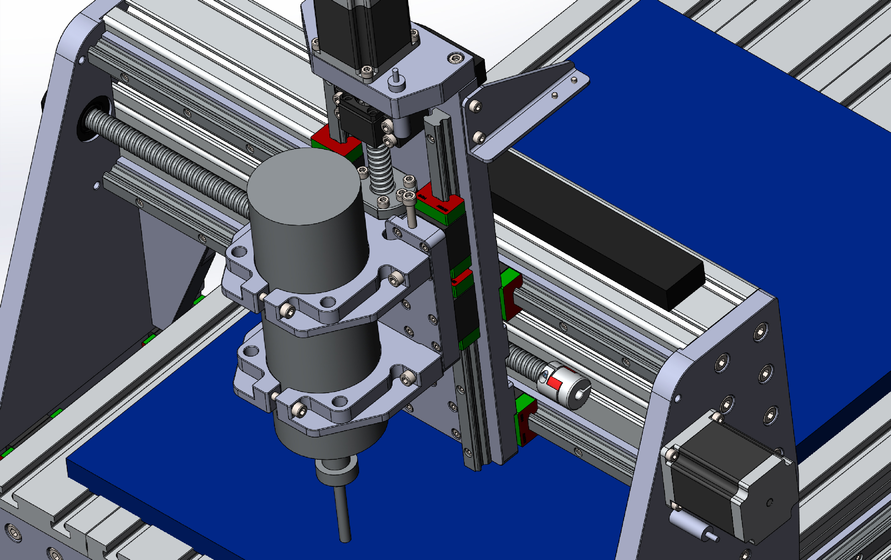

тут както случайно вспомнил про одну важную мелочь уши под насадку слоника.
888.JPG (3771 просмотр) <a class='original' href='./download/file.php?id=121989&mode=view' target=_blank>Загрузить оригинал (1.75 МБ)</a>

frezeryga писал(а):тут как-то случайно вспомнил про одну важную мелочь уши под насадку слоника.
В чем великий замысел ?
Чем более простой формы не утраивают?
Какие плюсы у этих с хитрой более формой, кроме как больше обработки и нужна изначально толще заготовка?
Re: 400х300х100 открытый проект
Какой простой формы? И что в этих сложного?
Сообщение igsru »
frezeryga писал(а):Какой простой формы? И что в этих сложного?
Например квадрат с разрезом.
о каких насадках и слониках речь?
Обычная насадка для пылесоса на двух направляйках чтобы регулировать высоту.

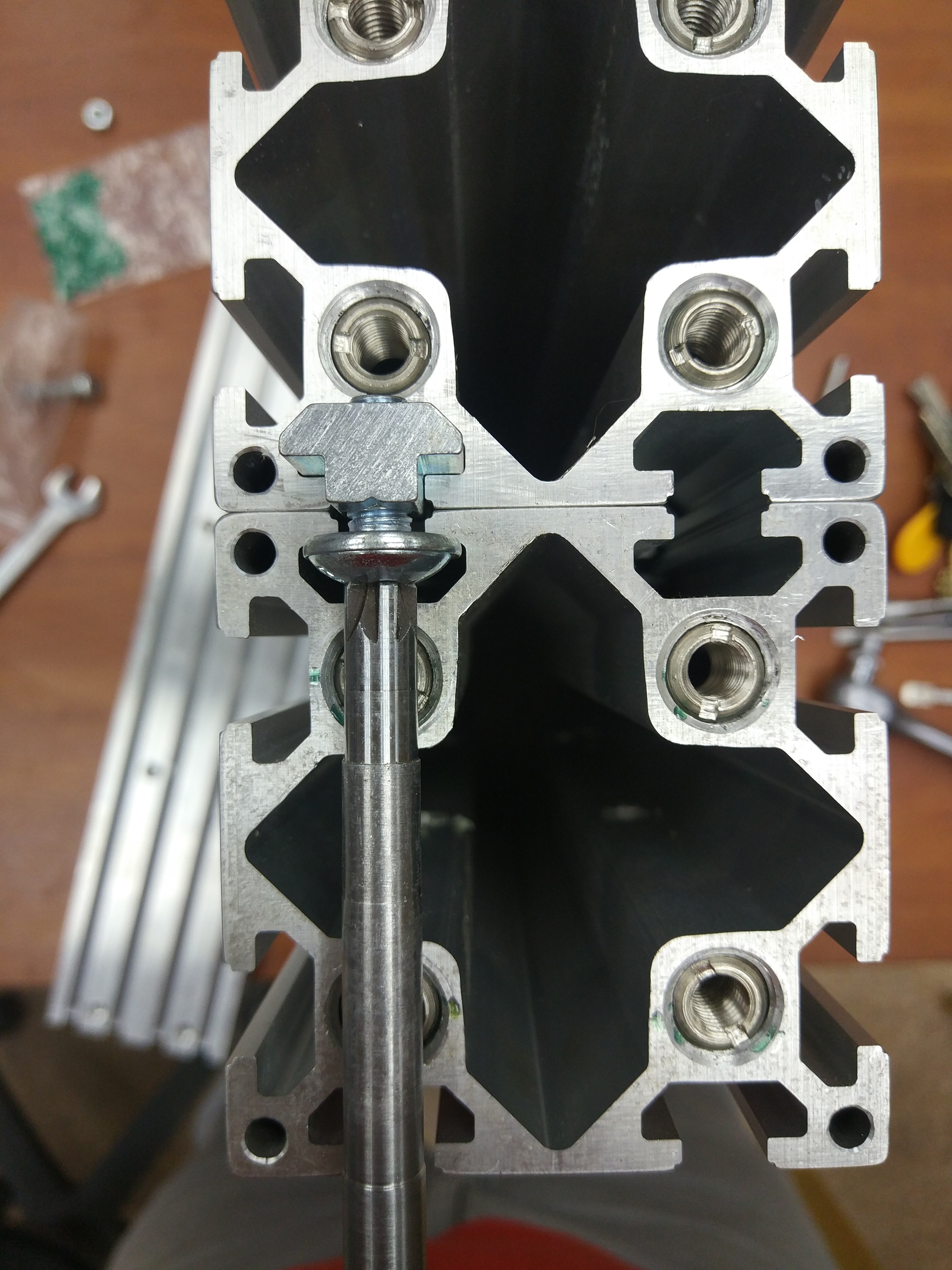

И ещё пару вопросов:
Как крепятся между собой профили портала?
Как крепятся поперечины станины к профилям?
Увеличится ли жёсткость если на портал вместо двух профелей 80x80
поставить один 80x160 вот такой
В 160х80 геморней резать резьбу. Иногда профиль продают кратно хлысту потому однотипный профиль экономит деньги. Как крепить сфотографирую вечером хотя уже покпзывал в какойто теме.
Соединения.
IMG_20171017_192710.jpg (3367 просмотров) <a class='original' href='./download/file.php?id=122318&mode=view' target=_blank>Загрузить оригинал (3.55 МБ)</a>
Сообщение Nonstopich »
frezeryga писал(а):Соединения.
куда лайки ставить?)
Плюсик сверху справа.

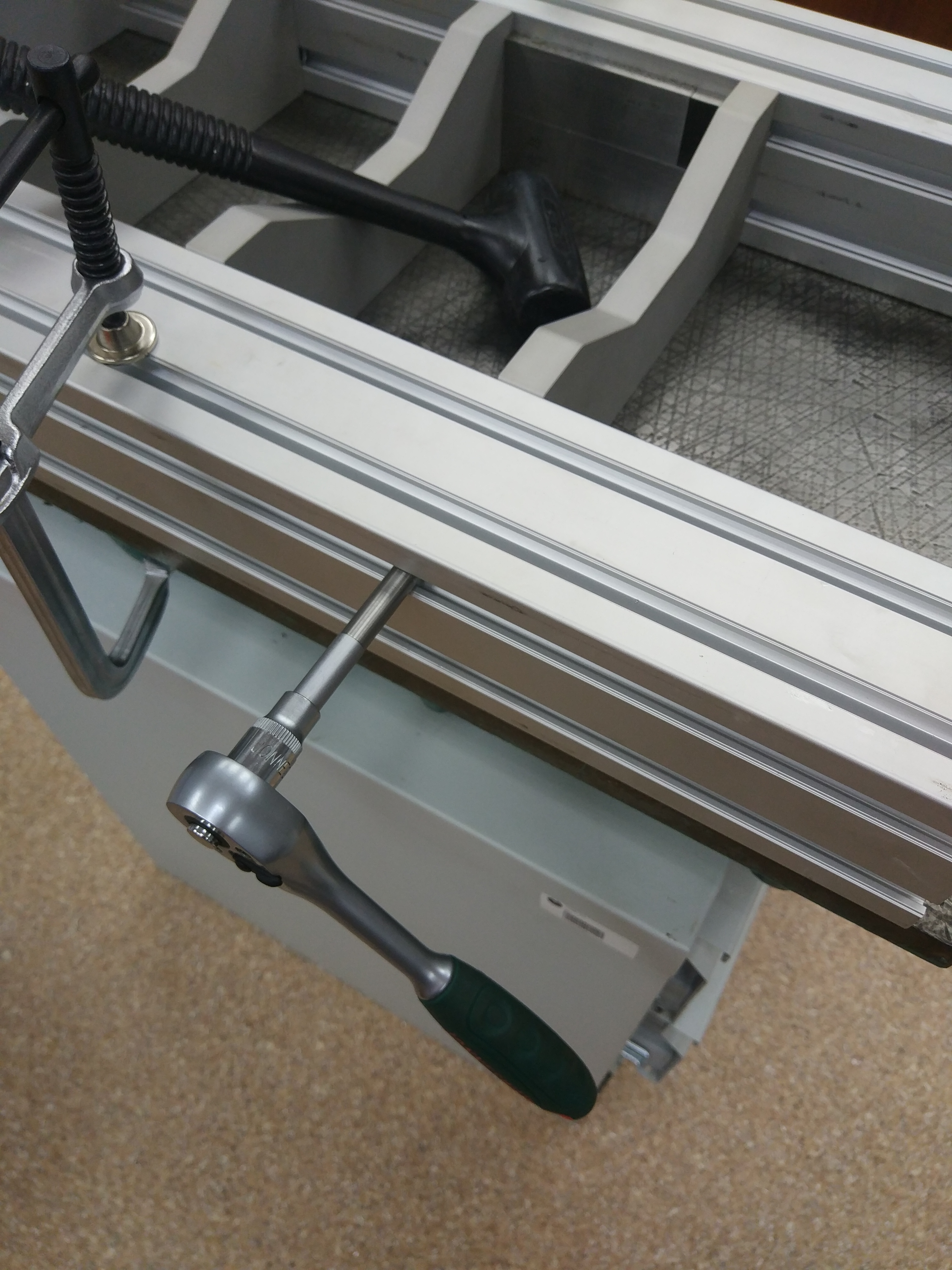

Ктото просил приспособы для рельс показать. Вот они это тупо струбцины просто специально обученные они не только рельс к линейке прижимают а еще расстояние от плиты до рельса определяют.
IMG_20171017_200321.jpg (1880 просмотров) <a class='original' href='./download/file.php?id=122321&mode=view' target=_blank>Загрузить оригинал (3.66 МБ)</a>
IMG_20171017_200344.jpg (1880 просмотров) <a class='original' href='./download/file.php?id=122322&mode=view' target=_blank>Загрузить оригинал (3.18 МБ)</a>
А во второй плоскости как рельс выставляешь? профиль то кривой, я сам видел на своем
