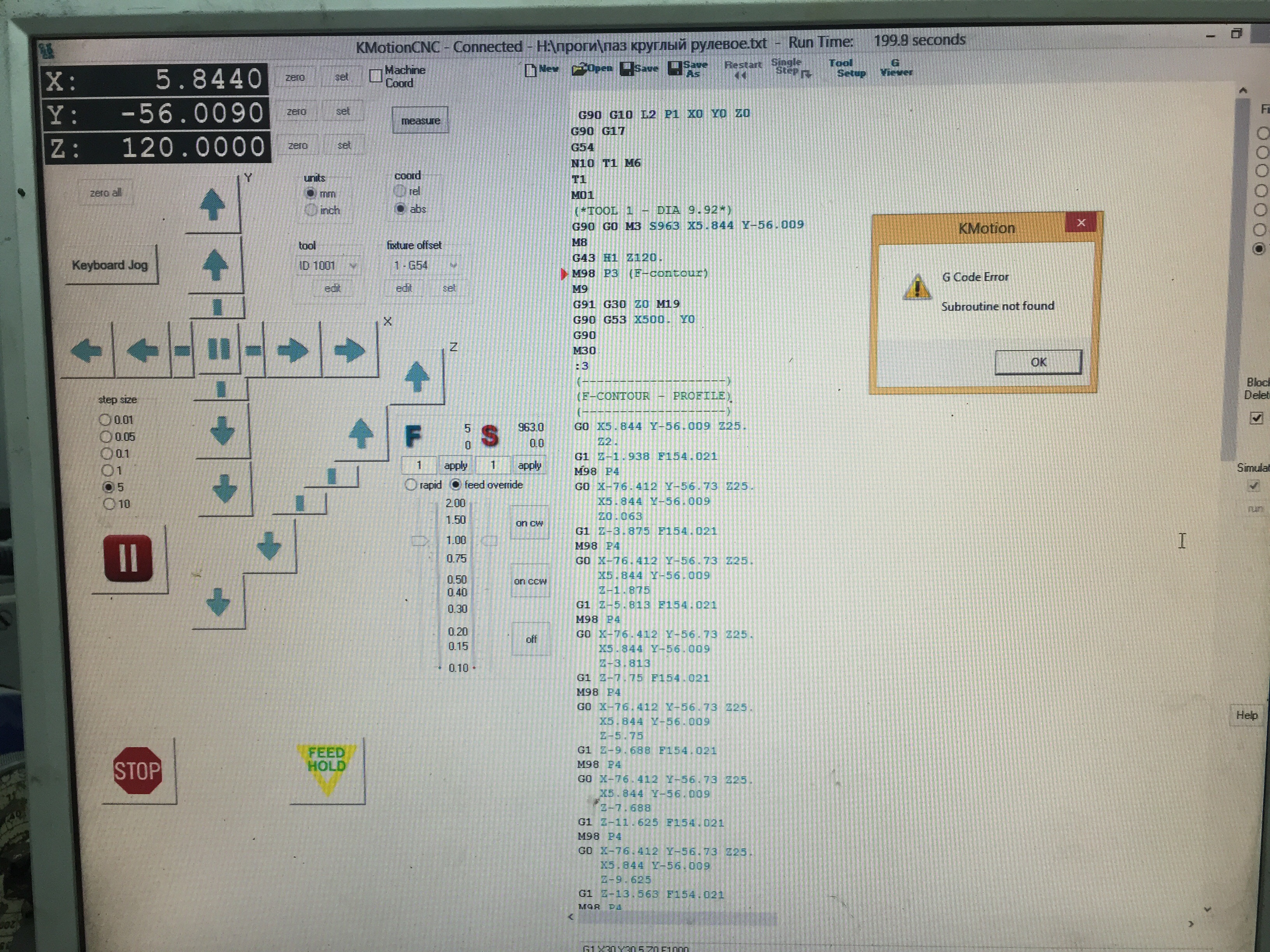

Добрый день, помогите пожалуйста новичку - собрал на базе 6720 и контроллера кофлоп ЧПУ фрезер, осваиваю солвворкс, поставил так же солидкам 2015, пробую генерировать УП, но мои контроллер непонимает УП, в каме выбираю постпроцессор фанук, догадываюсь что нужно выбирать какой то другой постпроцессор - какой? если уже обсуждалось -подскажите пож. где посмотреть, спасибо.

на сколько я смог разобраться, так в УП мой камоушен ругается на код - вроде Г53 (счас с ноутом а солидсам и станок в мастерской) в инете нашел что этим кодом УП ссылается на некую подпрограмма в которой описан некий цикл, и мой комоушен незнает где он этот цикл, взял в скобочки и станок начал выполнять подход, отход и возврат в исходную для начала нового цикла, а сам рабочий проход по нужной мне траектории пропускает.
плюнул и написал в ручную...
Саша помогавший мне с конверсией станка подсказал что это проблема несоответствия кодов генерируемых постпроцессором с кодами которые понимает мой контроллер (кофлоп), отсюда и вопрос - какой постпроцессор лучше всего подойдёт под кофлоп?
Re: SolidCAM
Дабрила писал(а):так в УП мой камоушен ругается на код - вроде Г53 (счас с ноутом а солидсам и станок в мастерской)
Открываешь Gcode в Блокноте и удаляй на что ругается КФЛОП ;)
Дабрила писал(а):в инете нашел что этим кодом УП ссылается на некую подпрограмма в которой описан некий цикл,
G53 к циклам отношения не имеет, это он в начальные(абсолютные) координаты хочет ехать, там где концевики у тебя или где смена инструмента. G53 скорее всего находится в самом низу Gcode или перед сменой инструмента. А если у тебя нет на станке НОМЕ или не найдены абсолютные то станок будет ругаться :)
Дабрила писал(а):и возврат в исходную для начала нового цикла,
В исходную чтобы инструмент сменить ;)
Дабрила писал(а):какой постпроцессор лучше всего подойдёт под кофлоп?

Смену инструмента в каме (УП) не задавал изначально, он меня никуда и не ломился, это я его сначала через симуляцию в комоушине проверял (много непонятных кодов, да и проверить перед пуском полюбас надо) и там сразу с первой строки пошли проблемы, сща блокнот выложу

Гуру СолидКам, вот такой формат кода "кушает" КмоушнСНС.
N100 (Date:10/27/13 Time:01:08:27)
N105 G80 G49 G40 G17
N110 G94 G90
N275 T1 M6
N280 G54
N285 S2000 M3
N290 G0 X163. Y26.4
N295 G43 Z35. H1
N300 Z32.
N305 G1 Z28.5 F700.
N6715 G3 X162. Y-73.75 I0. J-2.
N6720 G1 Z35.
N6725 M5
N6730 G49
N6735 M30
Выручайте новичка. ;)

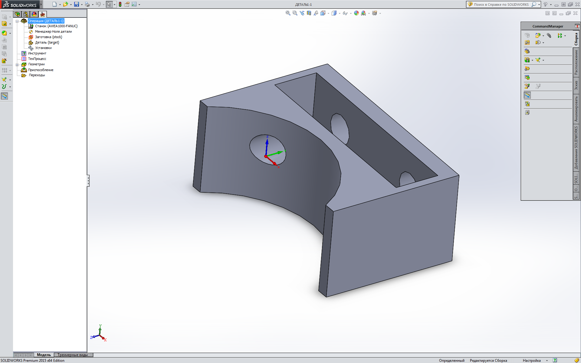

Вот такую детальку хотел обработать, только сторону с полукругом (остольное сразу сам написал и сделал)
деталька для форума.png (2976 просмотров) <a class='original' href='./download/file.php?id=54330&mode=view' target=_blank>Загрузить оригинал (309.11 КБ)</a>

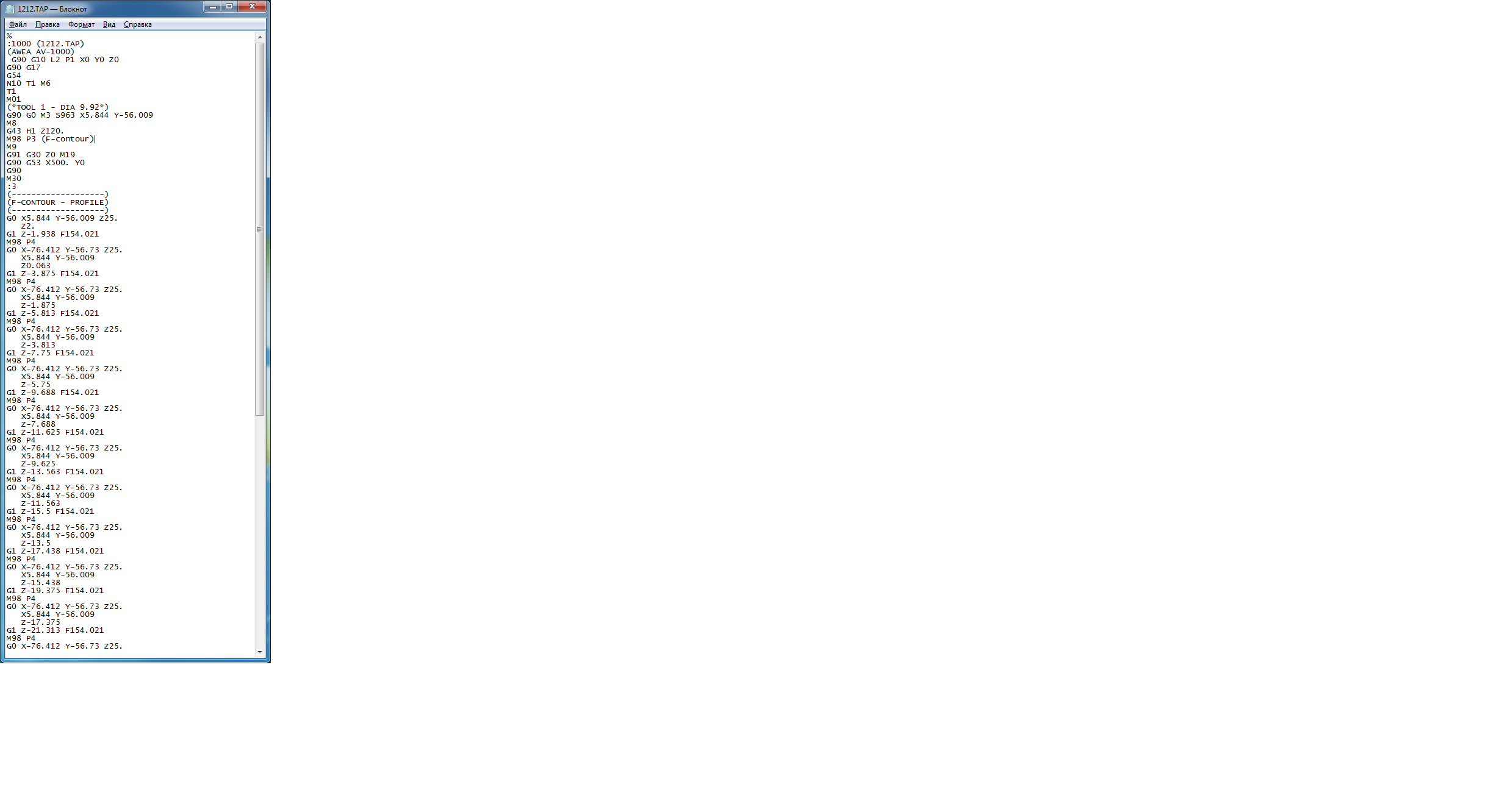

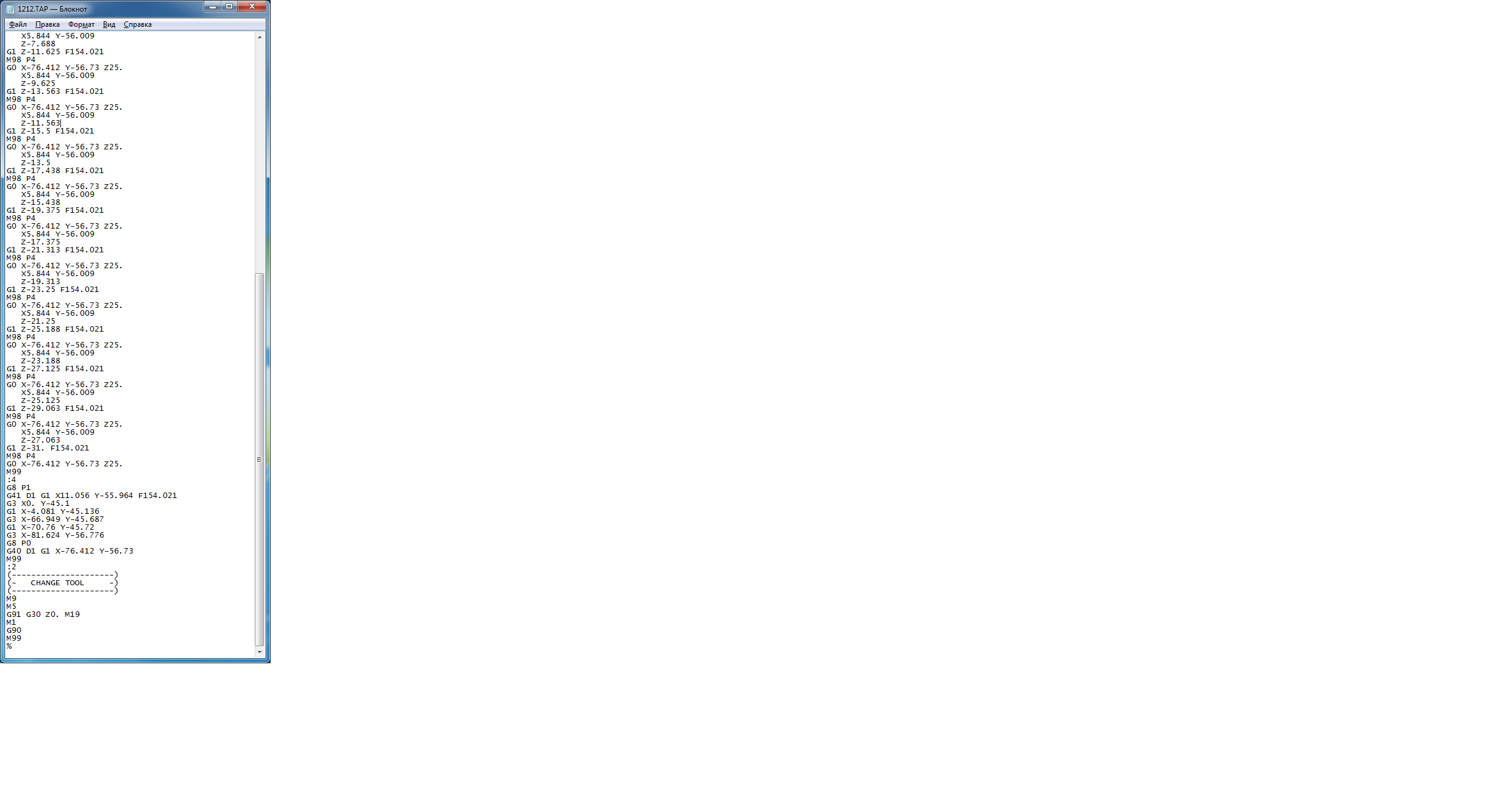

начало (2973 просмотра) <a class='original' href='./download/file.php?id=54331&mode=view' target=_blank>Загрузить оригинал (136.23 КБ)</a>
начало
начало УП и
блокнот для форума 3.png (2973 просмотра) <a class='original' href='./download/file.php?id=54332&mode=view' target=_blank>Загрузить оригинал (135.59 КБ)</a>
и конец УП, ругается на все строки начиная с первой((((

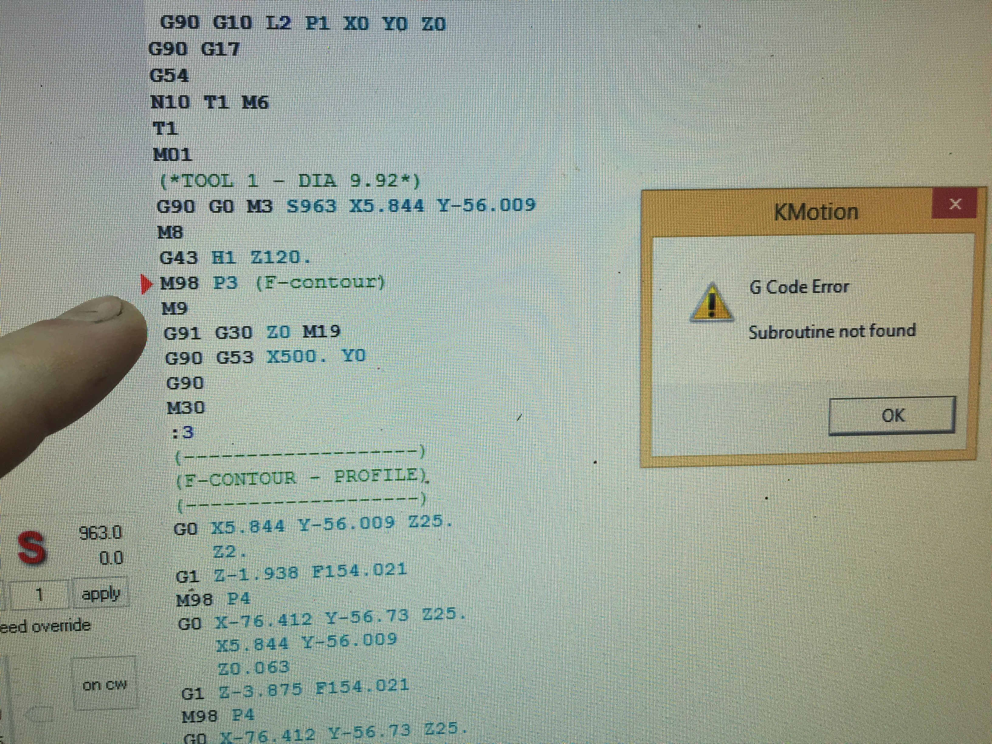

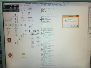

И сначала ругается на м98
image.jpg (2969 просмотров) <a class='original' href='./download/file.php?id=54333&mode=view' target=_blank>Загрузить оригинал (2.94 МБ)</a>

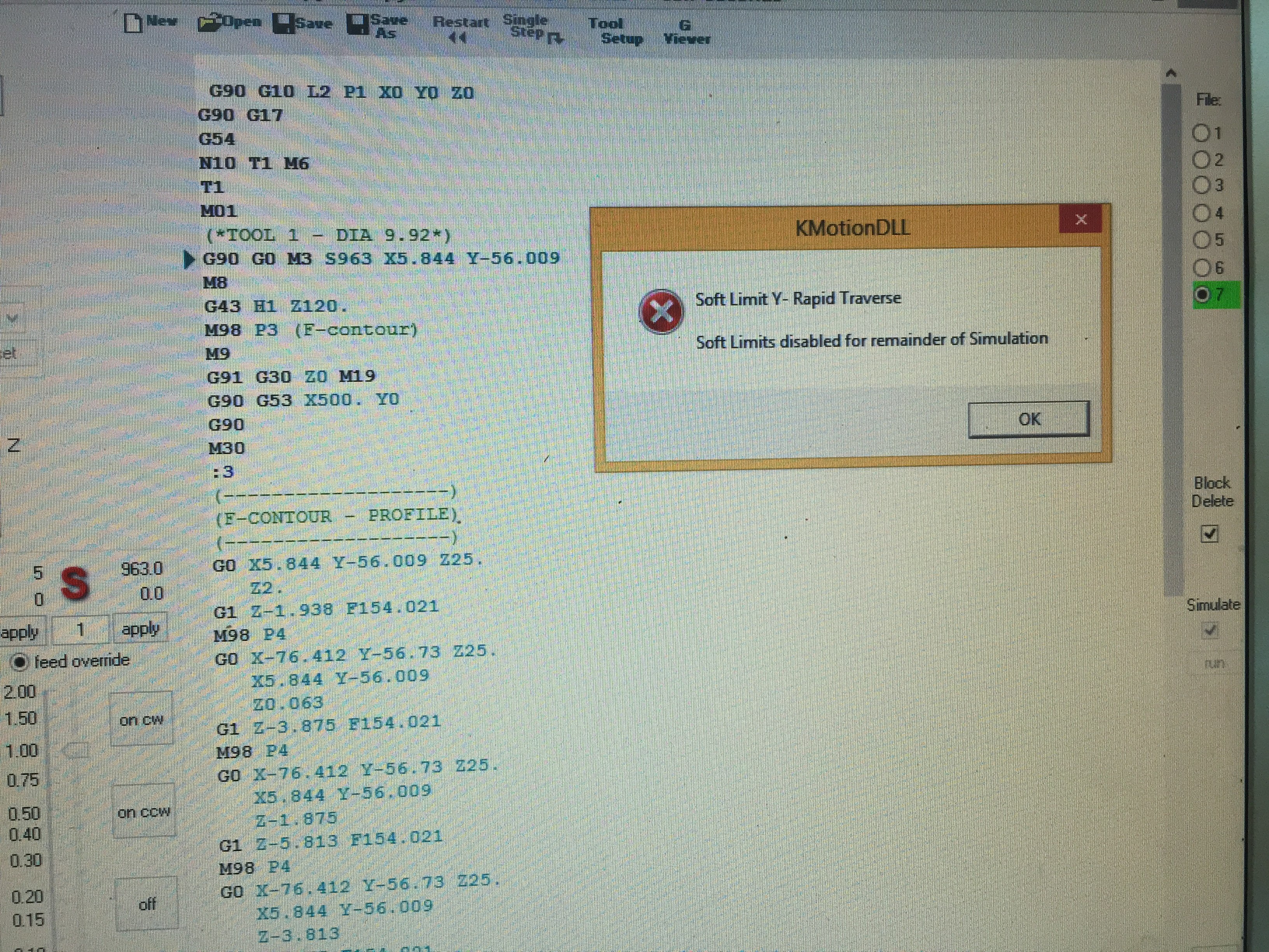

А вот счас сделал ХОМ перед симуляциец и по другому заругался... я так понял что ему хода по Игрику нехватает - тока у меня Игрика 150мм, а деталь посредине стоит... и она маленькая 30х40мм
image.jpg (2958 просмотров) <a class='original' href='./download/file.php?id=54335&mode=view' target=_blank>Загрузить оригинал (4.29 МБ)</a>

Только что посмотрел в примерах. Кфлоп понимает М98 подпрограммы. Только начало подпрограммы у тебя выведено как ":3", а для Кфлопа нужно "О3" (буква О английская).
Попробуй заменить.
Дабрила писал(а):А вот счас сделал ХОМ перед симуляциец и по другому заругался...
Это в габариты не влез. По игреку.
