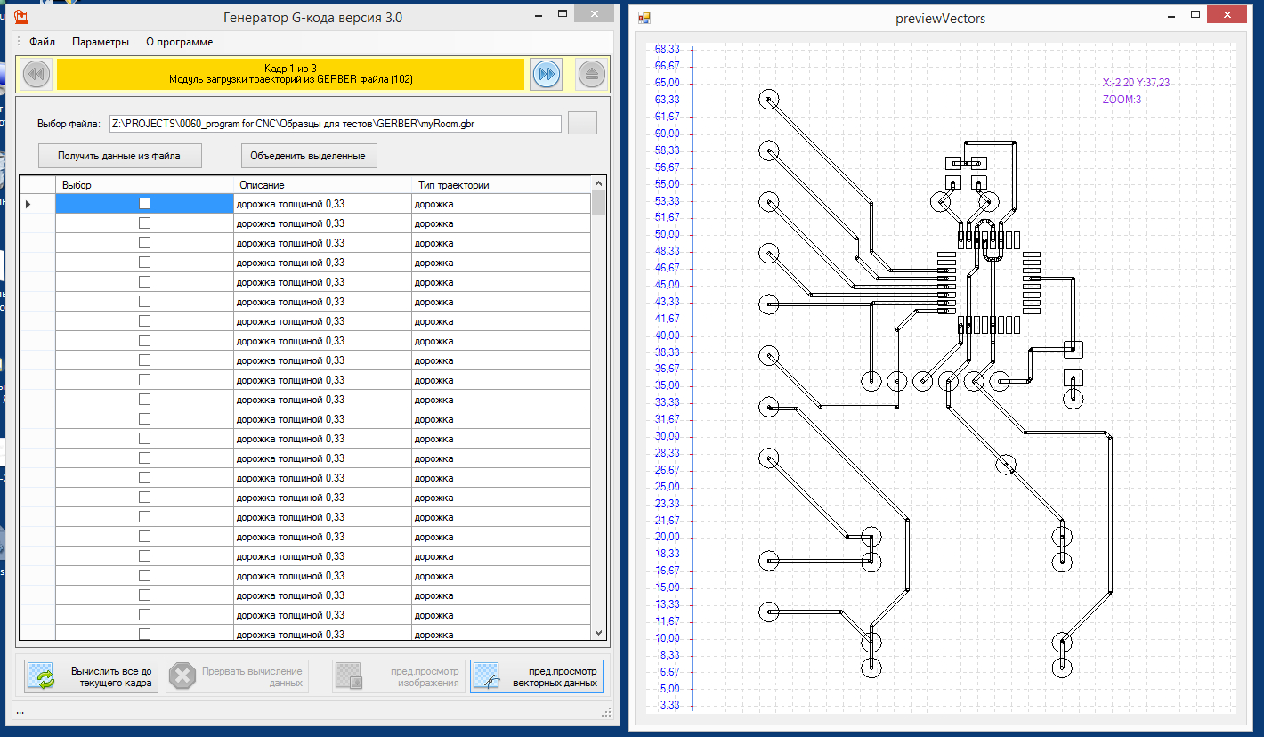

Добавлено: 28 июн 2017, 20:32
Добавил ещё пару модулей, для создания печатных плат, реализована возможность получать траектории как во внутрь от базовой, так и наружу.
Для примера берем гербер файл, и загружаем:
2017-06-28_221722.jpg (2630 просмотров) <a class='original' href='./download/file.php?id=114960&mode=view' target=_blank>Загрузить оригинал (728.07 КБ)</a>

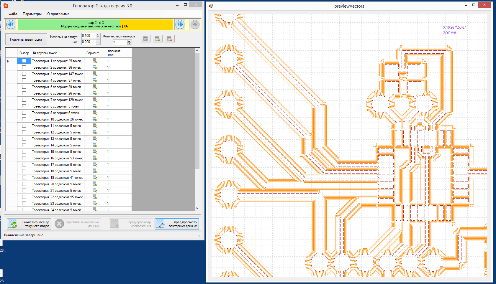

На следующем кадре, получаем предыдущую траекторию, и считаем её за базовую, потом указываем направление для траектории, относительно базовой, если нужно делаем первоначальный отступ, а потом по циклу, получаем траектории:
2017-06-28_221857.jpg (2630 просмотров) <a class='original' href='./download/file.php?id=114962&mode=view' target=_blank>Загрузить оригинал (887.6 КБ)</a>
Данный вариант планирую использовать для лазерной засветки фоторезиста.
