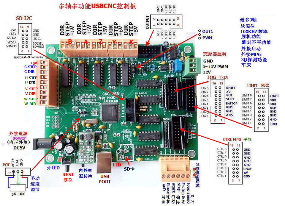

Всем доброго времени суток!
У меня контроллер (клон) МК1 (обновился до последней прошивки) на 4 оси со встроенными драйверами TB6560. Мои требования (хобби) удовлетворяет полностью. Работает хорошо.
И дернуло меня купить еще китаешный MK2, но софт там только старый и без русского языка. При обновлении софта просит обновить прошивку контроллера, и ничего не получается только 2013.07.31.
Плата такая https://img.alicdn.com/imgextra/i3/2077 ... 779920.jpg (не реклама)
Имеется ISP разъем на плате.
Может кто сталкивался и удалось обновиться или знает как это сделать (готов оплатить)
Или уж взять оригинал с лицензией.. с одной стороны для хобби дороговато будет.

Китайцы на МК2 наверное не поставили бутлодер, прошивку стащили из программы, вот и не обновляется он.

Наверное да, писал этому создателю, Китайцу. Говорит что ЕГО контроллеры не обновляются. Как-то привязался к этому софту.
Наверное, буду копить на оригинал платы + софт.

И правильно китайцы делают, а то после обновления вы получите "кирпич" с ограничением в 25 шаговHeify писал(а):...писал этому создателю, Китайцу. Говорит что ЕГО контроллеры не обновляются...
P.S. у меня между прочим контроллер Pic18F4550 с платы МК1 вообще отказывается стираться и перепрошиваться даже программатором, ставил новый чистый и потом прошивал. С платой MDK1 повезло, перепрошился нормально.

Софт прислал китаец, 2013.07.31. Но там нет русского языка. И видать файлы языковые запакованы. Что заменой файлов не поменяешь.
Еще прикупил вместе с этой платой MPG (HandWheel), так вот, на этой плате он может управлять только 3мя осями. А у меня же станочек фрезер + струна (пенорез башни по бокам)

Что-то странно. Ставил старые версии до и после этой и всегда языковые файлы после инсталяции были. Не поделитесь 2013.07.31 версией, проверить хочуHeify писал(а):Софт прислал китаец, 2013.07.31. Но там нет русского языка. И видать файлы языковые запакованы...

Не могу согласится. Китайцы просто не смогли выдернуть загрузчик с защищенного контроллера...И правильно китайцы делают, а то после обновления вы получите "кирпич" с ограничением в 25 шагов
Русский язык в ПО появился вот отсюда: ССЫЛКА ,как вариант если есть необходимость использовать старое ПО, то можно скачать файл CNCUSBController_RUS.lng и положить его в папку с ПО. После перезапуска ПО, программа должна подхватить файл перевода ( на этой конкретно версией не проверял, но сам пользовался этим раньше часто ). Перевод не предназначен для старых версий, но большую часть программы наверное переведет. Хотелось бы напомнить, что все замечания по переводу ( для актуальных версий ) принимаю пул реквестом или в ЛС как и всегда.Софт прислал китаец, 2013.07.31. Но там нет русского языка. И видать файлы языковые запакованы...

Я языком разобрался. Собрал в корпус, две релюшки на СОЖ и Шпиндель и заметил, что этот МК2 зависает при включении БП китайского Шпинделя. (это наверное уже не в тему данную). То естьсначала думал, что проблема в прводках, потом начал думать, что в наводках, потом вообще на 3 метра от контроллера удлинил, даже пылесос подключал вместо БП Шпинделя DC 110v, потом на бп проводом когда уж стал подавать, то понял, что тут плохо что-то на контроллере. Видимо по питанию.
Так как на МК1 TB6560T4V3 никаких проблем вообще не было даже координаты не уходили, а на этом при возврате на старт заметно смещение на 0,2 мм за 3 минуты работы (даже не знаю что будет за час)

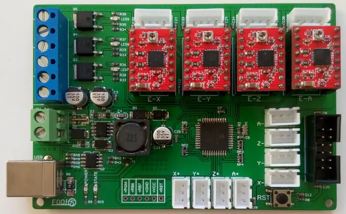

ВАРИАНТ 1: https://ru.aliexpress.com/item/DIY-CNC- ... 89060.html
ВАРИАНТ 2: https://ru.aliexpress.com/item/4-Axis-U ... 91011.html
Подскажите, пожалуйста:
1) А что контроллер выдает на выходе AC Driver?
2) Можно ли как-то контроллер научить управлять оборотами такого шпинделя (вольтажом бп) https://ru.aliexpress.com/item/DC12-48V ... 83169.html ?
3) Можно ли PWM управлять лазером или только дергать реле в варинте платы 1 и 2?
P.S. а кто-то в курсе зачем у этого зверя USB мама? https://ru.aliexpress.com/item/CNC-USB- ... 73192.html
P.P.S. https://ru.aliexpress.com/item/Electron ... 09590.html а что это за платка? Это GRBL или тоже USBCNC?

Китайцы сильно нахваливают такую версию:
https://ru.aliexpress.com/store/product ... 09590.html
Софт такой: https://drive.google.com/file/d/0B1UA0- ... sp=sharing (может кому пригодится)
Что думаете про нее?
Релюшек нет, выходы там интересно шим? и зачем их три? Шпинель, лазер, вентилятор? Как они с ПО управляются?
Как думаете, без Юсб питания работать будет?

ШИМ-а там нет, контроллер генерирует PPM сигнал,в связи с чем нужен будет переходник, если управление лазером/шпинделем PWM.
3 канала управления управляются либо кнопками в программе, либо M-командами.
Без USB питания, но с внешним питанием, контроллером можно рулить с помощью джойстика, по 3-м осям, но это всё что доступно, при управлении без ПО.

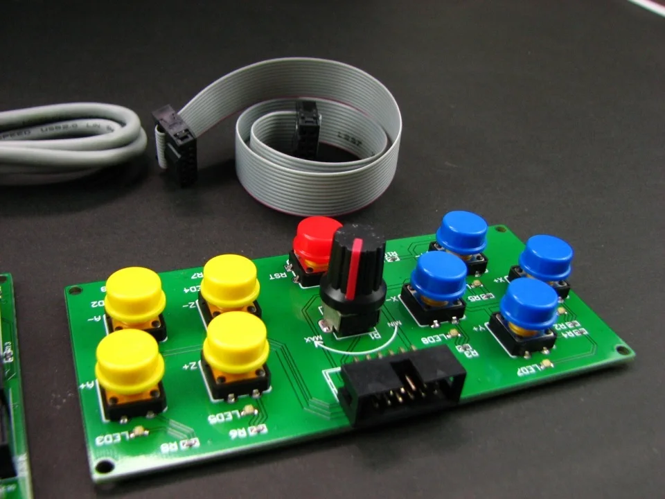

Re: Управление контроллером MK1 и MK2 (planet-cnc)
спасибоselenur писал(а):ШИМ-а там нет, контроллер генерирует PPM сигнал,в связи с чем нужен будет переходник, если управление лазером/шпинделем PWM.
а чем тогда управляет эта крутилка?
чем она управляет?
P.S. может вы еще в курсе зачем в подобных пультах USB мама в комплекте: https://ru.aliexpress.com/item/CNC-USB- ... 73192.html

скоростью перемещения, когда нажимаются кнопки с направлением движения.3DPrinter писал(а):чем она управляет?

не, не знаю3DPrinter писал(а):P.S. может вы еще в курсе зачем в подобных пультах USB мама в комплекте: https://ru.aliexpress.com/item/CNC-USB- ... 73192.html

А никто не встречал в продаже LCD к этим платкам?
было бы неплохо хоть координаты перемещения видеть при ручном управлении. в инете фотки встречаются, но похожи на самоделки
