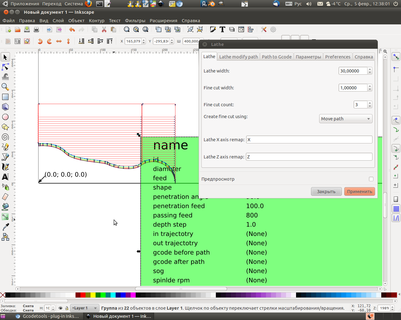

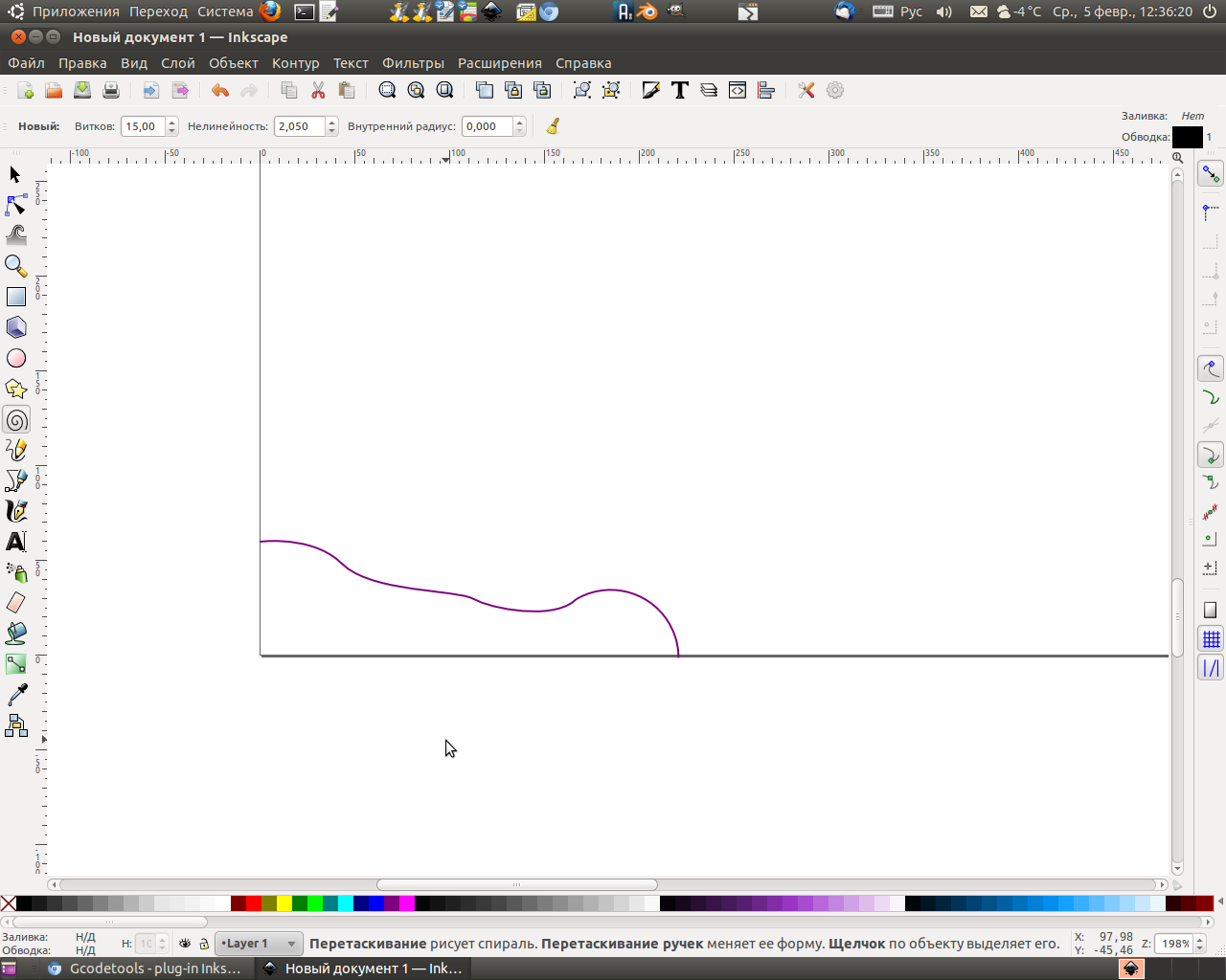

В кратце - рисуем контур. Ось вращения будет вдоль оси Х. (Обычно по умолчанию низ страницы).
Снимок-96.png (7097 просмотров) <a class='original' href='./download/file.php?id=24417&sid=16bf3de391584d12a421dd63645ffc97&mode=view' target=_blank>Загрузить оригинал (137.24 КБ)</a>
Открываем Расширения - Gcodetools - Lathe
Снимок-97.png (7097 просмотров) <a class='original' href='./download/file.php?id=24416&sid=16bf3de391584d12a421dd63645ffc97&mode=view' target=_blank>Загрузить оригинал (171.27 КБ)</a>
Выбираем свой контур и жмем ок.
Получаем что-то такое
Снимок-98.png (7097 просмотров) <a class='original' href='./download/file.php?id=24415&sid=16bf3de391584d12a421dd63645ffc97&mode=view' target=_blank>Загрузить оригинал (234.5 КБ)</a>
И вот такой Gкод
