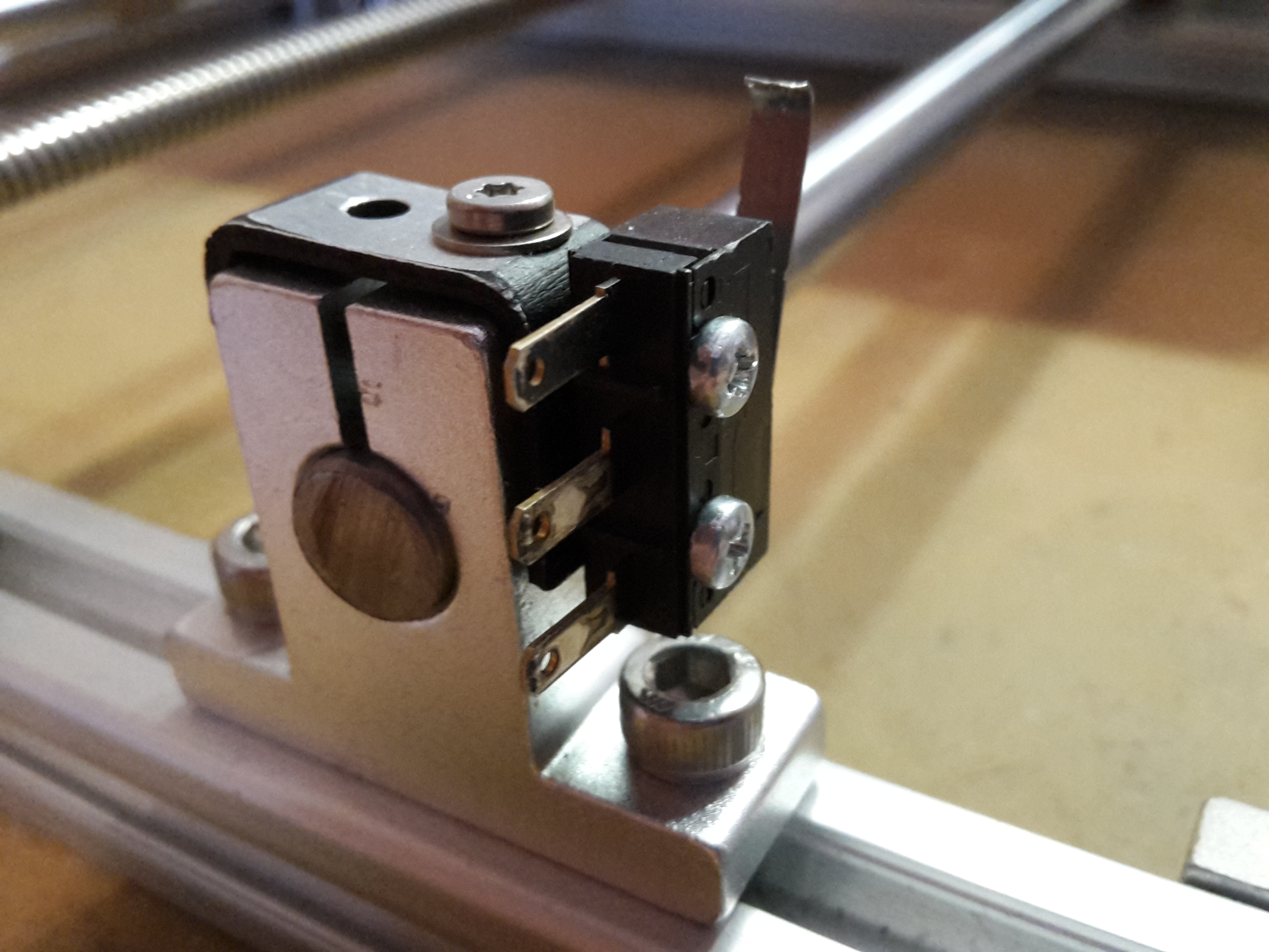

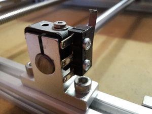

marselus писал(а): Кто каким образом крепил концевики? Сейчас для пробы прилепил их на двухсторонний скотч. Но это не совсем мне нравиться.
20171203_130647.jpg (2908 просмотров) <a class='original' href='./download/file.php?id=125930&mode=view' target=_blank>Загрузить оригинал (2.18 МБ)</a>
