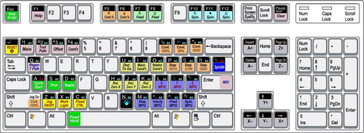

AeroFly
Курдль писал(а): ↑26 фев 2022, 23:05 Плагином, с которым он нормально работает, не поделишься?
Это через програмку JoyToKey. Она через виндовс присваивает кнопкам джойстика, кнопки от клавиатуры.
Вот например чел подробно объясняет:
А вот все клавиши управления мач3 по умолчанию:
file.php_967776768367662.jpg (2503 просмотра) <a class='original' href='./download/file.php?id=201970&mode=view' target=_blank>Загрузить оригинал (141.21 КБ)</a>
У меня безпроводной геймпад, вообще милое дело.

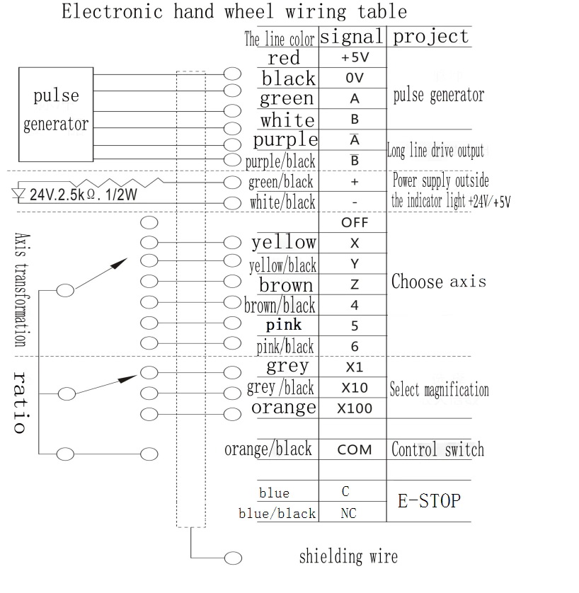

Привет, друзья!
Я выдохся :( Нет идей, как подключить РГИ (MPG) он же "пульт".
Испытывал 2 карты 4100 - синюю и красную.
Испытывал 2 версии Mach3 - 043 и 041
Испытывал разные версии плагинов 3.4, 3.5
Результат, как я и описывал выше - работает все, кроме выбора оси с пульта.
Эта цепь исправна, т.к. если не выбрана никакая ось (ни одна из цепей не подключена к Gnd), то Mach3 переходит на кнопочное управление осями. В любом другом положении переключателя осей, управляется только ось Х.
У кого получилось подключить пульт, поделитесь опытом, пожалуйста!
Заранее благодарен!
Re: USB Motion Card STB4100
Добавлено: 30 мар 2022, 20:52
Rom327
Курдль писал(а): ↑ В любом другом положении переключателя осей, управляется только ось Х.
А физически замыканий на переключателе осей нет?
Добавлено: 30 мар 2022, 20:57
Курдль
Rom327 писал(а): ↑ А физически замыканий на переключателе осей нет?
Нет. В такой "сложной" схеме трудно накосячить (см. картинку иже).
Я только что ради эксперимента откусил провод X - XS.
Таким образом в положении переключателя осей "Х" ничего не меняется, а в положении "Y" в Mach3 оказывается выбранной ось Х.
UPD: Еще один эксперимент. Отсоединил нафиг разъем пульта от платы и потыкал пинцетом, непосредственно замыкая контакты Gnd - XS, Gnd - YS, Gnd - ZS. Результат в Mach3, как и прежде, - выбрана ось Х
Добавлено: 30 мар 2022, 21:31
гражданинъ
Может подтянуть к плюсу попробовать ? (Реплика прохожего дилетанта) У меня в пульте стоят и резисторы и диоды что бы "отпускало" ось .
Добавлено: 30 мар 2022, 21:44
Курдль
гражданинъ писал(а): ↑ ожет подтянуть к плюсу попробовать ? (Реплика прохожего дилетанта) У меня в пульте стоят и резисторы и диоды что бы "отпускало" ось .
И что, пульт работает исправно? С такой платой?
Я сейчас экспериментирую на прототипе пульта, где никаких резисторов нет.
А вот для конечного варианта я предусмотрел на плате и подтягивающие резисторы, и конденсаторы, шунтирующие помехи.
Однако если глянуть на плату STB4100 (см. картинку 4-мя постами выше), то в правом верхнем её углу рядом с разъемом подключения MPG видно 2 ряда резисторов - это как раз подтягивающие резисторы.
Но так, или иначе, ведь плата правильно интерпретирует состояния "ни одна ось не выбрана" и "выбрана ось Х". Если бы дело было в резисторах, ось "Х" казалась бы выбранной всегда.
Добавлено: 30 мар 2022, 21:46
гражданинъ
Пульт работает исправно. Нет ,с другой .
Ещё глупое предложение :а два замкнуть на землю,а три...? Что будет ?
Добавлено: 30 мар 2022, 22:37
Курдль
гражданинъ писал(а): ↑ Ещё глупое предложение :а два замкнуть на землю,а три...? Что будет ?
Это наверняка ничего не даст. Я прозванивал цепи на плате и там каждая из них приходит на отдельную ногу микроконтроллера.
Меня настораживает факт, что с плагином 3.4 пульт вообще никак не работает, а с 3.5 работают почти все функции.
Также сужу по сообщению
vik_vo писал(а): ↑ Поставил Mach3 v3.041 вместо v3.043 всё заработало )) так что рановато ещё пульт на полку... ))
и делаю вывод, что проблема скорее всего в софте, а не в схемотехнике :(
