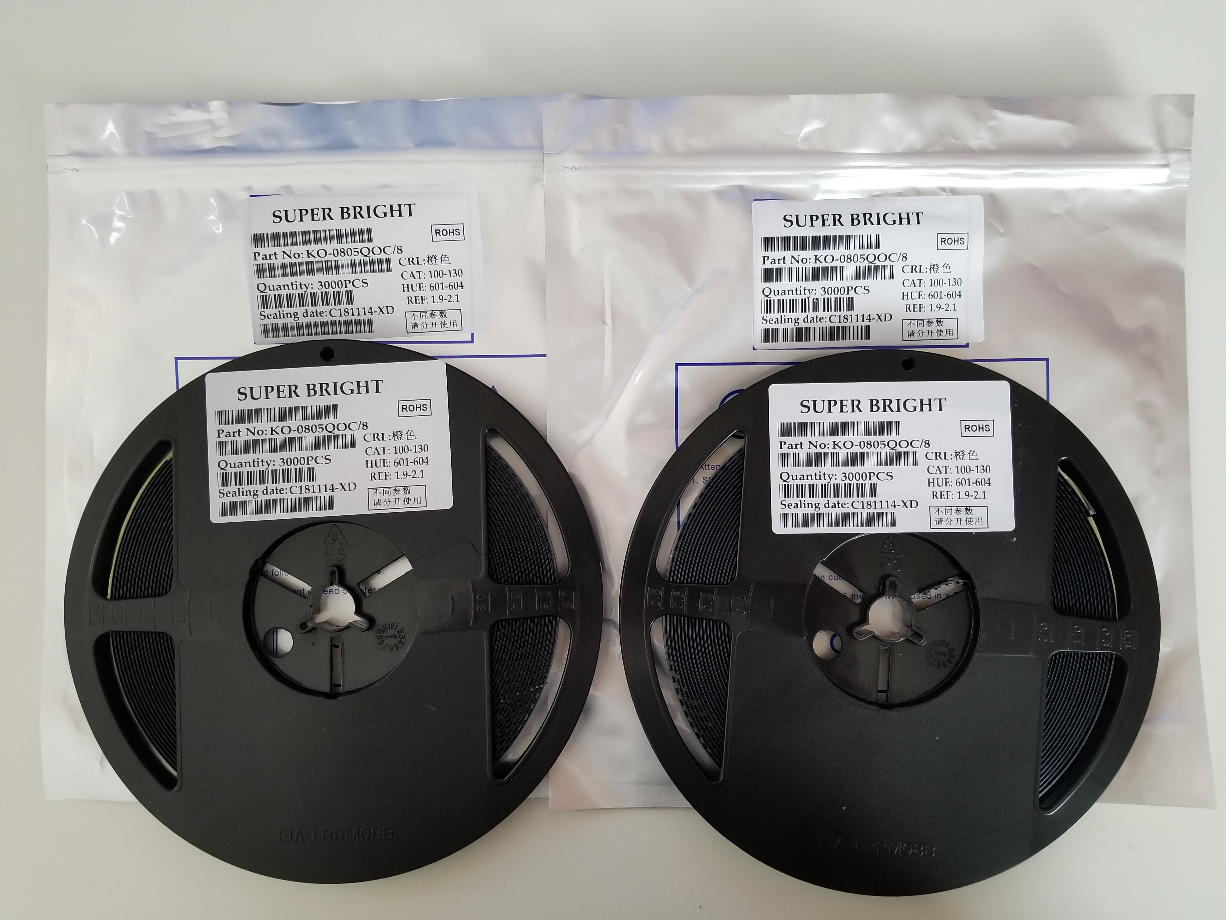

Re: StepMaster ver 2.5
Китайцы, такие китайцы...
Найди 3000 отличий:
2019-02-15 14-00-01.JPG (3078 просмотров) <a class='original' href='./download/file.php?id=157121&mode=view' target=_blank>Загрузить оригинал (2.92 МБ)</a>
Маркировка одинаковая. На обоих катушках должны были быть оранжевые светодиоды. Но после того, как собрал десяток плат я обнаружил, что оранжевые светодиоды светятся зеленым :shock:
Казалось бы не страшно, пусть будут зелеными. Но вместо другой катушки зеленых с короткой длиной волны они мне прислали зеленые с длинной волной (дешевые светодиоды травянисто-зеленого цвета вместо дорогих изумрудно зеленого цвета).
Из за этого я не могу вместо оранжевых использовать зеленые, т.к. оранжевые—зеленые теперь нужны туда, где нужны изумрудно—зеленые...
Еще вместо конденсаторов на 1 мкФ (1000 нФ) прислали на 1000 пФ... То ли обманывают, то ли и правда бестолковый китайский работник комплектовал отправку.

Пообщался посредник с продавцом / производителем кабелей.
Оказалось, что это китаец напакостил. Мол в конце года у него не было нужного количества черных, и он отправил, какие были.
Зачем-то они обсудили вопрос компенсации и китаец вернул 300 юаней (в заказе было 200 кабелей). Зачем — не очень ясно. Обещал, что в дальнейшем будет отправлять черные.
