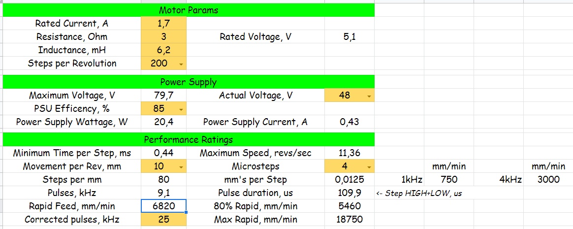

Добавлено: 29 мар 2021, 14:24
kfmut
calabr писал(а): ↑ Для высокой скорости необходимо выше напряжение, чтобы ток успел до нужного значения до-рости.
Что-то я не недопонимаю. Высокую скорость при прочих равных мы получаем большим числом пульсов шага. Скорость нарастания тока ограничена сверху напряжением БП, соответственно и максимальные обороты движка. Делим шаги - уменьшаем линейное перемещение на шаг, чтобы сохранить подачу увеличиваем частоту шага. Момент пусть даже сохраняется, но быстрее всё равно никуда не едем :wik: На картинках расчёт при перемещении 10мм на оборот шаговика для 1/4 и 1/8 + для 5мм на оборот и 1/4.
КЛАЦ (для просмотра содержимого нажмите на ссылку)
step_1_4.jpg (8247 просмотров) <a class='original' href='./download/file.php?id=193994&mode=view' target=_blank>Загрузить оригинал (155.12 КБ)</a>
step_1_8.jpg (8247 просмотров) <a class='original' href='./download/file.php?id=193995&mode=view' target=_blank>Загрузить оригинал (157.05 КБ)</a>
step_1_4_5lead.jpg (8247 просмотров) <a class='original' href='./download/file.php?id=193996&mode=view' target=_blank>Загрузить оригинал (154.51 КБ)</a>
Добавлено: 29 мар 2021, 14:45
calabr
kfmut писал(а): ↑ Делим шаги - уменьшаем линейное перемещение на шаг, чтобы сохранить подачу увеличиваем частоту шага. Момент пусть даже сохраняется, но быстрее всё равно никуда не едем
Совершенно верно. Скорость света (читай шагов/сек, полных) есть максимально достижимый предел скорости... плюс некоторый запас с потерей характеристик... мы-ж инженеры, а не физики какие-то :tongue:
Вот мы себе иллюзию скорости и придумали, поделив полный шаг на микро-шаги.
нужно быстрее - меняем редукцию, со всеми вытекающими.
