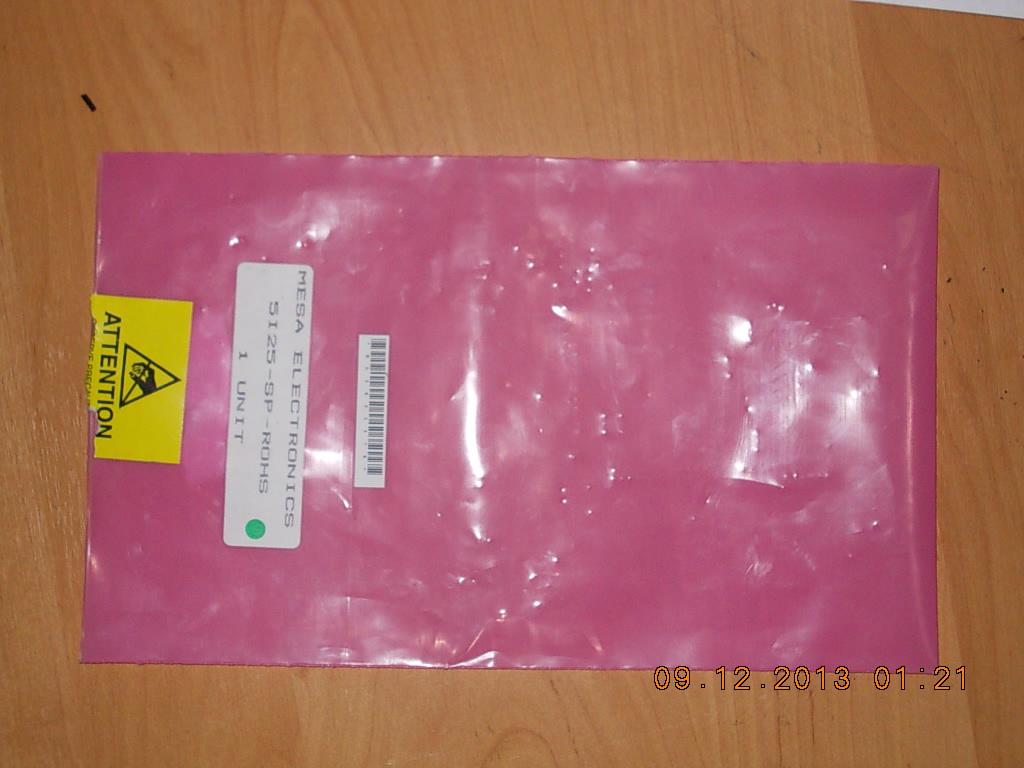

Re: Восстановление токарного 16К20Т1 ЧПУ
7i77.analog - это все вроде на fieldio... т.е. то, чему нужно отдельное питание.
Какая у тебя прошивка на 5i25? Что на упаковке написано?
Куда 7i76 подключил?
Хммм погоди, что мы сейчас настраиваем 7и77 или 7и76? :)
Nick писал(а):Какая у тебя прошивка на 5i25? Что на упаковке написано?
нет ничего, щас сфоткаю
Nick писал(а):Куда 7i76 подключил?
пробовал в оба гнезда результат одинаковый. Сейчас 7и77 подключена сбоку к 5и25
Nick писал(а):Хммм погоди, что мы сейчас настраиваем 7и77 или 7и76?
пока 7и77
Хммм... ок, 7i77... так...
надо прошивку проверить.
Наклейки нет :pssdoff:
DSCN2292.JPG (3287 просмотров) <a class='original' href='./download/file.php?id=22075&mode=view' target=_blank>Загрузить оригинал (267.88 КБ)</a>
Контрафакт? :hehehe:
В общем качаешь файлики распаковываешь и прошиваешь плату. Как вот тут написано : MESA 5i25 / MESA 6i25 #1
Прошивка нужна которая 7i77+7i76
Nick писал(а):В общем качаешь файлики распаковываешь и прошиваешь плату. Как вот тут написано : MESA 5i25 / MESA 6i25 #1
Ушел пробовать
я тоже так хочу поморгать MESA 5i25 / MESA 6i25 #4 это можно без ЕМС2 сделать?
Nick объяснил как прошить, и вроде заработало что то :good:
