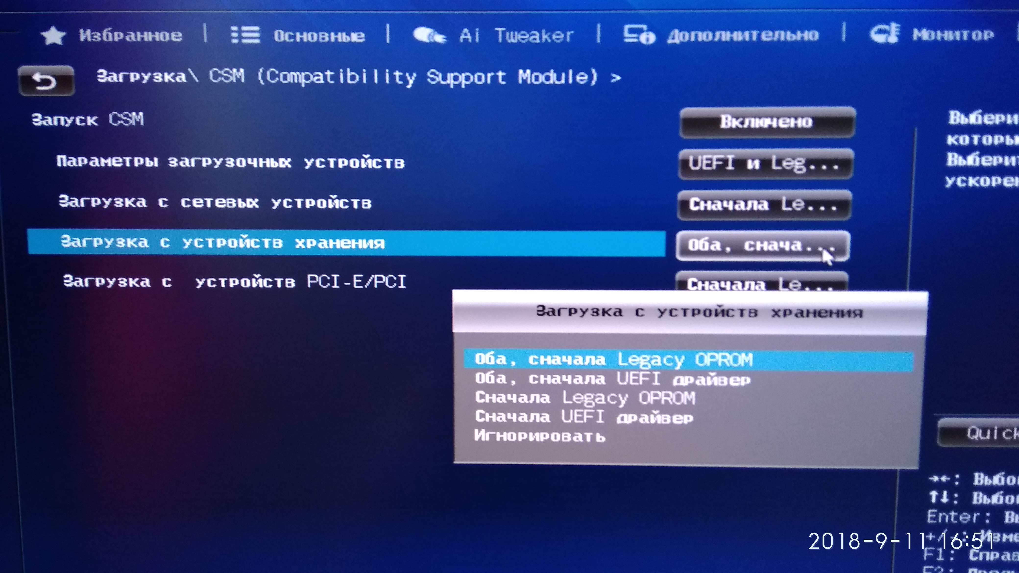

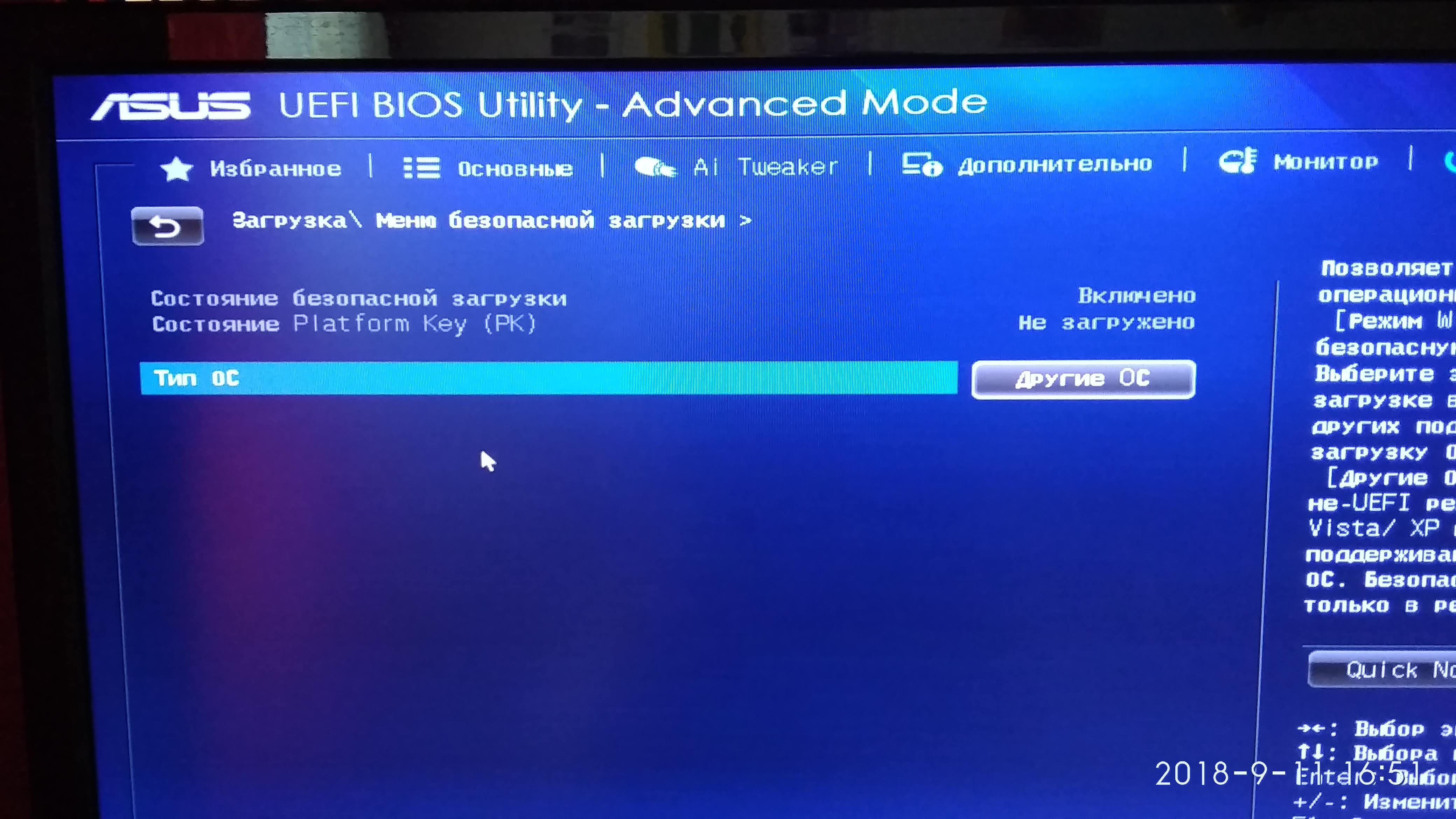

Legacy os
Slukka
Сообщения: 72
Зарегистрирован: 13 дек 2017, 12:10
Re: Установка LinuxCNC EMC2
Сообщение Slukka »
выставил все legacy
IMG_20180911_165108.jpg (3511 просмотров) <a class='original' href='./download/file.php?id=146003&sid=89e5d660a6ad2f845645a67be0d87195&mode=view' target=_blank>Загрузить оригинал (593.41 КБ)</a>
IMG_20180911_165134.jpg (3511 просмотров) <a class='original' href='./download/file.php?id=146004&sid=89e5d660a6ad2f845645a67be0d87195&mode=view' target=_blank>Загрузить оригинал (718.68 КБ)</a>
не помогло, даже в LIVE режиме образ не запускается.

На фото выше видно, тоже стоит Other OS

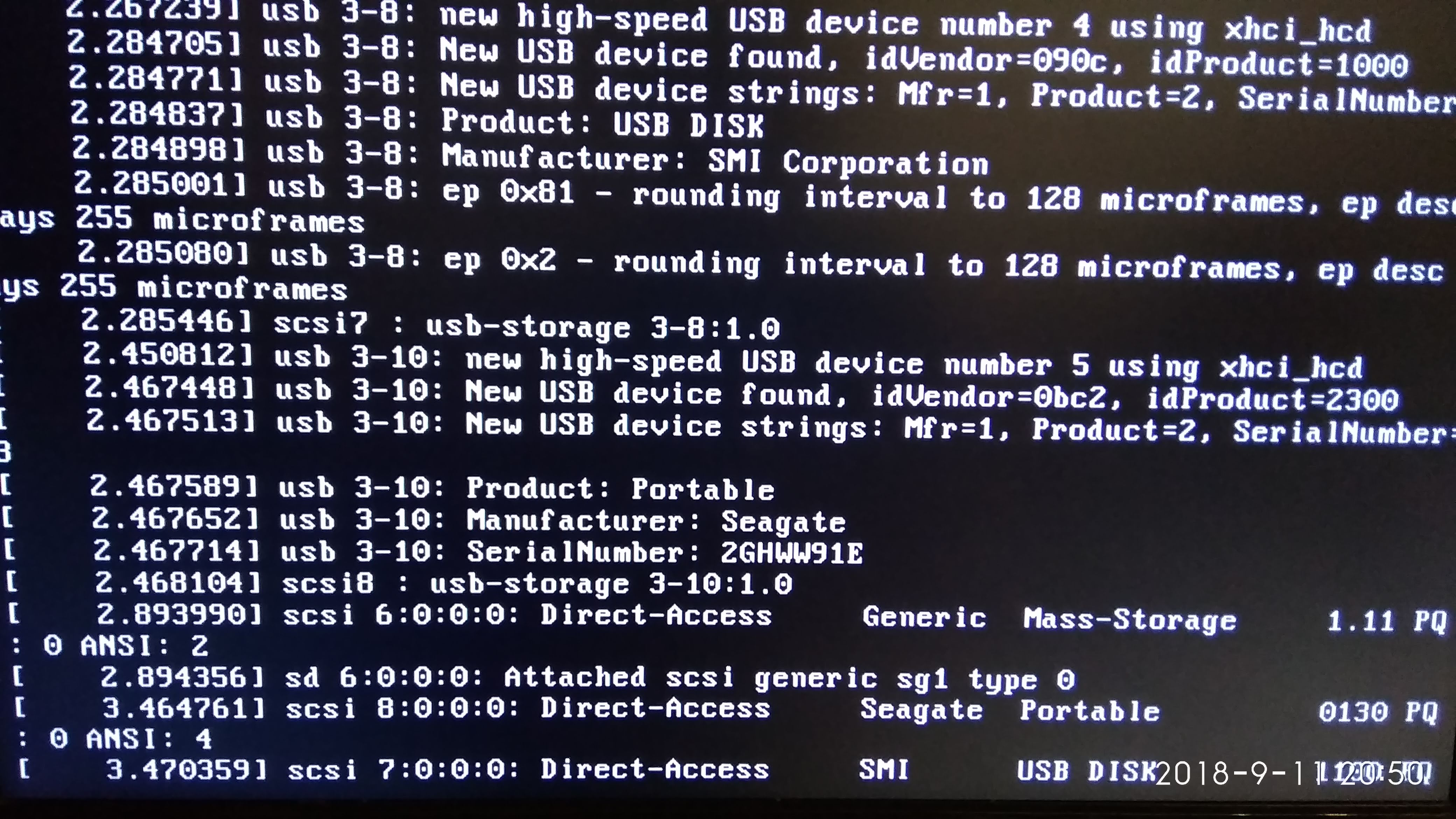

Вообщем, следующая картина:
образы Linux Mint 19 и ElementaryOS запускаются в режиме Live без проблем, писал их rufus-3.1
Argon-11 писал(а):попробуйте win32diskimager
скачал и записал им на флешку Linuxcnc - на ПК запускаю в режиме Live - зависон на этом месте
IMG_20180911_205008.jpg (3467 просмотров) <a class='original' href='./download/file.php?id=146016&sid=89e5d660a6ad2f845645a67be0d87195&mode=view' target=_blank>Загрузить оригинал (1.11 МБ)</a>
на ноуте без проблем запускается
Вопрос, блин, чем не нравится мой комп LinuxCNC???
