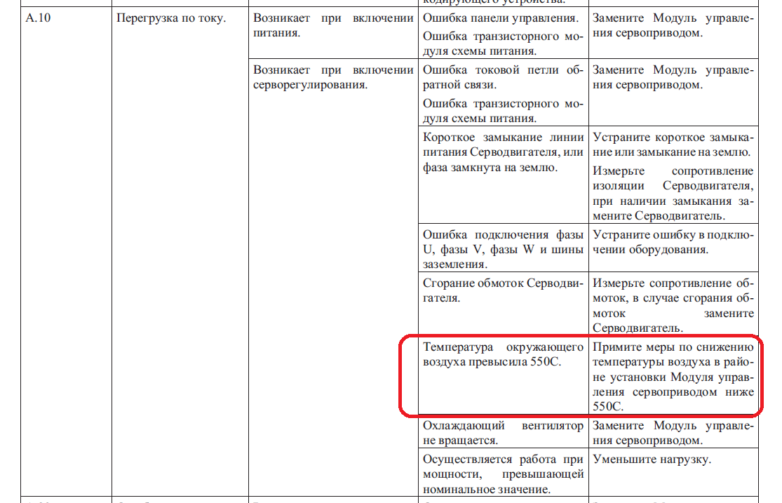

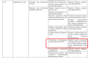

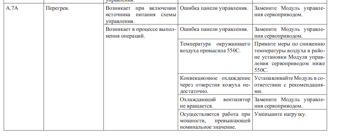

Как она, кстати, контролирует время ? Самостоятельно ? По температуре ? Как-то еще ?
Не выйдет ли так, что 400вт сервопак будет всегда "гнать" в 200вт движок 400вт мощи и спалит его думая, что это обычный рядовой режим ?
Re: Про сервы Yaskawa
SVP писал(а):Как она, кстати, контролирует время ? Самостоятельно ? По температуре ? Как-то еще ?
Мануалы нужно читать, у Дельты если не ошибаюсь 300% за 1 минуту.
У меня летом когда станок фрезеровал круглые сутки, бывало что выбивала по перегреву
001.png (2665 просмотров) <a class='original' href='./download/file.php?id=52722&mode=view' target=_blank>Загрузить оригинал (72 КБ)</a>
000.png (2665 просмотров) <a class='original' href='./download/file.php?id=52721&mode=view' target=_blank>Загрузить оригинал (118.76 КБ)</a>

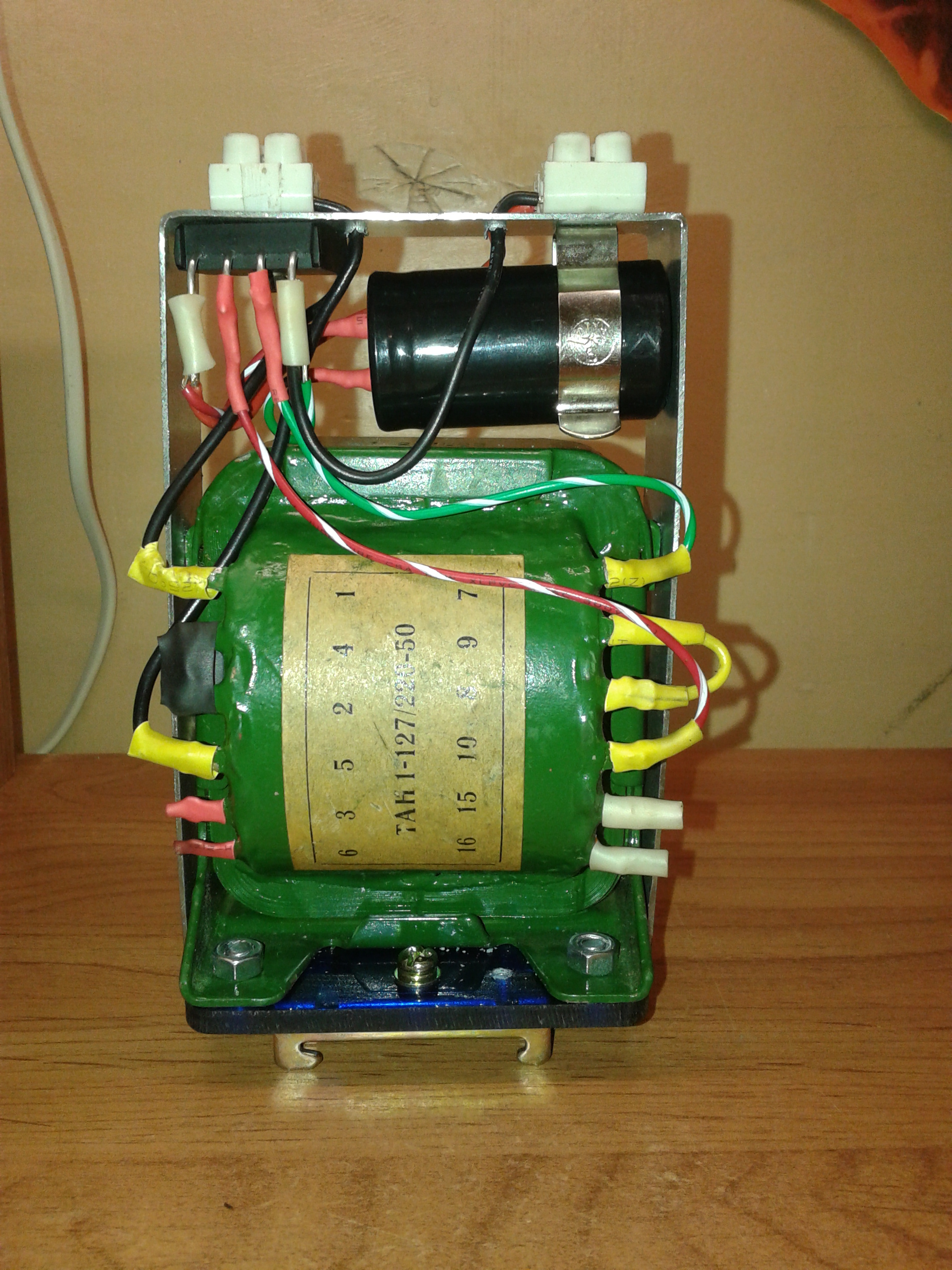

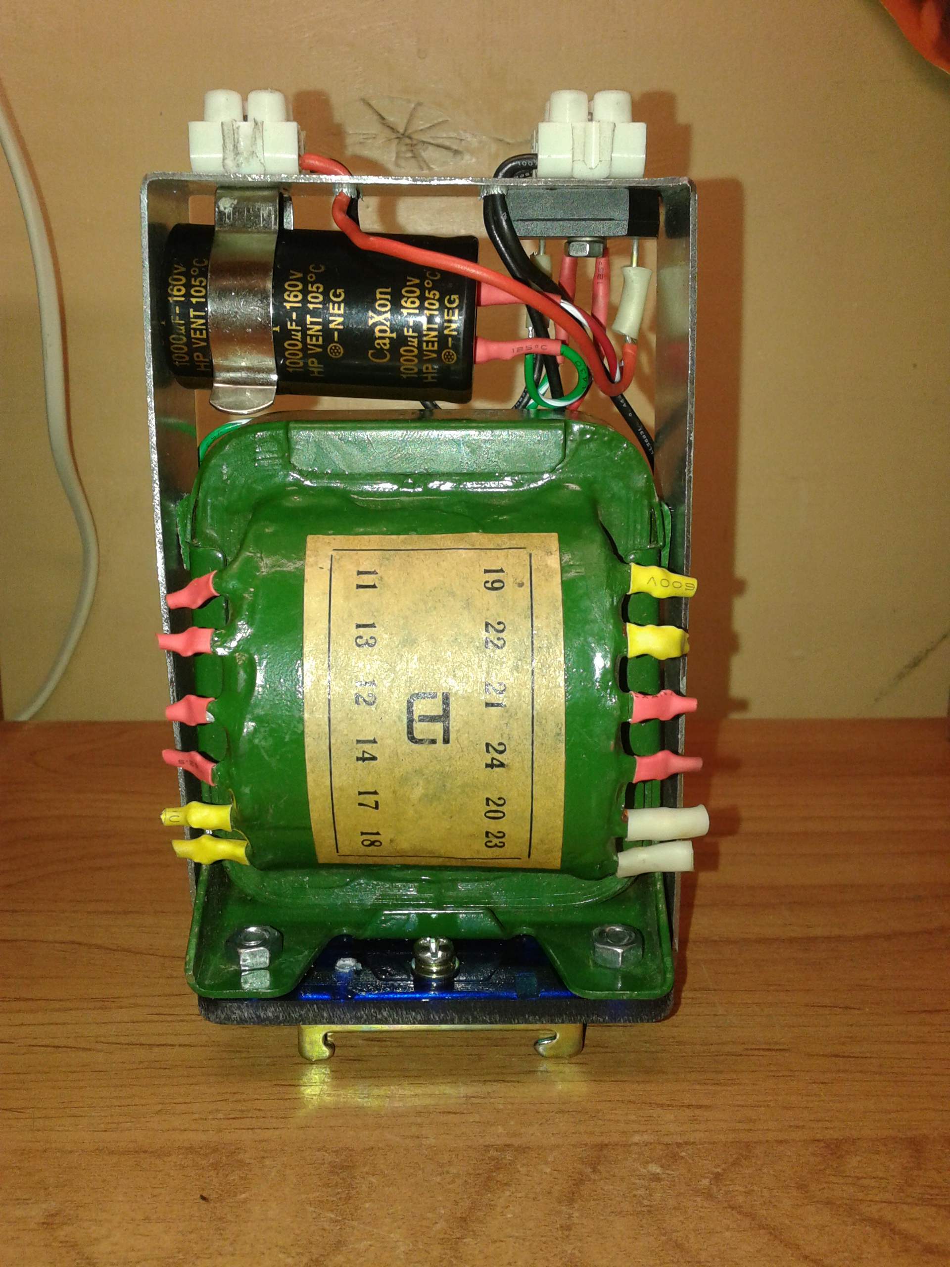

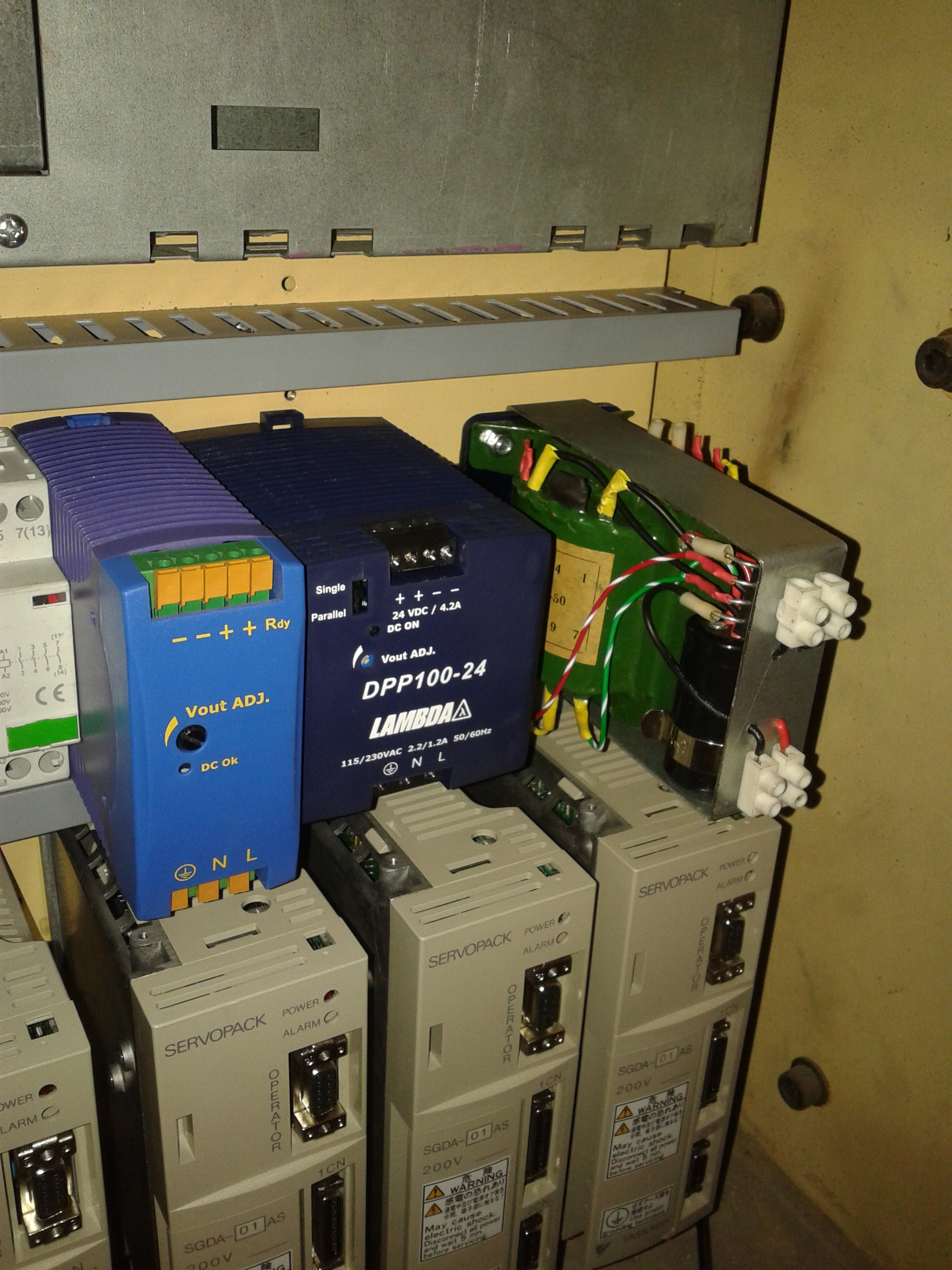

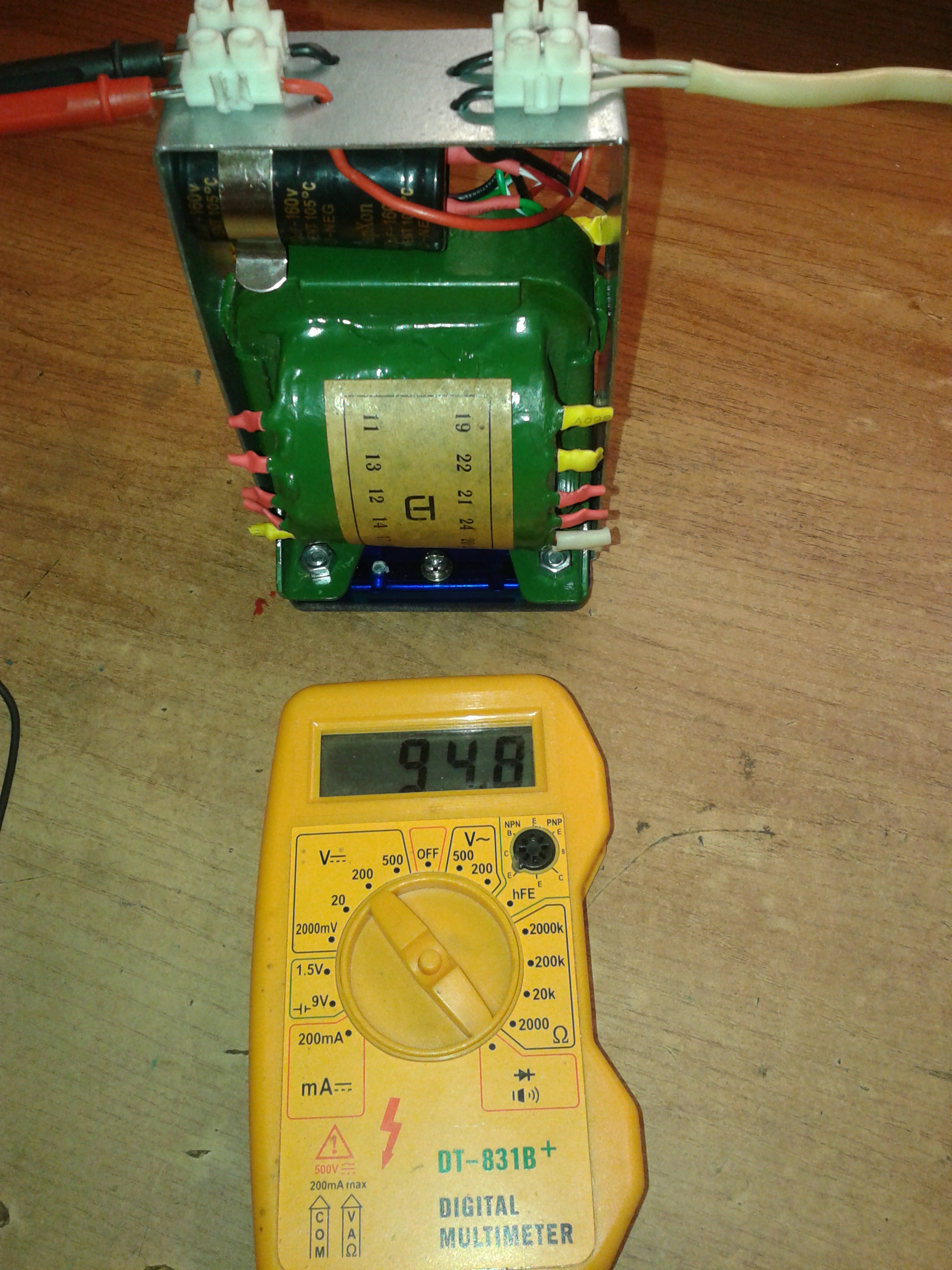

Сообщение Александр_ »
Насчет блока питания для тормоза сервы 90 V DC.
На ebay стоит около 5000Р, на ТАО купить не удалось, да и к лучшему. Трансформаторный БП окзался не сложен в изготовлении и не дорог, даже если все на него покупать.
В мастерской у меня в розетке 240В, так что хватило 2 обмоток на 28В, но если в станке через стабилизатор будет маловато, можно подцепить еще обмотку на 6,3В.
Фото-0580.jpg (2625 просмотров) <a class='original' href='./download/file.php?id=52911&mode=view' target=_blank>Загрузить оригинал (1.51 МБ)</a>
Фото-0581.jpg (2625 просмотров) <a class='original' href='./download/file.php?id=52912&mode=view' target=_blank>Загрузить оригинал (1.62 МБ)</a>
Фото-0582.jpg (2625 просмотров) <a class='original' href='./download/file.php?id=52913&mode=view' target=_blank>Загрузить оригинал (1.5 МБ)</a>
Фото-0583.jpg (2625 просмотров) <a class='original' href='./download/file.php?id=52914&mode=view' target=_blank>Загрузить оригинал (1.46 МБ)</a>
