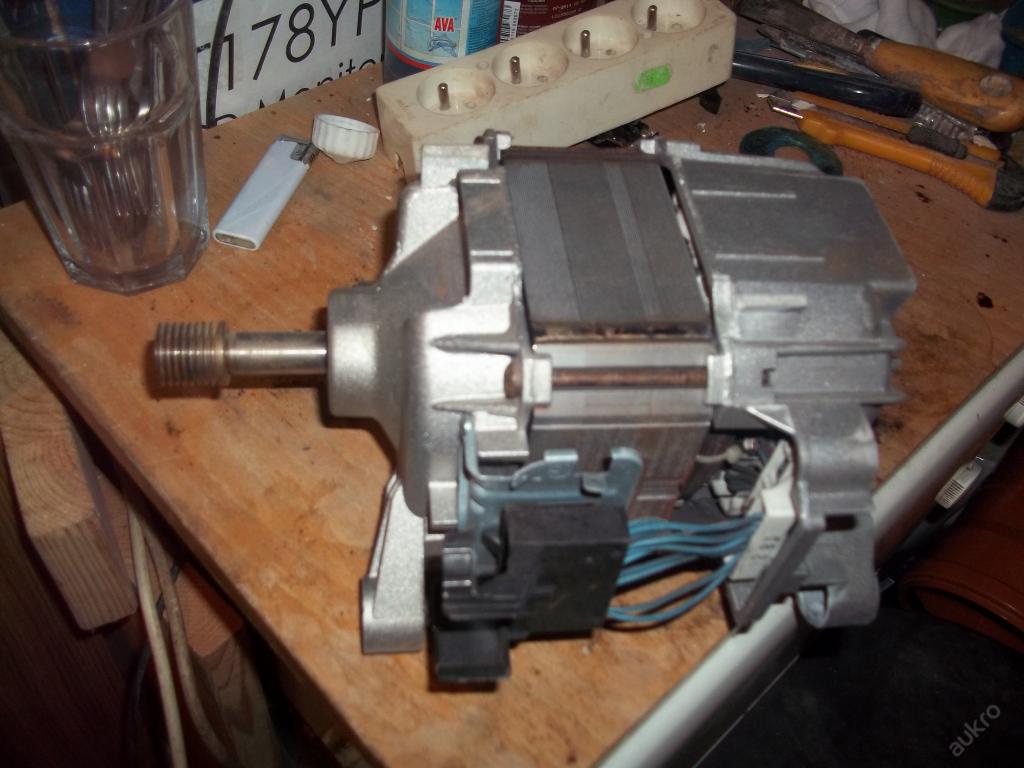

вчера проводил опасный эксперимент с электричеством
пробовал подключать мотор от стиральной машины к контролеру мотора bernardo, который пылится в шкафу.
все остались живы. мотор крутится, регулируется.
однако мотор без нагрузки имеет тенденцию раскручиваться до заоблачных оборотов. тахометром намерил 30000...
очень порадовало, что мотор работает и от постоянки и от переменки.
тоесть можно применить pwm регуляцию, а встроенный тахогенератор дает обратную связь.
интересно, с точки зрения програмирования микропроцессора, какой способ лучше для измерения показаний тахогеренатора:
измерять выдаваемое напряжение (0-44V) или
измерять время между фазами ??

Что за двигатель такой? Он коллекторный? Фотку выложи. И что за тахогенератор у него?

двиг коллекторный + обмотки в статоре
тахогенератор хз какой, его внутри почти не видно. генерит синусоиду.
чем выше обороты, тем выше частота и амплитуда.
видимо магнит в катушке вертится или что-то подобное.
выводов на моторе много, но они не страшные.
1 - средний вывод от статора - не использую
2,3 - тахогенератор
4,5 - термодатчик ? NC
6,9 - обмотка статора
7,8 - щетки ротора
подключение:
220к 4, 7
5,6 соединены
8,9 соединены
двигатель прекрасно отбалансирован, мощный, на каждой свалки их полно
рекомендую.

Двигатель сериесный (обмотки возбуждения и якорь включены последовательно). Обычно имеют очень мягкую нагрузочную характеристику - без регулятора и нагрузки идут вразнос.
По тахогенератору - я бы мерил частоту (или период).

как правильне защитить вход на МК от высогого напряжения ?
оптопара или стабилитрон ?

резистор и стабилитрон. Или резистор и пара диодов - на питание и на землю, лучше Шоттки. После диодов на всякий случай еще один резистор, где-то на 1 кОм ко входу МК.
Оптопару тоже не вредно, но надо, чтобы она четко работала на малых оборотах и не сгорала на больших, то есть тоже надо принимать меры по ограничению напряжения.
Полезно вход МК подключить через триггер Шмитта - 74HC14, например. У многих контроллеров собственные входы переводятся в режим ТШ, но так он целее будет, если что

я так понимаю, что гейт мосфета нужно так-же защитить стабилитроном, при условии что я планирую управлять им через оптопару замыкая сток на гейт ?
вообще идей две. даже три.
либо питать это мотор постоянкой и регулировать обороты PWM через мосфет.
либо питать от сети переменкой и рулить PWM двумя встречными мосфетами
либо семистором по класической схеме сдвигать фазу
либо симистором в режиме PDM...
